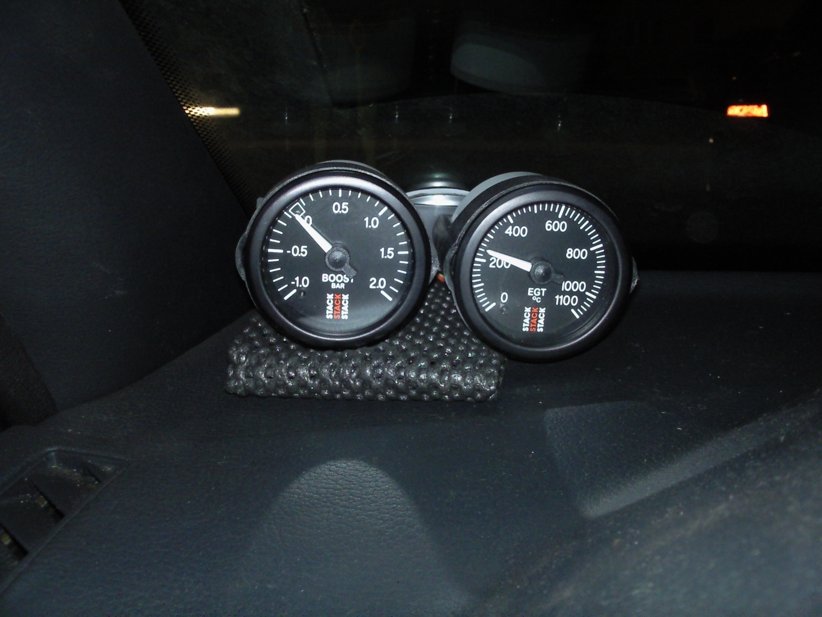

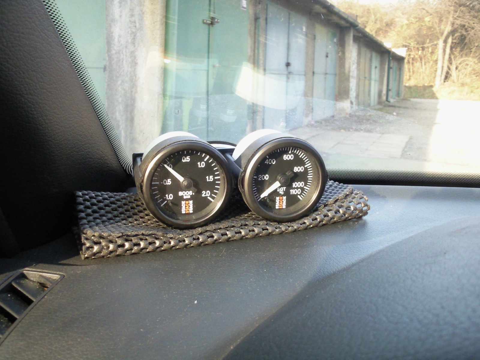

Dnes jsem se musel dvě hodiny věnovat Jarušce ,je už hodně naštvaná že se věnuji více Hubertovi .Tak jsem jí pořídil nové budíky :palec: už jen navrtat výfukové svody před turbem a je hotovo .Ale to se bude muset turbo vytáhnout ven tak že se to bude dělat až bude Hubert mimo domov (u klempíře nebo na lakovně) ;)

Jim : poznas na teplote strasne moc, hlavne zpetne si uvedomis co strasneho si delal auto pred tim nez jsi nemel budik :)napriklad i lehke podtaceni dokaze teplotu vyhnat nebezpecne vysoko, i kdyz auto nijak neprotestuje. Dale te chraní aby si v podstate neupekl motor na dalnici behem rychle jizdy, todle vsak hrozi spise hodne upravenym autum s nestandartnim hardwarem. Je treba to sledovat a prizusobit sve chovaní svému auticku .)
