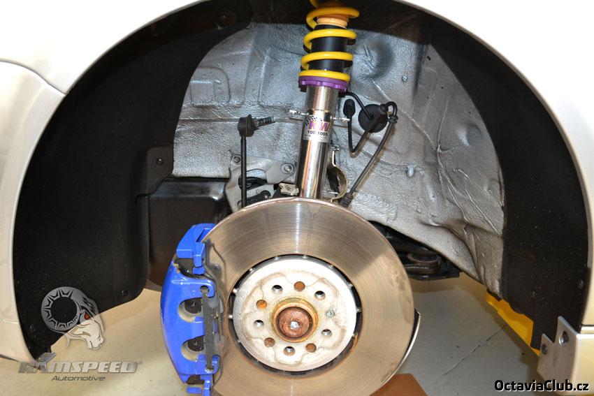

Hele celkem jsem si o těch brzdách hodně zjišťoval a plovoucí by bejt neměli. Dvoudílný sice jo, ale to je kvůli tomu, že střed je hliníkovej kvůli odlehčení a přenosu tepla. Ale je to napevno (viz obr.). Navíc by bylo celkem zbytečný dávat plovoucí kotouče k plovoucím třmenům.

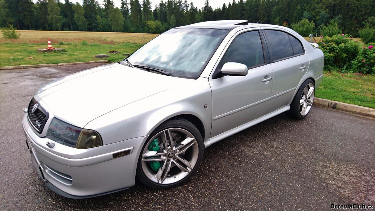

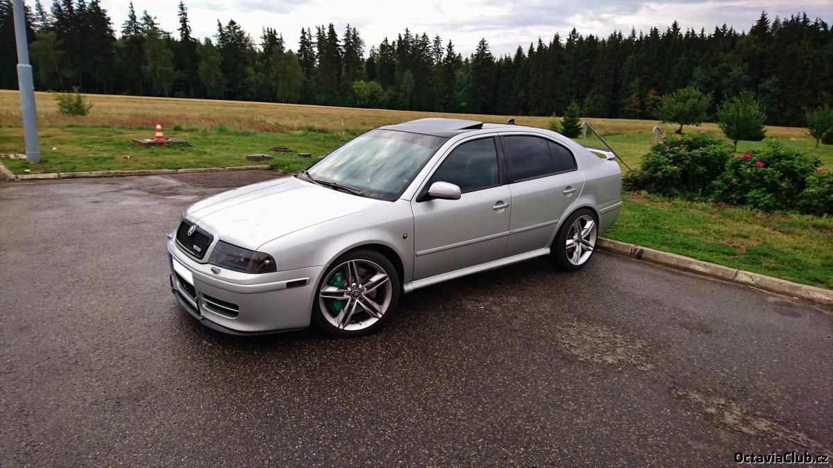

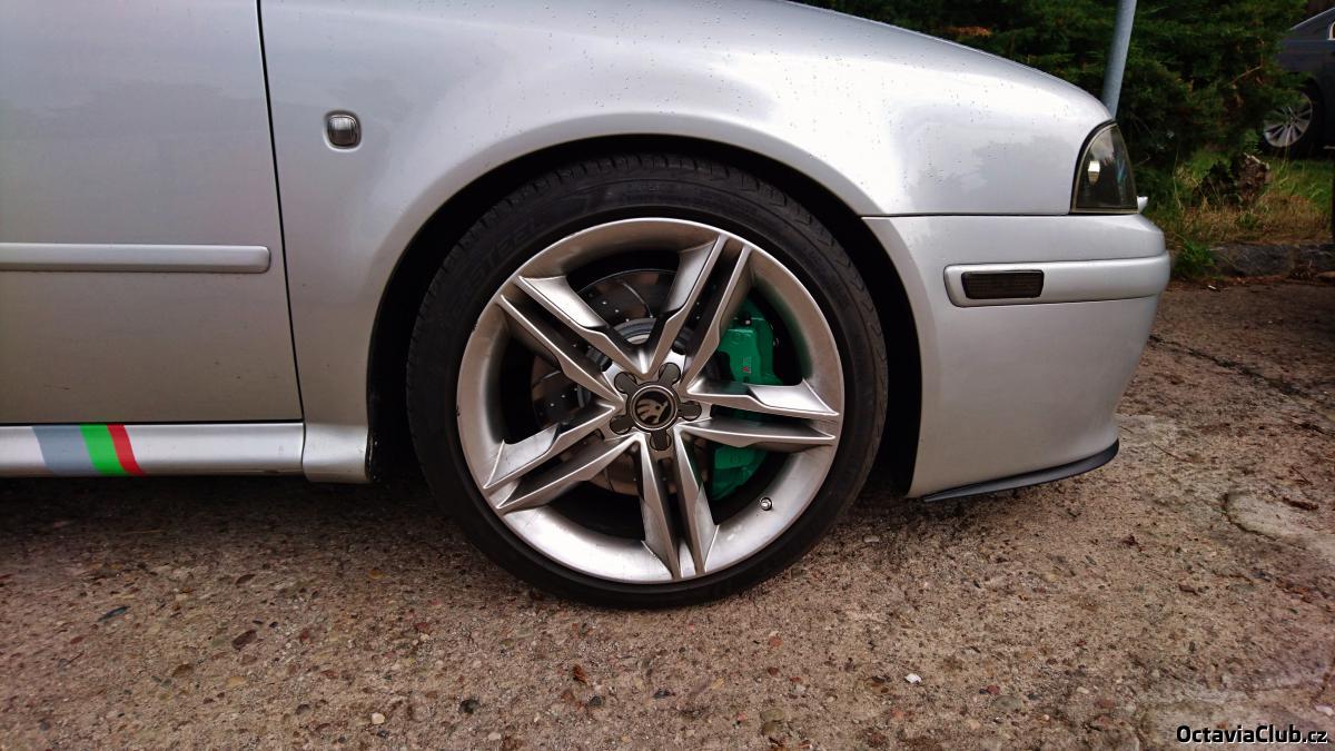

tak brzdy už jsou zhruba týden na místě, v kombinaci s těma keramickýma destičkama to brzdí brutálně a všechno sedlo jak měl, konektor od brzdového senzoru je stejný s cayennem a brzdové hadice mají taky stejný závit, jen se musel zabrousit trochu třmen u spodního uchycení, protože po vytočení kol dřel o čep
musel jsem teda koupit podložky rozšiřovací aby se disk neopřel o třmen, no vzal jsem 2cm, ale to jsem trochu přehnal, už bez podložek jsem měl kola zároveň s lemy, takže teď lezou ven, musím vyměnit za 1,5cm, možná by šly i 1cm, ale ty se zas prej nedělají se středícím kroužkem, no pak asi mě čeka asi vytažení lemů, protože mě týden po montáži poprvé s RS za 4,5 roku co ji mám zastavili benga, a "pane řidiči, ty kola Vám nějak lezou, my sme si toho všimli i v té tmě, ale ještě to není taky strašný" :-D, tak jsem jim to vysvětlil jak to je, dali mi jenom dejchnout a jel jsem, naštěstí byli v pohodě, myslím, že ve Vestci z Prahy jsou na takový auta zvyklí :-D

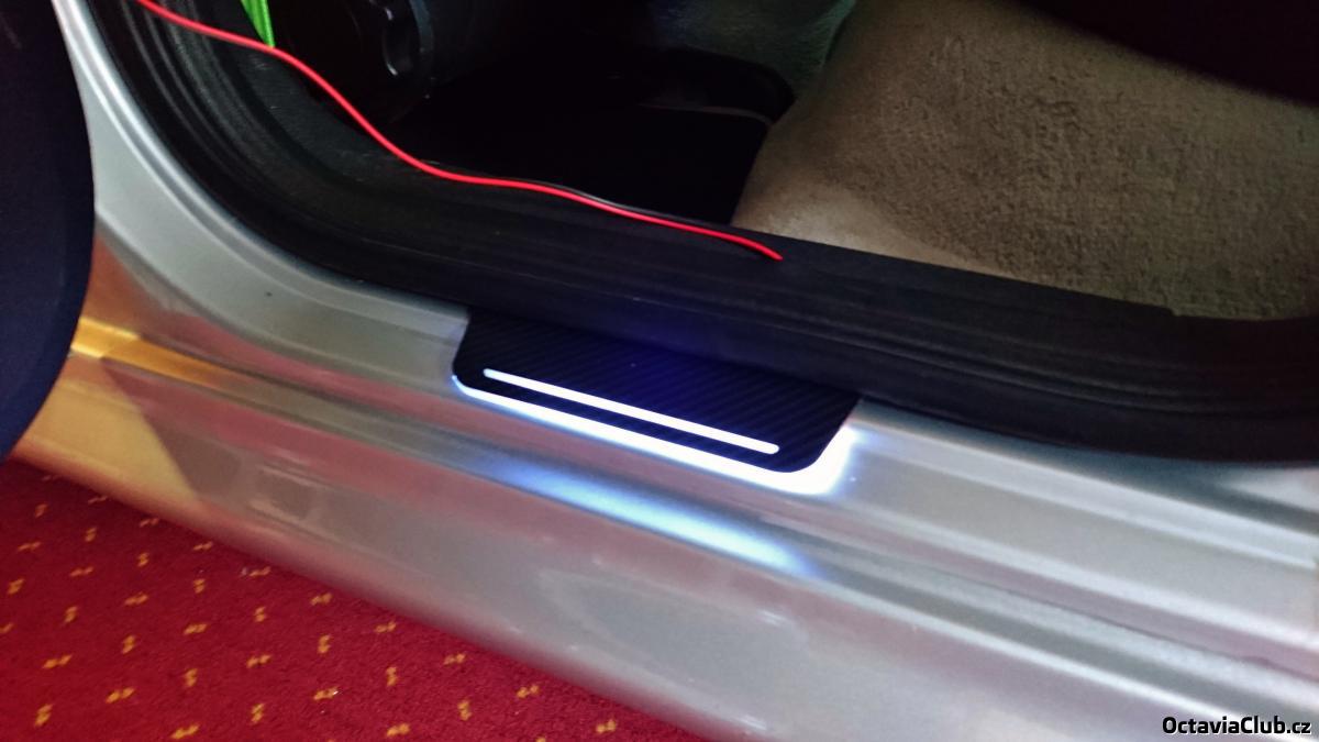

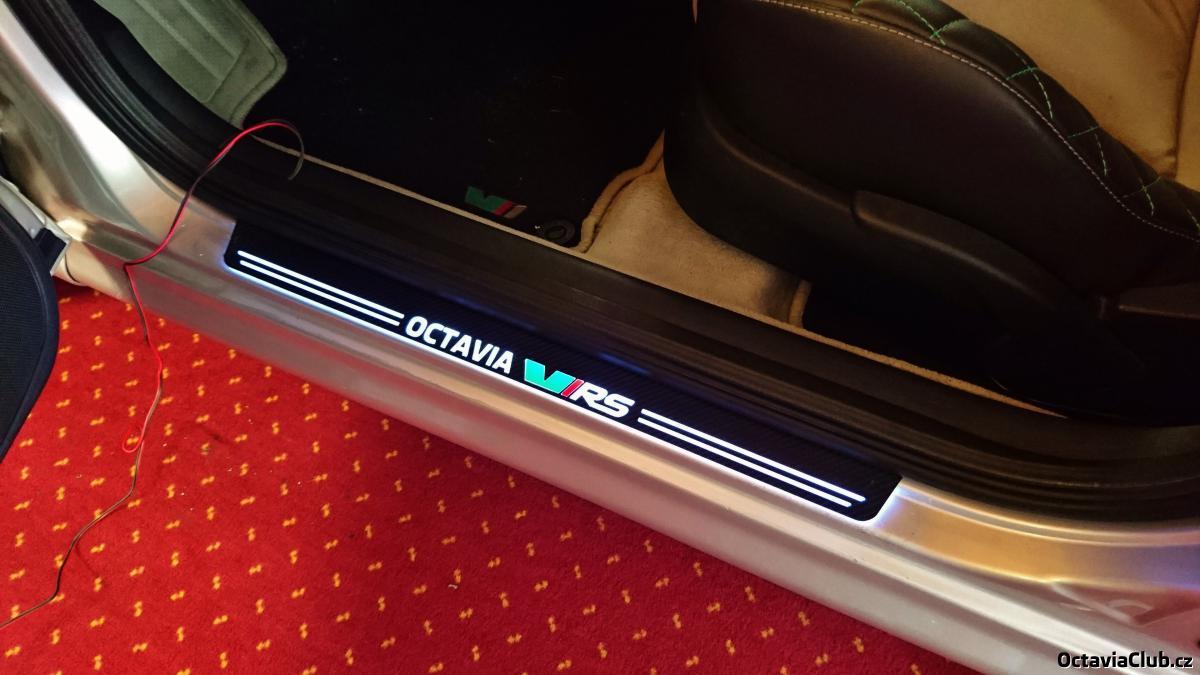

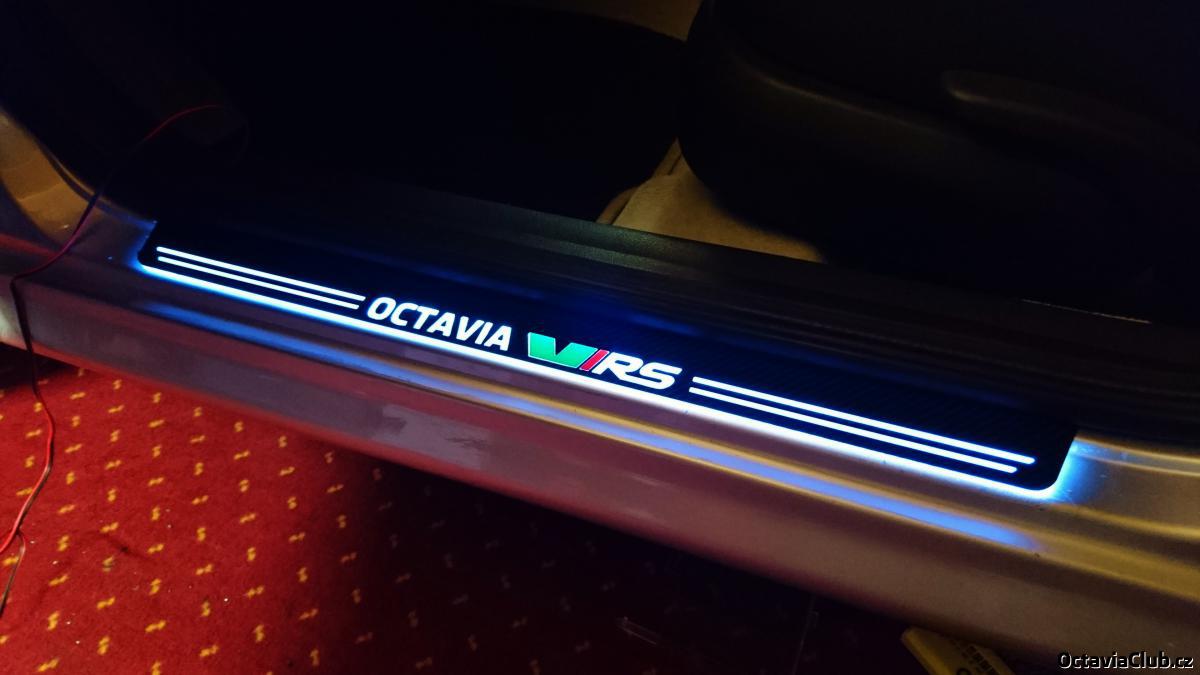

tak se zase něco děje, hned co jsem zmerčil podsvícené prahovky, tak jsem je objednal, a za mě dobrý, zatím jenom usazený, elektriku potáhnu běhém týdne, ovšem ty zadní nemusely být tak malé
post-27516-0-83195200-1504613872_thumb.jpgpost-27516-0-20796100-1504613879_thumb.jpgpost-27516-0-84524900-1504613885_thumb.jpg

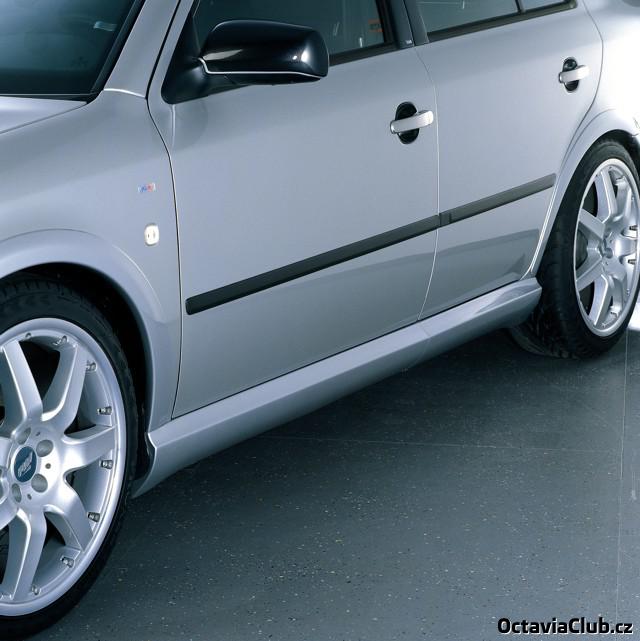

a mám objednané tyhle prahy, už jsem je našel jen na jediném eshopu, ale podle mě už jdou nedostupné a nebudou, libí se mí, že nejsou tak brutální, prostě jednoduchý, vadí mi totiž jak je přední nárazník o hodně nižší než prahy
