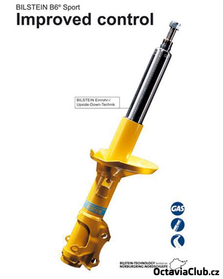

tak už mám na krámě nový přední tlumiče, nakonec Bilstein B6, ta pístnice je podle kamoše monstrozní, původně jsem chtěl Koni, ale i po zadání VIN to vyjelo tlumiče pro obyč Octavky a Bilstein B4 na RS neumí, co myslíte budou ty B6 s H&R pružinama fungovat dobře?

jsem mu řikal že to není možný aby měl jenom dvoje tlumiče na RS, ještě mi nabízel TRW, ale to radši vezmu Bilsteiny
jojo přesně ty pružiny mám
Tak to sedí s tím, co jsem našel na netu. Jako bilstein je kvalita, ale já asi půjdu do komplet ap sportfahrwerke. Tam je cena někde kolem 10k za pružiny i tlumiče. Od bilsteinu dáš 13k jen za tlumiče a to už mi přijde celkem dost no. To bych možná koupil koni. Nevím no, taky tohle dost řeším a pořád nejsem úplně rozhodnutej.
ty tlumiče jsou fakt super, ten předek je teď ohodně pevnější a nemusím se bát rány když vezmu kanál nebo přehlídnu díru, kdo zná nebo má B6, tak asi ví jak vypadá ta ohromná pístnice oproti obyčejným tlumičům, přikládám foto, a dobře fungují i se sníženýma H&R pružinama, co je dobrý, tak ty B6 už jsou nastrojený, což v tomhle případě znamená jenom manžetu, protože dorazy se sem nedávají, a zespodu tlumiče je šroub, takže se nejspíš dají repasovat
