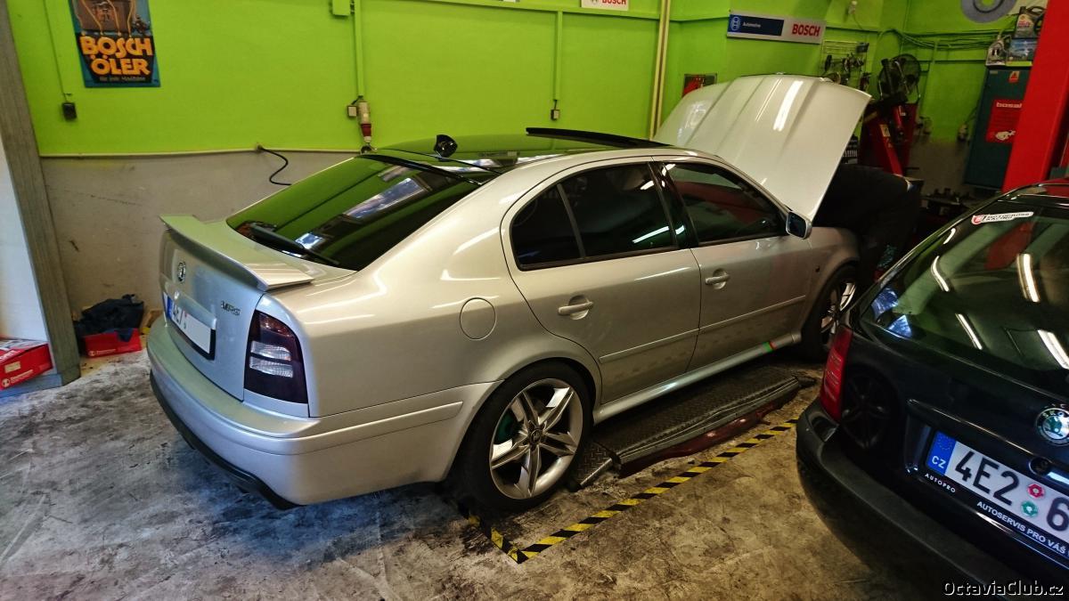

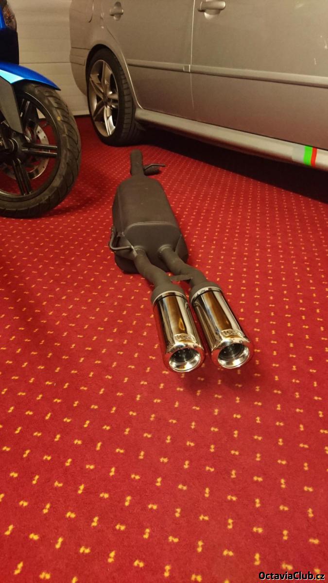

tak na autě teďka nic moc, čeká se na dodání LEDek pro podsvit zbytku interieru, mám objednanej poslední díl výfuku Ulter Sport a novej difuzor (Milotec ne)

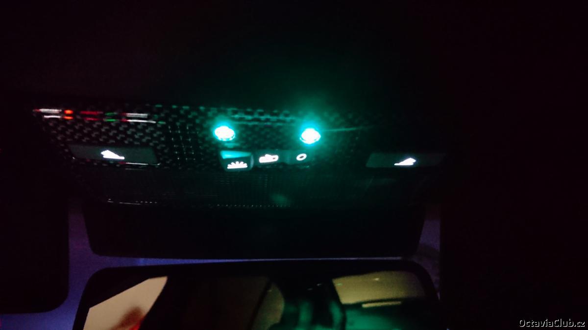

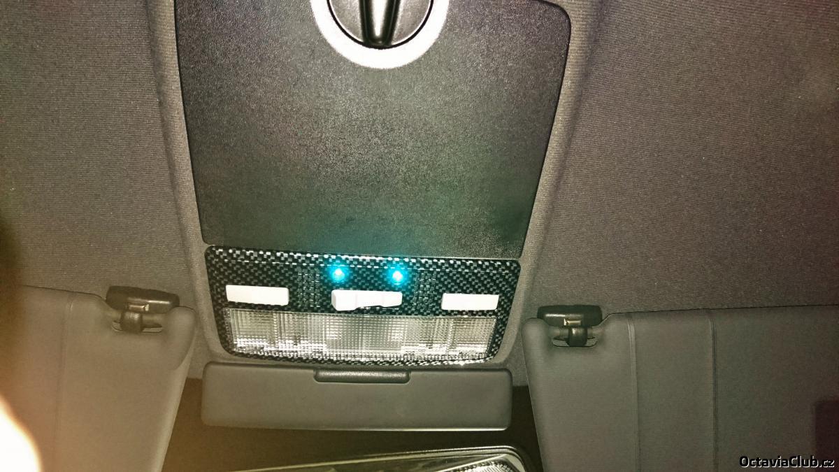

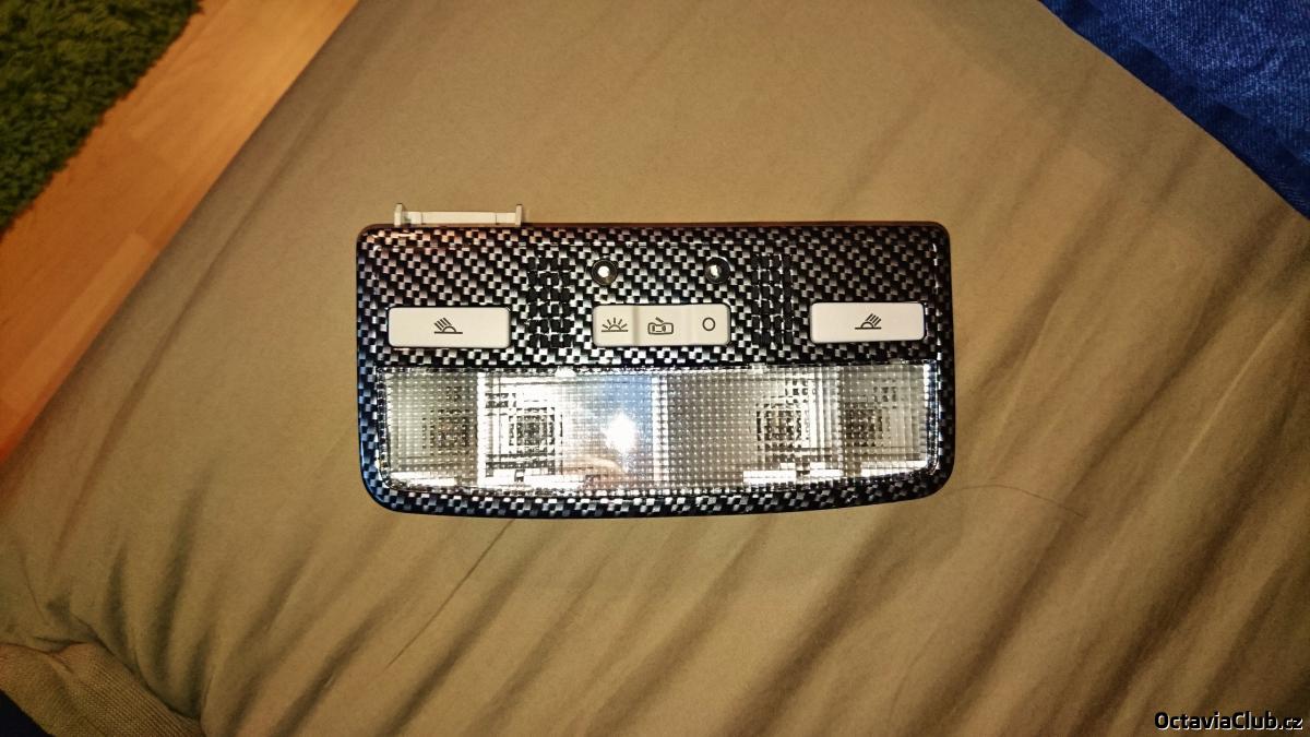

jediný, co, tak jsem pořídil taky stropní lampičku z Passata s difuzkama, akorát byla šedá, takže už je potištěná carbonem, a podsvit má červený, takže půjde do bíla a difuzky místo červených na zelené

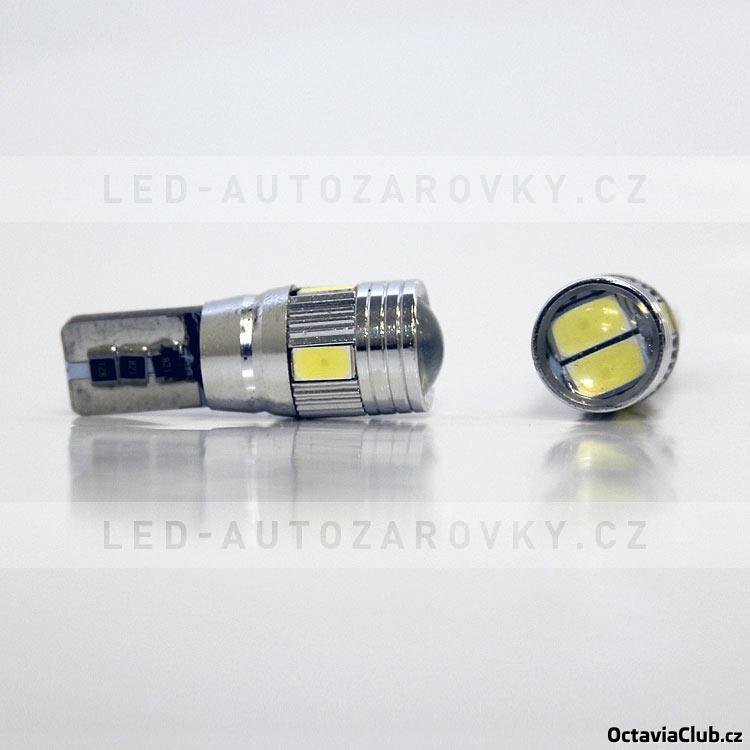

plus obměňuju LED parkovačky, protože po 3 letech začaly problikávat, tak jsem koupil SMD v černém provedení, a dám je rovnou v menším provedení, aby se vešly i do té stropní lampičky a do SPZ

v pátek proběhne nahození novýho koncovýho dílu výfuku, doufám že v brzké době přijde i difuzor

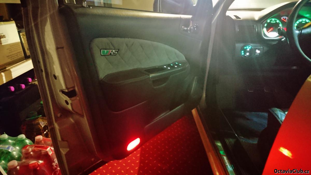

a mám konečně dodělanej podsvit palubky a i lampičku ze superba, kde proběhla změna z červených difůzek na zelené a tlačítka na bílo, jelikož byla šedá tak mi ji zadarmiko polili hydrografikou + jsem do ní koupil SMD LEDky a svítěj fest
post-27516-0-39751000-1471963515_thumb.jpg post-27516-0-47440000-1471963537_thumb.jpg post-27516-0-07977900-1471963579_thumb.jpg
hele na ten koberec ohled neberu, je docela odolnej, uz sem tam Octu zaparkoval zadojenou od špinavýho sněhu, všechno to tam opadalo a roztálo, černý fleky sice na koberci byly, ale párkrát to přejedeš vysavačem a je po špíně.

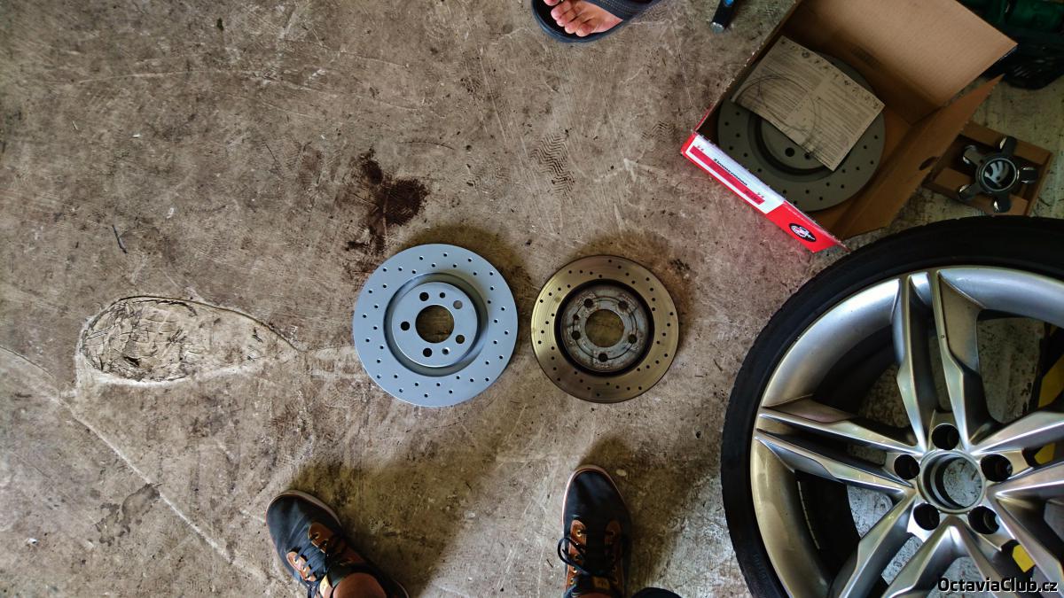

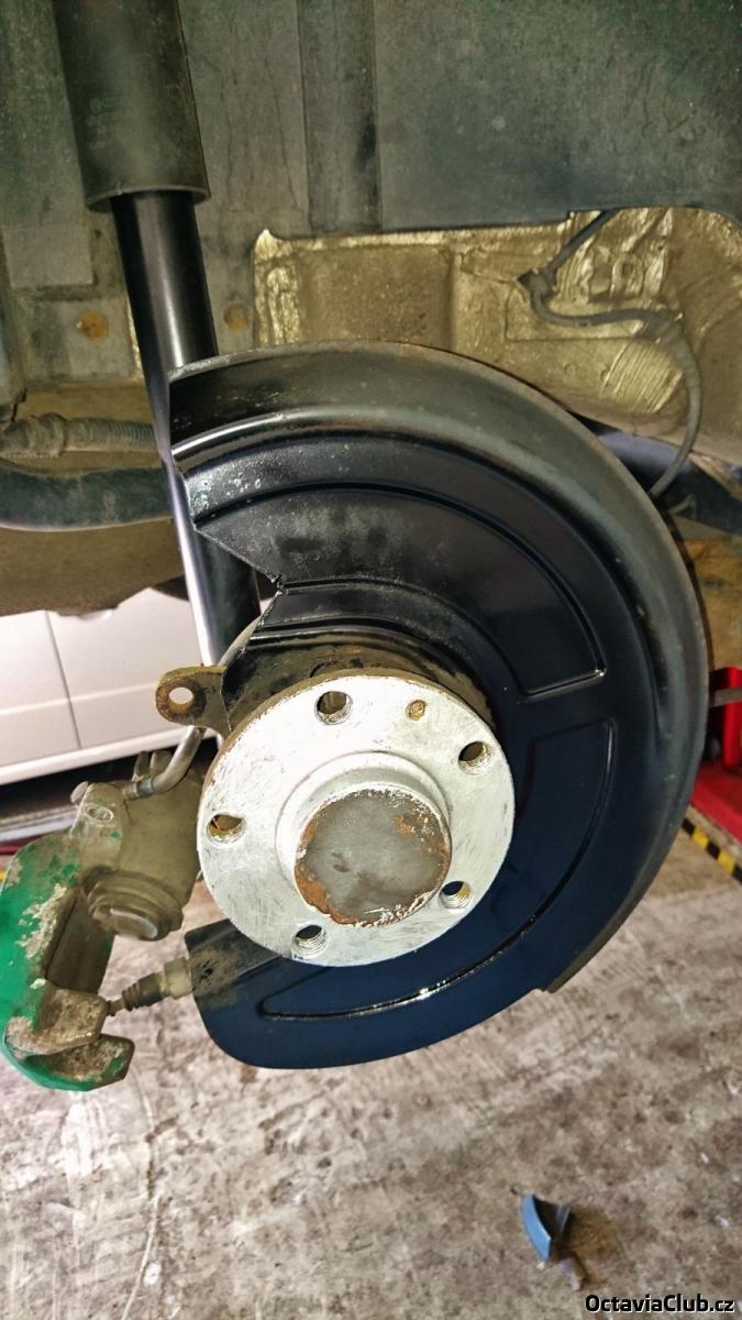

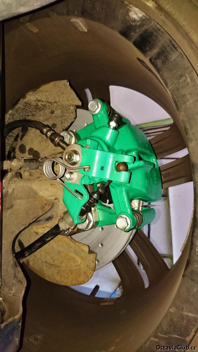

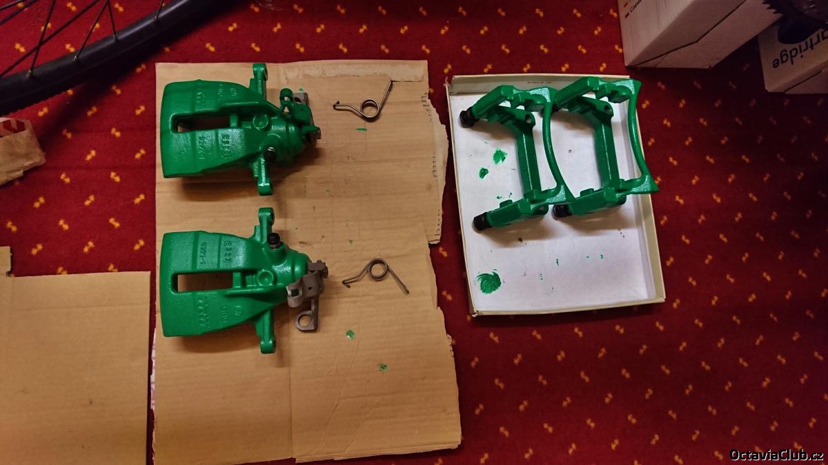

jinak se pracuje na zadních brzdách, na konci září jdou na auto, spolu s novým olejem a filtrama
moc děkuji kockovi87 za celkový repas brzdičů a opískování

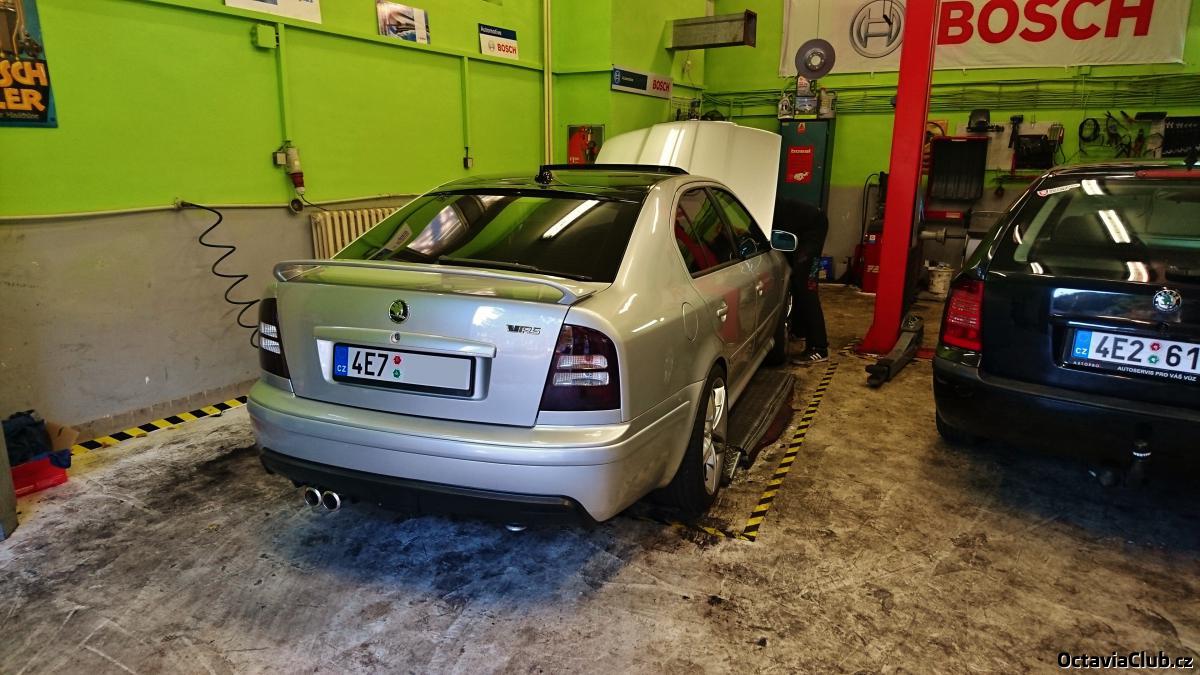

tak včera po roce a najetých 6000 km vyměněn olej Texaco Havoline Ultra S 5w40 a samo olejový fitr, vzduchový tam ještě chvíli vydrží.

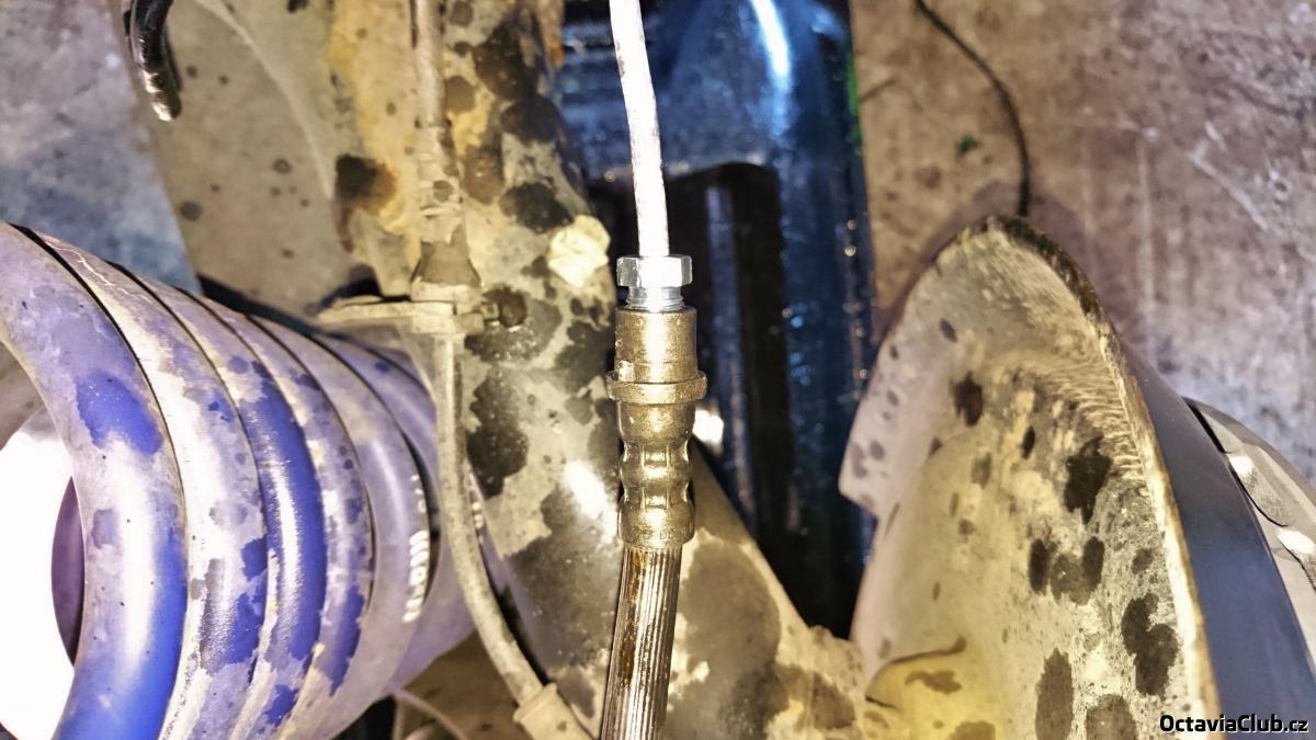

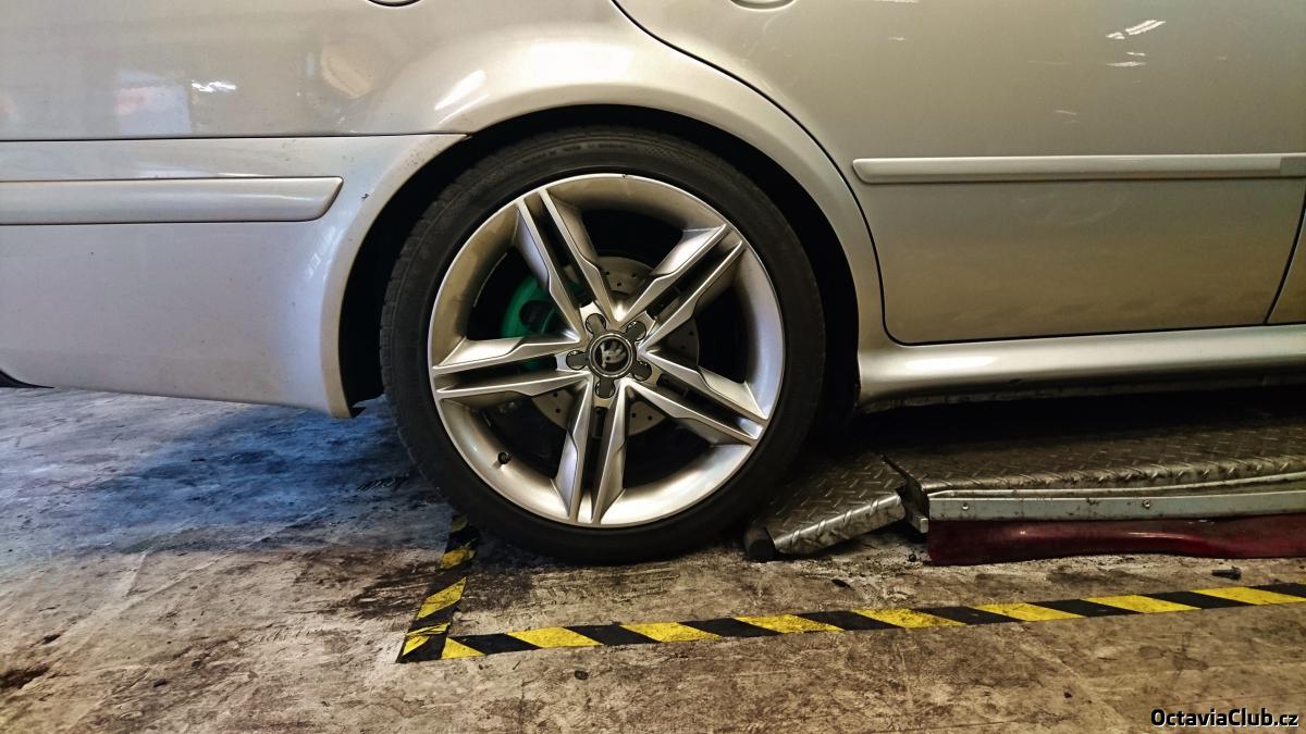

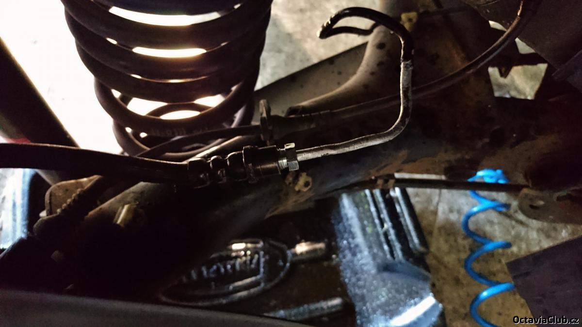

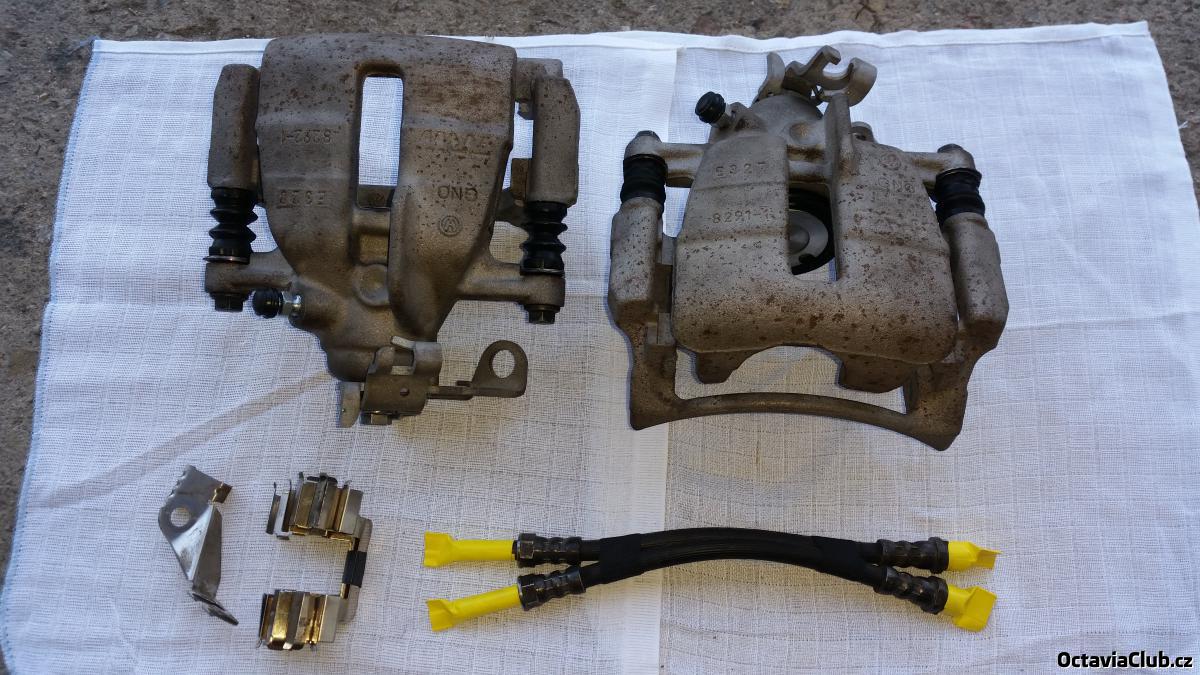

a teď to hlavní, nahozeny zadní brzdy Zimmerman Sport 280x22 se třmenama VW T5, montáž proběhla v pohodě, mám ke třmenům origo hadice, tak se to napojilo přes holendry pomocí pertlovací sady a šlape to jak má. brzdný účinek perfektní, ruční brzda je pěkně ostrá
děkuji kockovi87 za super návod, vše klaplo jak má.
a kdo si nevšiml v Žamberku, tak mám novej difuzor, dokonce je české výroby, ze začátku jsem z něj byl v rozpacích, ale už jsem si na něj zvykl

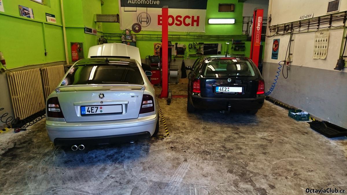

jinak jsem včera jezdil tou O1 Combi černou, která je na dílně se mnou, TDI 81 kW, a jako nic moc jízdně, moc to nejelo, uhoupaný to je jak tarzan na lianě, takovej dělňas no :-D ale berte v úvahu, že jsem naposled řídil O1 TDI 81 kW Laurin v autoškole, a to jsem tu jízdu nijak extra nezkoumal, a to je 7 let zpátky, pak až včera
