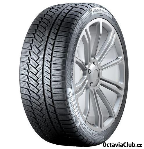

Tak po zralé úvaze dnes objednána kombinace Crystal 6jx17 a CONTI WinterContact TS850P 205/50 R17.
U Škodovky je do konce týdne 10% sleva a u Barumu jsem dokonce dostal slevu 20%, takže není potřeba zkoušet žádné www.supernejlevnějšípneu.cz a pak řešit, co to vlastně přišlo.
