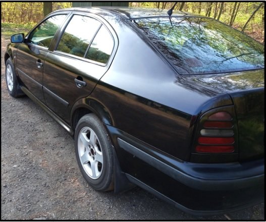

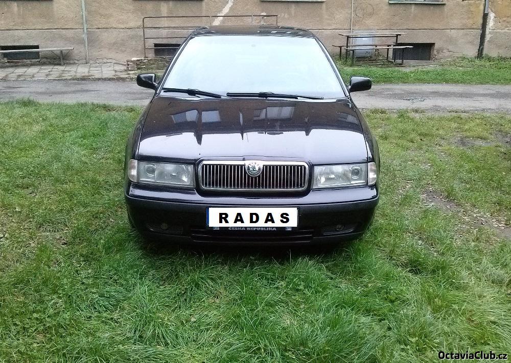

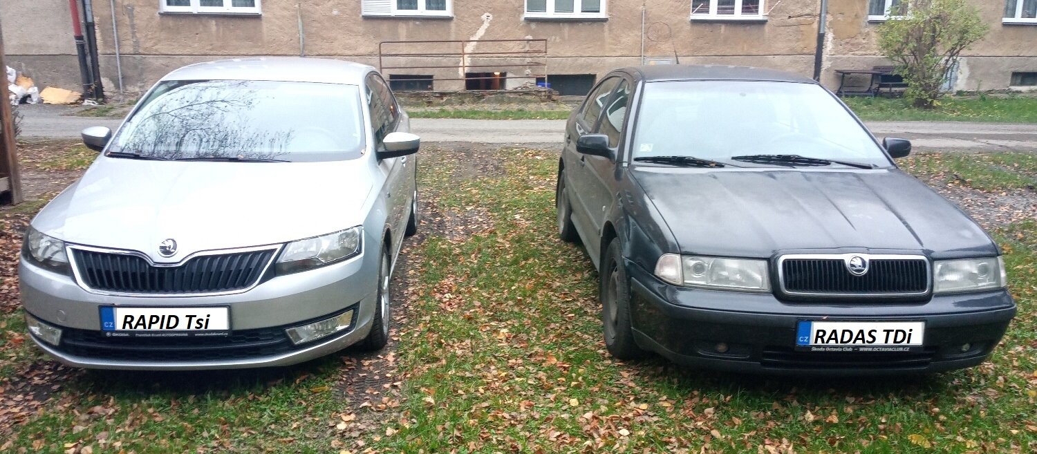

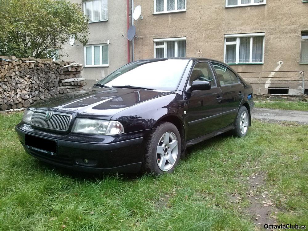

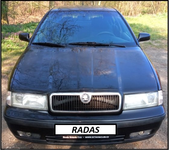

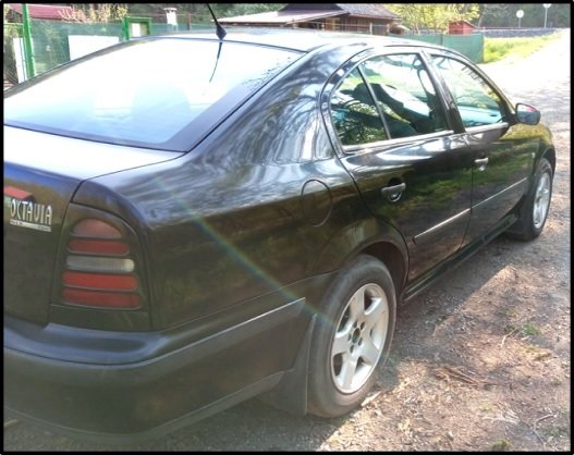

Všechny Vás zde na foru zdravím.Již jsem zde na fóru 5 let a až dnes po výměně předního blatníku jsem se rozhodl Vám představit své auto.
Octavia 1999 v provozu 2000 1,9 Tdi 66Kw AGR
Auto jsem koupil 2007 po prvním majiteli najeto 100 800 km a od této doby nebyl třeba žádný extra zásah.
Dělal jsem pouze rozvody a pravidelnou výměnu filtrů,olej vždy po 15 000 km,2x přední kotouče,1xzadní bubny,1xpřední stahovačka,zadní mě čeká,mikrospínač v zámku 3x
160 000 výměna držáku uhlíků startéru
220 000 výměna alternátoru
228 532 výměna předního blatníku

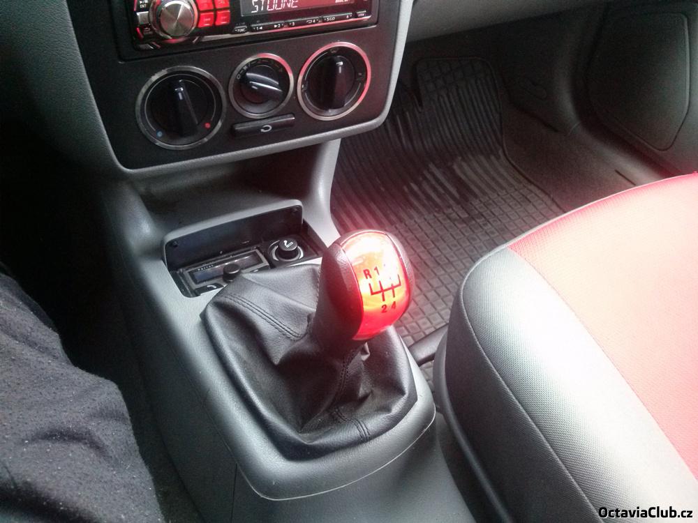

Moje dodělávky:Vestavěný Subwoofer+nové repro v předních dveřích a zadním plátu+radio,podsvícení budíků a veškeré ovládání, bluetooth parrot ck3100,loketní opěrka,nový fofr klacek,potahy sedaček
