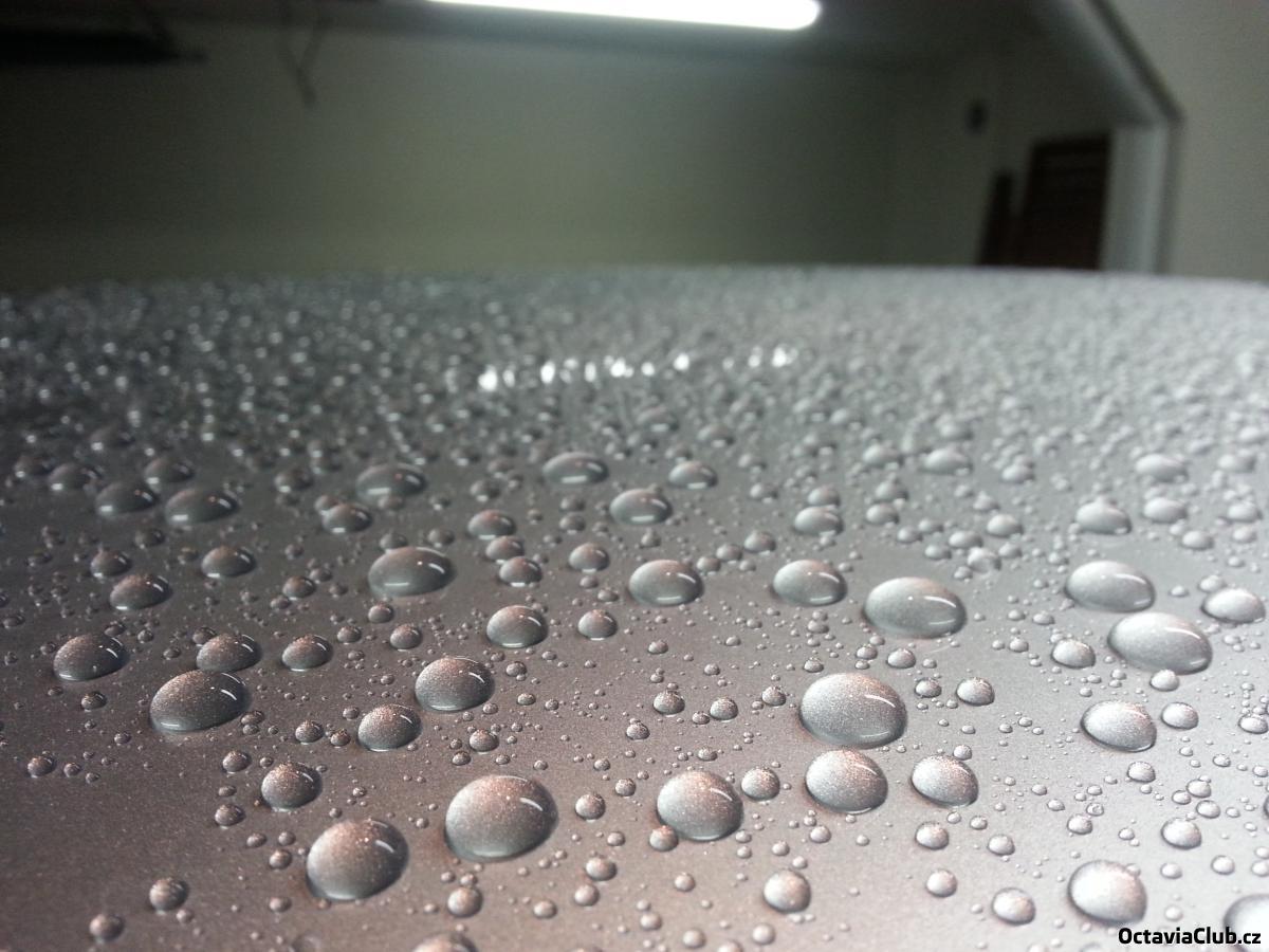

Hned v sobotu následoval detailingový maraton - nespočetněkrát umyto šamponem DJ BTBM a rukavice Yeti, IronX, clay DJ, ručník Mamut a poté Autoglym Resin Polish a vosk Collinite Double Coat 476s aplikované 2x. Toto celé mi zabralo bez interiéru 12h.

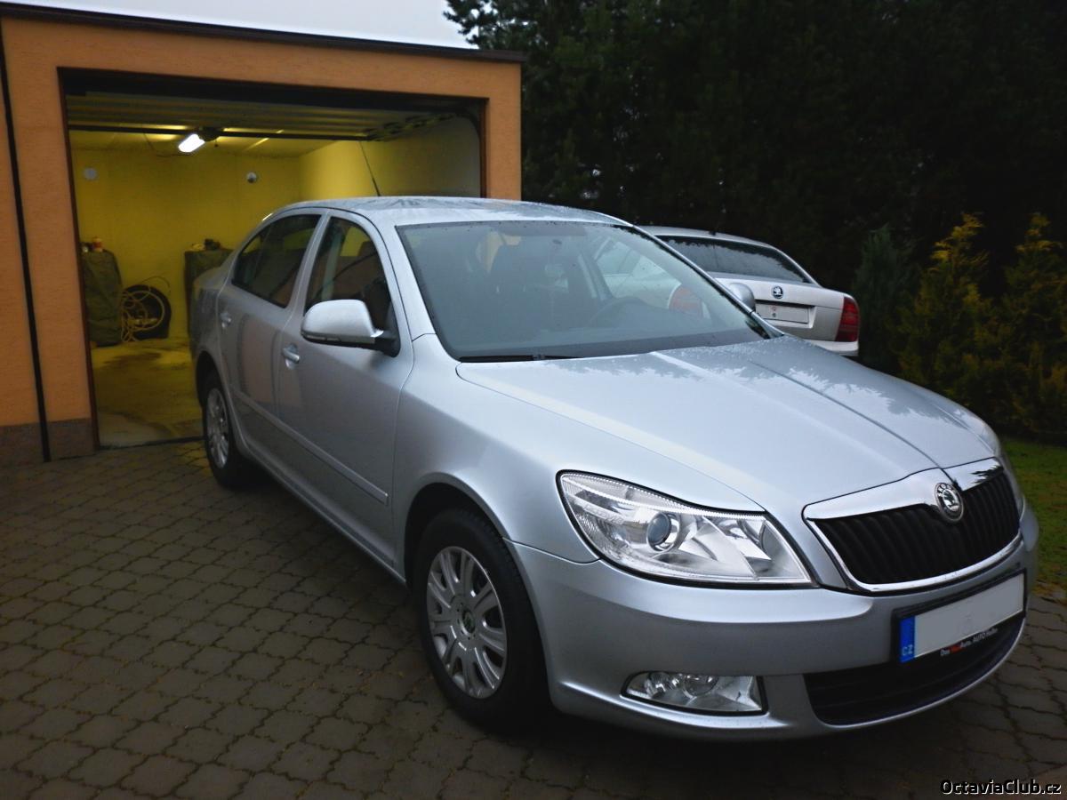

Dnes jsem musel fotit pár fotek kvůli povinnému poj., tak jsem auto vytlačil ven a tady je jedna fotka. Musím vychytat lepší počasí, protože u nás je to hnus. Potom řeknu ségře, umí trochu fotit normálním foťákem, ne jak fotky z telefonu :D
