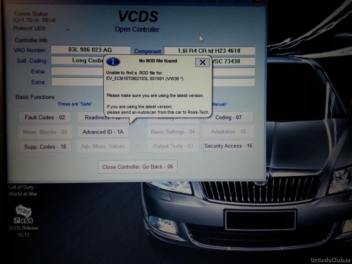

Vyšťoural jsem zase moje téma abych uvedl nějaké změny, které se odehrály na mém autě:
- montáž MF volantu, podvolantové jednotky a káblíku, nakódování;
- montáž originální BT Handsfree GSM III Premium + jednotka, mikrofon, anténa, speciální kabeláž fungující i na brzkém Columbovi (hlasové povely apod.);
nakódované:
- probliknutí 3. brzd světla + výstražné světla při BAS;
- corner light;
- staging;
- coming & leaving home do mlhovek na moje přání;
O všechno se postaral Alessio, kterému děkuji. Makal poctivě přes šest hodin, do cca 23:30, domů jsem přijel kolem půl jedné :D
Vše funguje naprosto parádně, bál jsem se nějakých pazvuků, když se oddělávalo pár plastů, ale stejné hrobové ticho! :palec:
Jen jsem si teda musel dnes zajít na operátora aby mi vydal novou SIM, protože mám androida 4.3 a nešlo nám to s BT HF spojit.
Jeho práce je TOP a budu ji dál doporučovat. Uploadnu jednu mobilovou fotku, na které je HF i volant :lol:
