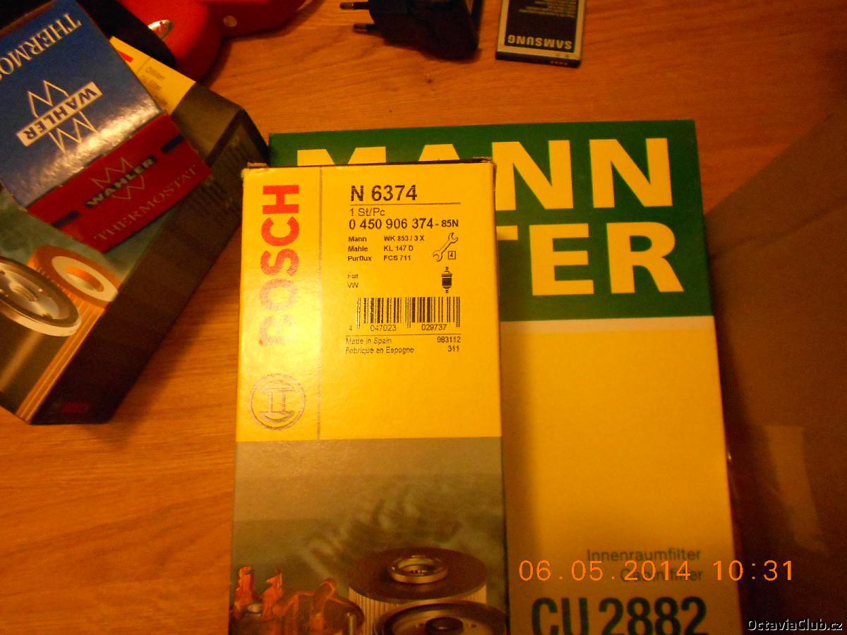

Tak jsem objednal Wahlera z odkazu PROCHYho a termostat dorazil. Mám ale silnou pochybnost, že je to opravdu Wahler. Až teď jsem zjistil, že mají v nabídce pro 1.9TDI čtyři varianty za různé ceny. Já podle ceny opravdu objednal Wahler. Ale na tom lemu je pouze nápis Germany a koncernová značka/logo WV. Čekal jsem nějaký nápis Wahler a nic.
Jak má být značen skutečný Wahler? Potřebuju rychle hodnověrné info, abych mohl reklamovat v e-shopu. Dík.
Když koukám na ten odkaz, kde jsi ho koupil, tak je tam uvedeno WAHLER/VERNET.
Podle mě ti přišel Vernet, taky jsem ho kdysi měl, vydržel půl roku, made in Franc nebo kdekoliv jinde od jižní Ameriky až po Čínu, ale v Německu myslím že ne. Já dával Wahlera před pár měsíci, byl v krabičce včetně těsnění (O-kroužku) a myslím, že tak to s těsněním balí Wahler vždy.
Ale zase je tam na tom lemu Germany, to by snad neměl být Vernet?
Zkusím jim ještě jednou napsat a poslat i foto Wahlera odsud. Ale moc si od toho neslibuju - můžu vrátit bez udání důvodu, ale moje poštovné směrem tam bude fuč. Nebo se na to vykašlat a neničit si nervy. Uvidím jak se k tomu ještě postaví a jakou budu mít já momentální náladu se dohadovat.
Neříkám, že to co poslali by nemohlo dobře makat. Ale není to Wahler co jsem čekal a zaplatil. To co poslali jsem mohl koupit u nás za 220 a bez pošty! Proto mne to tak nějak štve...
Ještě přidám tu jejich první odpověď:
"Dobrý den,
jedná se skutečně o termostat Wahler, ale přímo se znaky VW, tady OE díl, pro který právě Wahler dodává.
Koncern používá vždy pouze termostaty výrobce Wahler"
PROCHY603 - je evidentní, že mám to samé jako je tvoje fotka originálu. Ale jestli je to výroba Wahler asi nemůžu mít jistotu? Jak jsem psal - ten samý jsem mohl mít u nás za 220,-. No nic, přišel jsem jindy o víc jindy. Štve mne to spíše už jen z principu.
