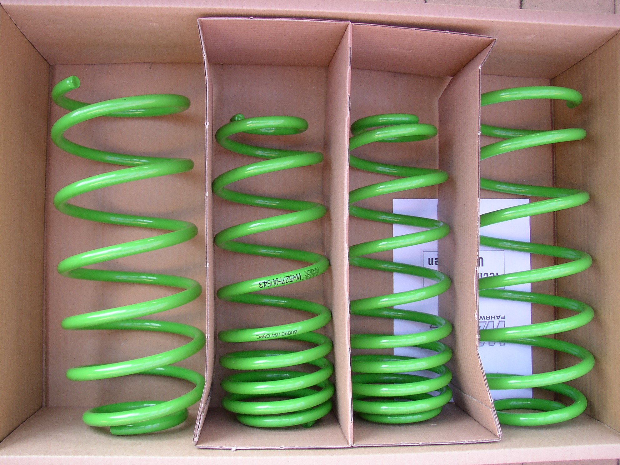

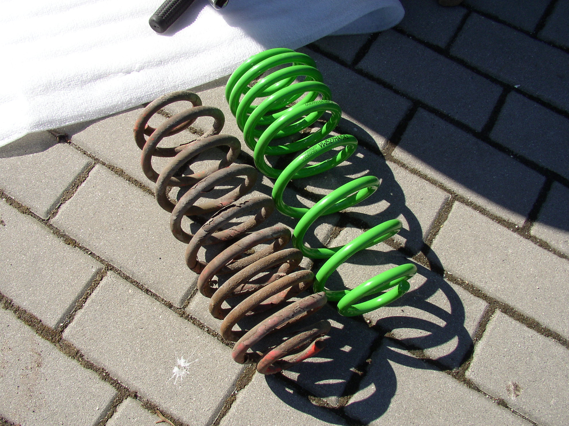

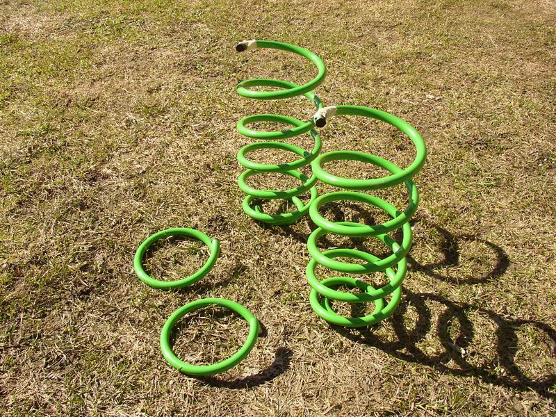

a tady máš fotku mejch pružin
odstranění závěrného závitu (je na HOVNO)
vedle sebe weitec (v jednom z předchozích postů píšu eibach - takže můj omyl) a v-maxx (červený)

řežu závěrný závit
né pracovní část pružiny (že bych vyřízul prostřední závit a zase to dovařil)
