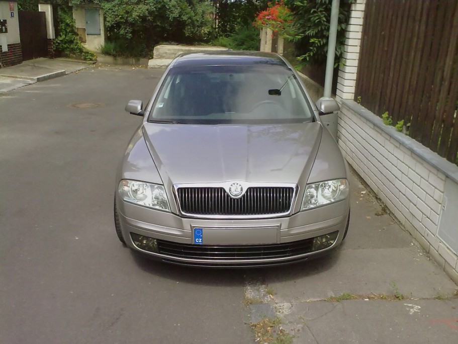

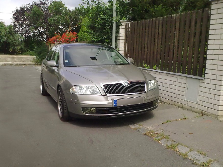

Tak mám umyto naleštěno ;)
koupil jsem toto:
z toho můžu doporučit především ten šampon to je fakt špica a v kombinaci s tou rukavicí se to fakt krásně myje.
tady jsou foto ta horní je po umytí normální sprchovým gelem a houbou tak jak jsem to myl doposud...
ta prostřední je umytý pomocí Megs šamponu a tý rukavice za pomoci dvou kýblů (jeden čistá voda druhej voda se šamponem - supr věc)...
a ta třetí je usušený auto ale foťák to vzal s trochou více kontrastu takže to trochu zkresluje...
No a ten Clay kit mě nejak neuchvátil je fakt že na dotek je to krásně hladký ale to je asi tak všechno mi přijde :D možná trochu zmizel pomeranč z laku. Ocení to lidi co pak budu voskovat bych to tak tipnul :D
