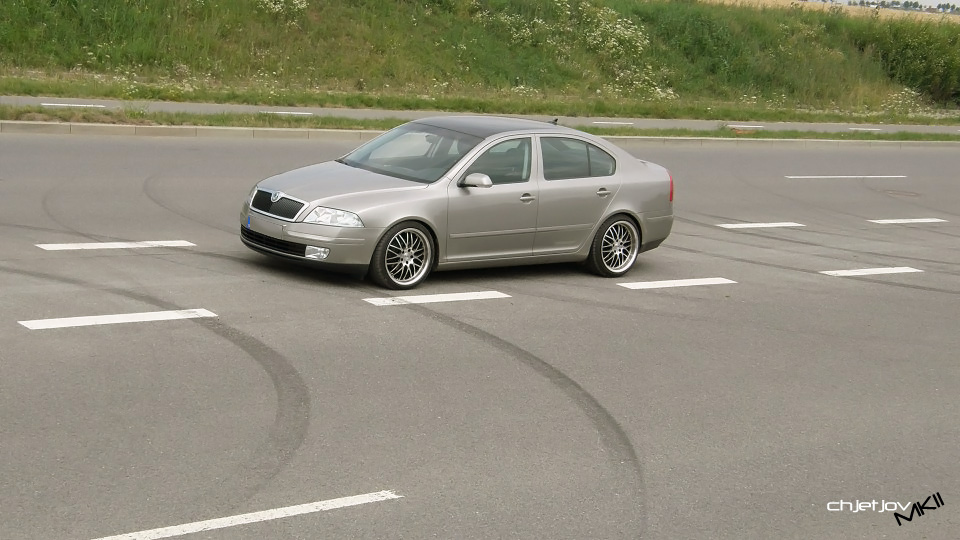

jinak dík zápis sice okej ale na autě mám trochu něco jínýho :angry: místo abych měl 9X18 vepředu tak tam mám 8X18 a místo abych měl 225/40 tak mám 215/40...
by mě fakt zajímalo kterej blbec schválil že může být vepředu 9x18 ET 35 když to lezlo asi 3 cm ven z blatníku... :palec:

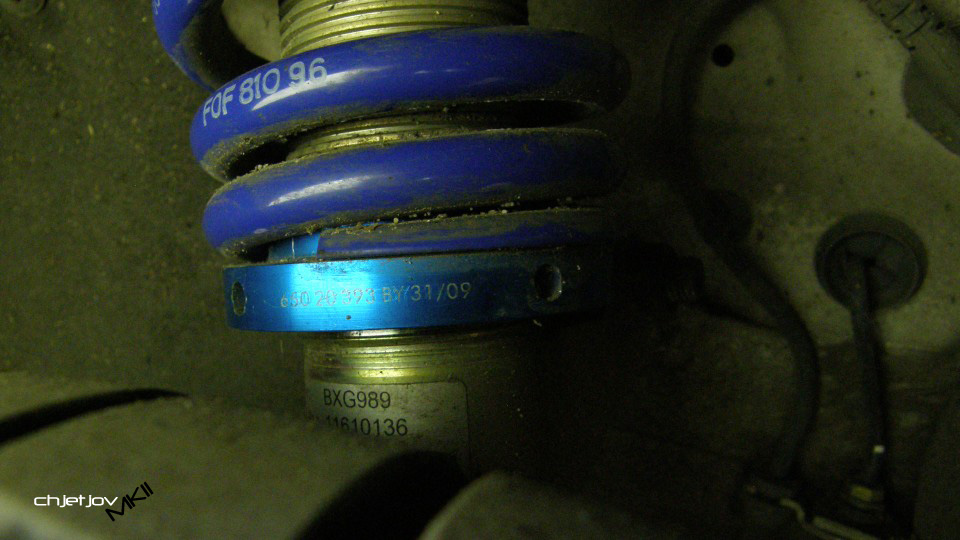

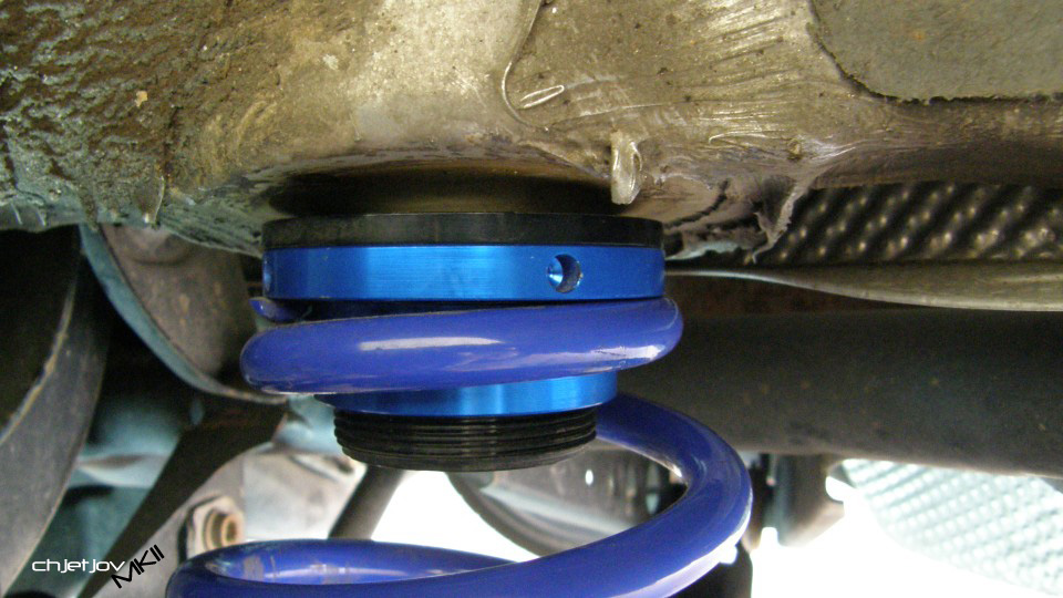

kuwa, sere me, ze ty HP nejdou tolik stocit :D premyslim, co s tim vymyslim... uz ted jsem uplne dole se zavitem, ale klidne bych jeste tak 1,5 cm snesl ;)
