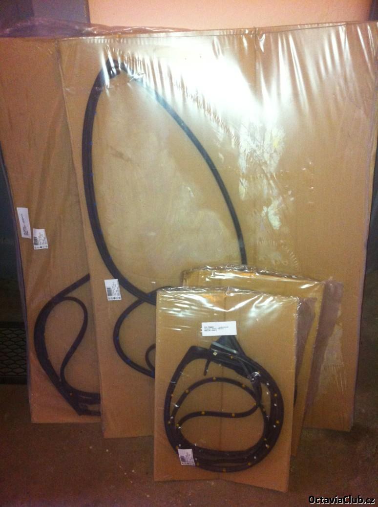

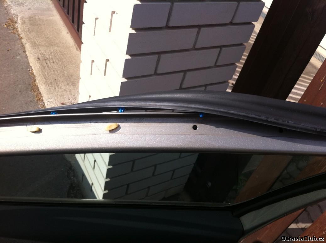

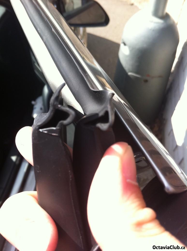

Dneska jsem měnil těsnění na všech dveřích za to z faceliftu. Možná z toho vytvořím časem nějakej mini návod, ale je to jednoduchý hodinka práce a bylo. Měnil jsem to sám protože jezdím ke Garnymu tudíž u reklamace jsem neuspěl, zatím mi to nerezlo tak jsem tomu chtěl předejít.
Materiál dodal Jelda z cc-autodilů a cenovka všech 4ks byla cca 2tis Kč. No a během pár týdnů musím ke Garnymu na filtry, olej a takový ty hovadinky :)

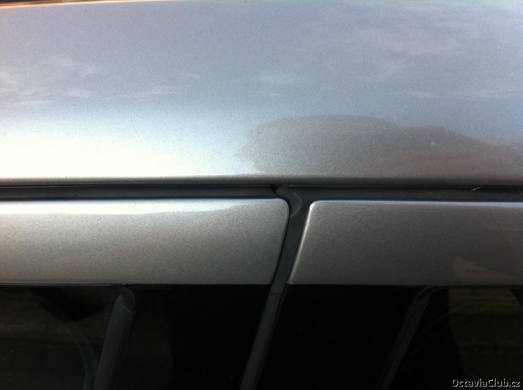

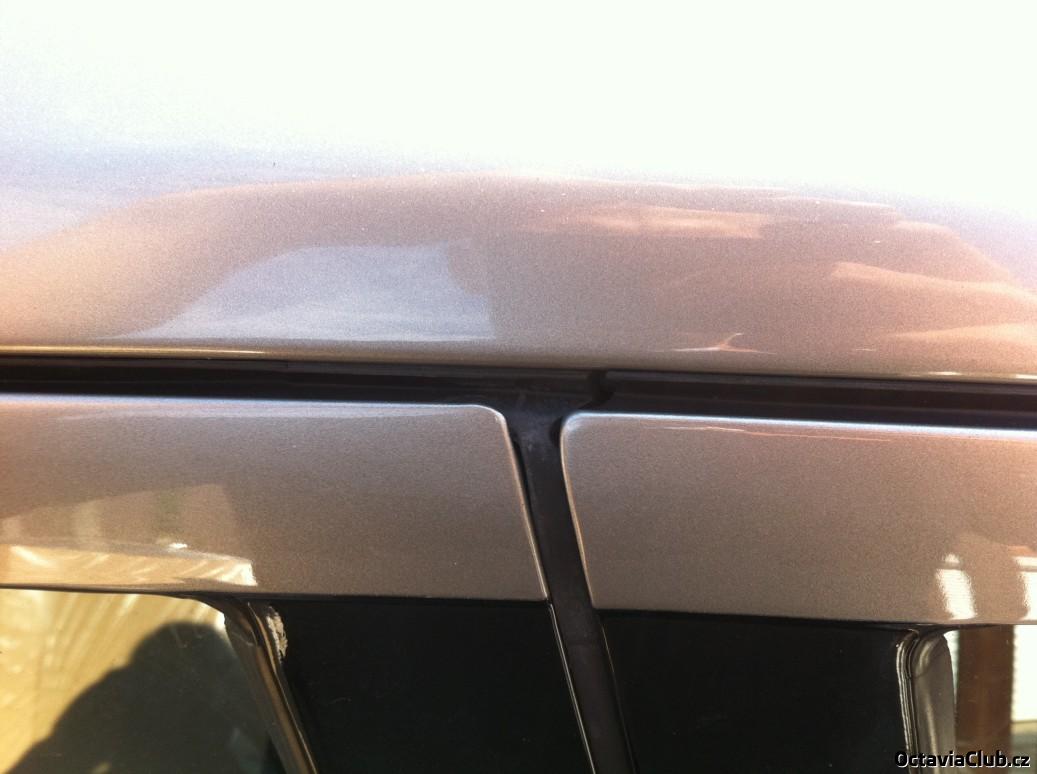

nechápu no a který máš to těsnění? jak jsem dal tu foto kde jsou vedle sebe tak vlevo je nový vpravo starý...
brácha má taky 05 a už mu to i rezne, ale on to dá na reklamaci v klidu no... Taky určo záleží na stavu najetejch km, ale to budem podle mě cca stejně já mám 80tis. Jako místama to mám malinko ošoupaný ale nic dramatickýho... Podle mě tomu moc nepřidává hlavně parkování v zimě venku kdy to celý zamrzne a pak otevřeš dveře...
Ja mam 05ku a nic tam nemam, zrovna nedavno jsem to kontroloval..zajimave :)
To musím doma pak okouknout, ale mám auto docela prolezlé a myslím si, že taky nemám problém a mám MR06.
