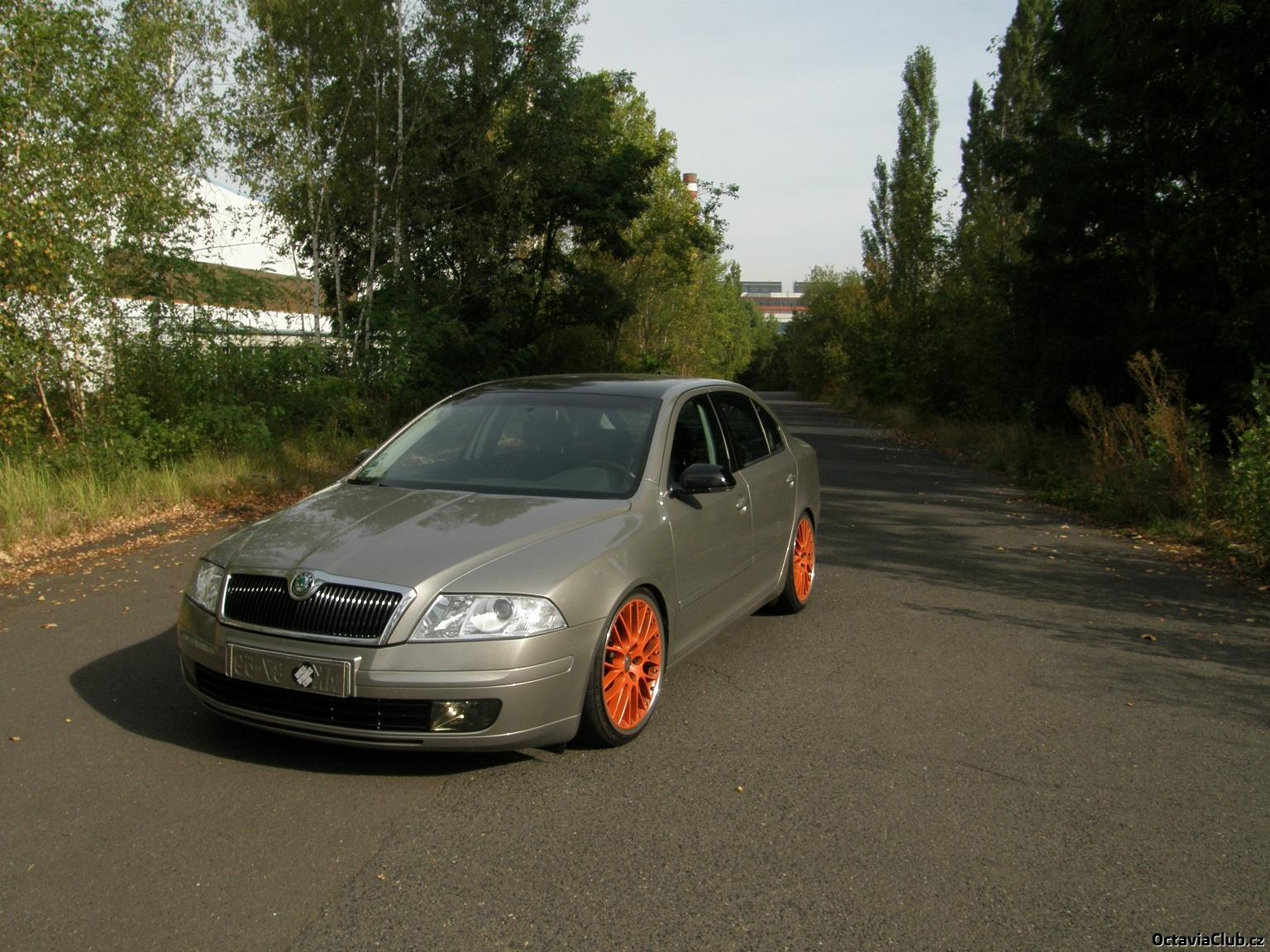

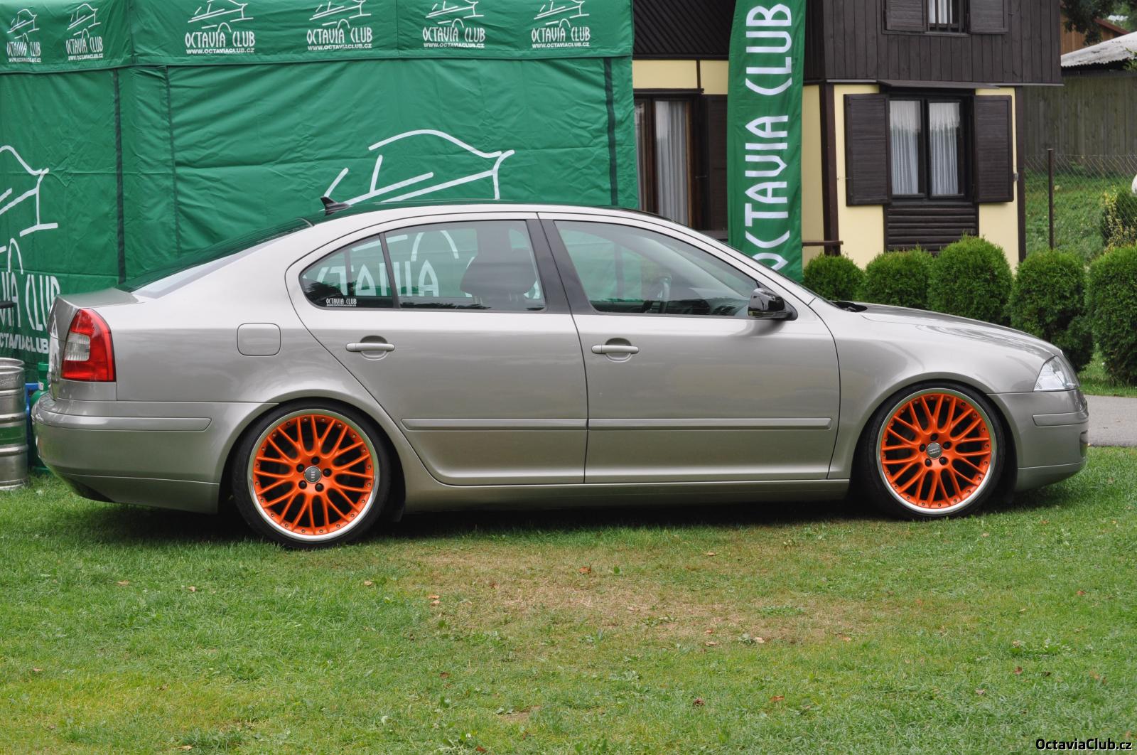

Paradni Vojto.... :palec: Budou jen gumy nove nebo i kolesa??Vis kolik vazi jedno tvoje kolo bez pneu??Diky! :palec:
Co som cital na stranke oempl.us, tak BBS Speedline vo Vojtovom rozmere vazi 33.5 lbs (15.2 kg) :o

Cjoctavian...tak to je mazae..i tak slusna vaha takze ty kovane v 19tce je fakt dobra vaha!!To jsem necekal!Diky moc kamarade! :palec:
Vevca..ja to normalne vyndal rukou!Menil jsem to uz nekolikrat jak v pred face)to jsem pouzil kleste) a ve face jsem to vytahnul rukou! :palec: Je to preci jedno..pokud to nejde pouziju ty dlouhe kleste a je to! :palec:
Cjoctavian-chces mi rict ze tvoje BBs v 19tce vazi jedno samotne kolo 6kg???
cjoctavian..uz chapu..precetl jsem si to blbe videl jsem 13kg ze ma Vojta ne 15tc..tak to jo to uz je dost..ja ale bral v potas ty moje BT kola 10kg takze je to vklidu vaha ju??Tvoje vazi teda 11kg pokud se nepletu..to je jen o 1kg tezzsi..je to nejak znat..kolik vazili predtim tvoje kola nevis??Ja treba poznal rozdil velkej..jak uz jsem psal! :palec:
Skoda ze ten BT design nema lepsi ty kola...prej nebudou rozsirovat nabidku co mi rikal!Ale za vyzkouseni to stoji! :palec:
