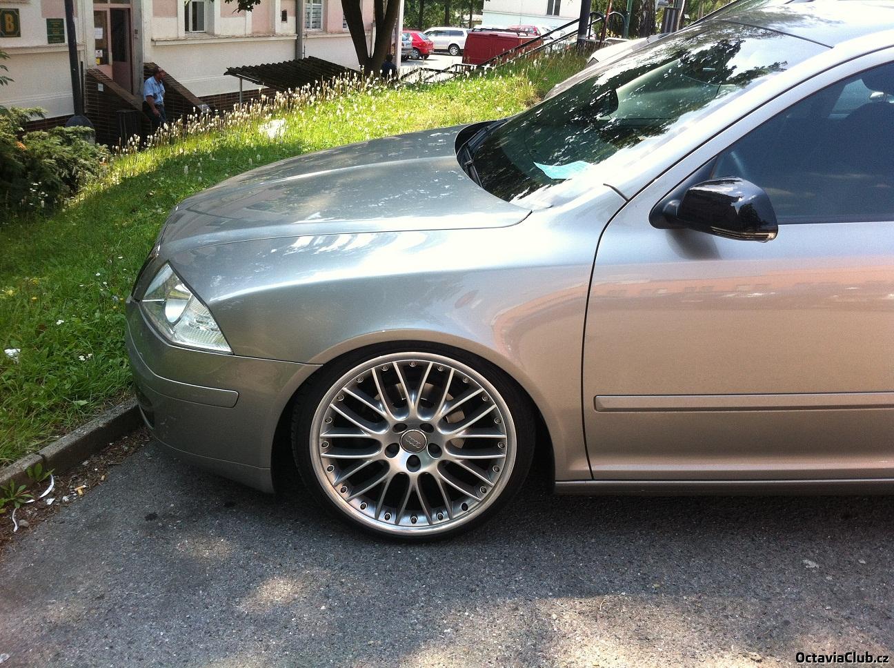

Vojto...je to nadhera auto je brutus jak je tak nizko....ten interier chvalim nechal bych to tak jak to mas...ty listy cerne jsou paradni a ty zelene koberce jeste lepsi..mas to takove ja nevim jine nez ma kazdy takove ciste..proste k sezrani asi bych v tom aute i bydlel :D
Fakt se mi moc libi...mas ji nadhernou..interier fakt super! :palec:
No jo ale mezi něma je výškový rozdíl 6cm :lool: Hoši Scout je paráda, ted jsem letel po poli kilem, kdo to zvás může říct?? :lool: Každopádně To co mám na své 18" s tím orig snížením, co jsi měl i ty je dostatečný, nuž to nechci níž. Bych se s tím Vojtovým bál, že neprojedu Brno a zústanu třeba viset na kolejích na pupku :lol:
