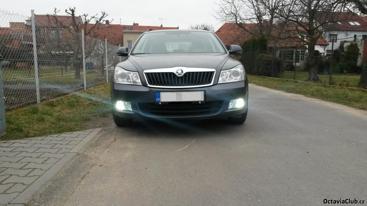

Ta redukcia je prave nato, aby to nehlasilo prasknutu ziarovku. Niekde tu uz bola fotka takej redukcie. Je to vlastne odpor aby si oklamal RJ. V popise vyrobku na stranke co si dal to je aj napisane.
To uz radzaj behnut za uzivatelom ferda25 a ten ti nastavi BCM tak, aby kontrolovala ledky a hlasila len ked ma...
Aha, díky. Já jsem myslel, že ten odpor je už nějak napáchanej na té žárovce, tohle to vysvětluje. Díky.
potvrzuji tyto :
http://www.obautodily.cz/eshop/skoda-octavia-ii-facelift/svetla-mlhovky-odrazky/predni-svetla/skoda-octavia-08-led-zarovka-denniho-sviceni-can-bus-1-ks-id:10923.eshop
bez problémů, rovnou kus za kus
ty co jsou výše na video se už nedělají. Měl jsem a nedávno mi zdechla jedna led a v zimě stejně hlásily chybu
Ty zrovna mám, chybu nehlásí, tedy do doby, než se pořádně zahřejí v letních teplotách. :lool:
No mám vyskúšanú z týchto istých 30, 50 aj 70 W verziu - občasne všetky hlásia chybu. Rozdiel nie je ani vo watoch, ale kus od kusu. Mal som jednu 30 W ktorá nezahlásila nikdy chybu či bolo teplo alebo zima.
Momentálne jazdím s rozsvietenou kontrolkou :-( škoda že to mám k Ferdovi tak ďaleko
