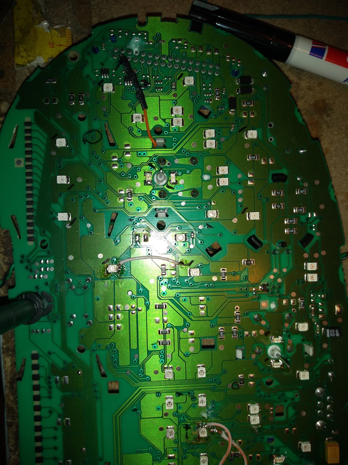

Majkl_ Odesláno Únor 8, 2019 Sdílet Odesláno Únor 8, 2019 Ahoj chlapi. Nemá náhodou někdo schéma nebo návod které LED u budíků vyměnit ? U návodu, který odkazuje na web, nejsou obrázky funkční... LEDky mám už doma, budíky rozebrané, ale rád bych si byl jist :) Díky 0 Citovat Odkaz ke komentáři
JakubJ Odesláno Únor 8, 2019 Sdílet Odesláno Únor 8, 2019 Ahoj, na obrázku je vidieť, čo je podsvietenie. Otáčkomer, rýchlomer - 6ks; malé displeje - 3ks; teplomer, palivomer - 2ks, ručičky - 2ks. Menil som len ručičky na oranžovo. 0 Citovat Odkaz ke komentáři
Majkl_ Odesláno Únor 8, 2019 Sdílet Odesláno Únor 8, 2019 Díky moc za odpověď :) Udělal jsem to nakonec tak jak ty, po každé přepájené LED si budíky rozsvítím. Akorát jsem něco asi posral. Prvních 6 LEDek úplně v pohodičce. Pak mi další LEDka nešla, a za ní už další LEDky taky ne (na otáčkoměru). Je možné, že jsem páječkou škrábnul cestičku a tím je obvod přerušen a budu muset napájet drátek na danou nožičku z jiné LED ? To jsem zkusil, ale například bílá mí svítí modře (ta u které jsem pravděpodobně škrábnul cestičku a musel jsem k ní přivést drátek). Díky 0 Citovat Odkaz ke komentáři
JakubJ Odesláno Únor 8, 2019 Sdílet Odesláno Únor 8, 2019 LEDky sú zapojené po okruhoch sériovo. Stačí, že jedna je zle prispájkovaná alebo daná naopak a nebude svietiť celý okruh. Mne sa to stalo tiež, že som dal jednu opačne. Skús merať napätie tak, že jeden kábel z meráku pripojíš na nožičku prvej ledky a druhý pripájaj postupne na každú ďalšiu. Keď nájdeš zlú tak nameráš na jednej strane LEDky 0V a na druhej myslím, že niečo okolo 3V. 0 Citovat Odkaz ke komentáři
Majkl_ Odesláno Únor 8, 2019 Sdílet Odesláno Únor 8, 2019 Bohužel měřák mám poničený a čekám na nový :( Byl jsem asi moc zbrklý a zapomněl jsem polaritu. U té LED číslo 7 jsem si na 90% jistý, že trojúhelníček má být dole. Náhodou, nevíš jak ta série jde ? Pořadí LED, které jsem označil (v takovém pořadí jsem pájel). Nesvítí mi ty zakroužkované. Nebo nemáš foto desky jak jsou ty trojúhelníčky ? Nejlépe nerozsvicenou deskuu. U některých LED to jde poznat z tvé foto. 0 Citovat Odkaz ke komentáři
JakubJ Odesláno Únor 8, 2019 Sdílet Odesláno Únor 8, 2019 Rozobral som druhé budíky. Trojuholníčky sú tam kde sú čierne čiary pri LEDkách. 0 Citovat Odkaz ke komentáři
Majkl_ Odesláno Únor 8, 2019 Sdílet Odesláno Únor 8, 2019 Tak to jsem měl dobře. Trojúhelníčky u těch třech co mi nefungují dole. Je teda možné, že může být přerušená ta cestička ? Je to fakt mini rýha, ale přerušit se to může ne ? Jinak jakto, že máš drátky taky ? Proč jsi je tma musel dat ? Každopádně díky moc za info za tu fotku s polaritou ! Jsem tvým velkým dlužníkem ! 0 Citovat Odkaz ke komentáři
JakubJ Odesláno Únor 8, 2019 Sdílet Odesláno Únor 8, 2019 Ten káblik medzi LEDkami je tam preto, lebo som tiež prerušil cestičku. Ten čo ode z konektora nemá nič s podsvietením. (Ide ku kontrolke bezp. pásu aby nezhasla sama kým nie som pripútaný). Ten káblik medzi LEDkami je tam preto, lebo som tiež prerušil cestičku. Ten čo ode z konektora nemá nič s podsvietením. (Ide ku kontrolke bezp. pásu aby nezhasla sama kým nie som pripútaný). 0 Citovat Odkaz ke komentáři
Majkl_ Odesláno Únor 8, 2019 Sdílet Odesláno Únor 8, 2019 Tak jsem teď zjistil, že když otočím polaritu, tak tím odpálím celou sérii a je potřeba předrátkovat. Drátkuju teď jak chuj :D Další okruhy snad už půjdou dobře. Každopádně díky moc za rady a tipy, hodně jsi mi tím pomohl . 0 Citovat Odkaz ke komentáři
JakubJ Odesláno Únor 8, 2019 Sdílet Odesláno Únor 8, 2019 To je zvláštne, keď je dióda naopak tak by len nemala viesť prúd. Po otočení by to malo byť dobré... Rád som pomohol, držím palce 0 Citovat Odkaz ke komentáři
danikd Odesláno Únor 8, 2019 Sdílet Odesláno Únor 8, 2019 Uz jsem tu ... nic nedratkovat, nejdrive promerit ... pred praci si udelejte fotku s oznacenou polaritou ... dioda je polovodic, kdyz ji otocis, proud nebude protekat = nebude svitit. Nic se ji nestane. Diody tam jsou rozdeleny v seriich = za sebou, tudiz kdyz nejde proud do jedne, nejde ani do ostatnich. Znicit je nemuzes ... Znicit diodu muzes velkym napetim nebo prehratim ... Diodu sundej, idelane vyhod, ocisti od cinu tistak a koukni jestli je cesticka poskozena ... v budikach jsou celkem kvalitni tistaky, to by jsi to musel hodne rejpnout ... 0 Citovat Odkaz ke komentáři
