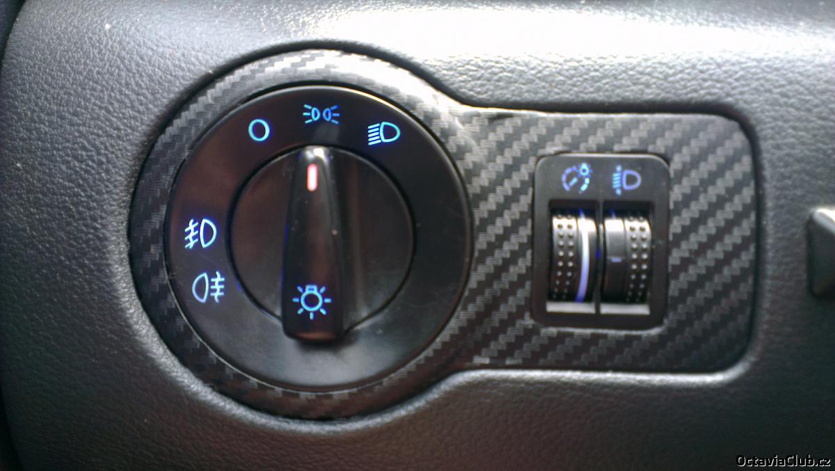

Bajlo Odesláno Červenec 9, 2014 Sdílet Odesláno Červenec 9, 2014 Zdravím pánové, předělávám postupně podsvícení, mám budíky, ovládání zrcátek, oken na všech dveřích a dneska jsem se pustil do ovladače světel...... a mám problém... všechno jsem přepájel, polarity překontroloval, asi 10x checkoval jestli je to pořádně připájený a nejsou studeňáky... když to připojím, dělá to následující: - po otočení klíčku se rožnou dvě diody, který jsou v tom otáčecím ovladači, jinak nic - po otočení ovladače na polohu parkovačky i potkávačky, všechno zhasne - po zapnutí mlhovky se rozsvítí druhá dioda signalizující zapnutou mlhovku někdo nějaký nápad? já jsem v koncích.. 0 Citovat Odkaz ke komentáři
danikd Odesláno Červenec 9, 2014 Sdílet Odesláno Červenec 9, 2014 Všechny diody ti při kontrole multimetrem svítí? Není nějaká vadna? 0 Citovat Odkaz ke komentáři
Bajlo Odesláno Červenec 9, 2014 Sdílet Odesláno Červenec 9, 2014 jo tak ten nemám... :-D 0 Citovat Odkaz ke komentáři
danikd Odesláno Červenec 10, 2014 Sdílet Odesláno Červenec 10, 2014 Cau, reakce na SZ, ano jsou v sérii, když jedna padne, nejdou ani ostatní. Kup nejlevnější multimetr který ma pipak, s nim je tam i test diod. Zkontroluj znovu každou, musí se při tom testu malicko rozsvitit. Az v sobotu dojedu z dovci, zkusim najít fotku tistaku z předělávek, možná tam budu mít nějakou s označením polarity diod. Zatím co nejkvalitneji - na makro, nafot obě strany tistaku a pošli mi to do SZ. D 0 Citovat Odkaz ke komentáři
Bajlo Odesláno Červenec 10, 2014 Sdílet Odesláno Červenec 10, 2014 vyřešeno :) problém byl v tom že jsem zkoušel samostatně ovladač světel a neměl jsem připojený ty kolečka na intenzitu svitu a náklon světel.. všechno fakčilo jak má když jsem zapojil oboje :) ... zde je výsledek :) btw díky daniku! :) 0 Citovat Odkaz ke komentáři
danikd Odesláno Červenec 11, 2014 Sdílet Odesláno Červenec 11, 2014 Tak to pak jooo :) Hlavne ze se zadarilo, pekne ... 0 Citovat Odkaz ke komentáři
