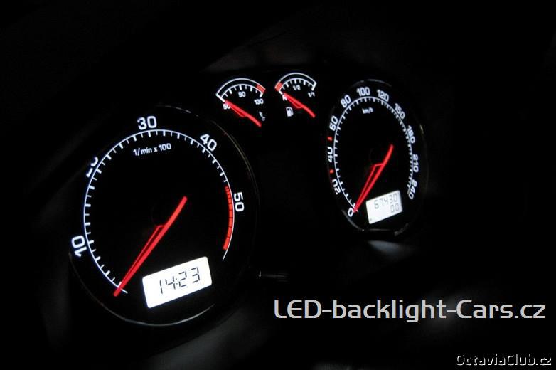

provádím změnu podsvícení interieru vozidla. Zaměřuji se především na Škoda, VW, Audi, ale po konzultaci i jiná vozidla. Provádím i opravu padajích ručiček zejmena u vozidel Škoda.
Nově vyrábím podložku, která podsvítí manuální klimatizaci Š.Octavia I. Lze poslat libovolnou barevnou kombinaci + fotonávod a montáž zvládne i neelektrikář, je to opravdu jednoduché
email: mirekkrejci@seznam.cz
fb: led backlight cars

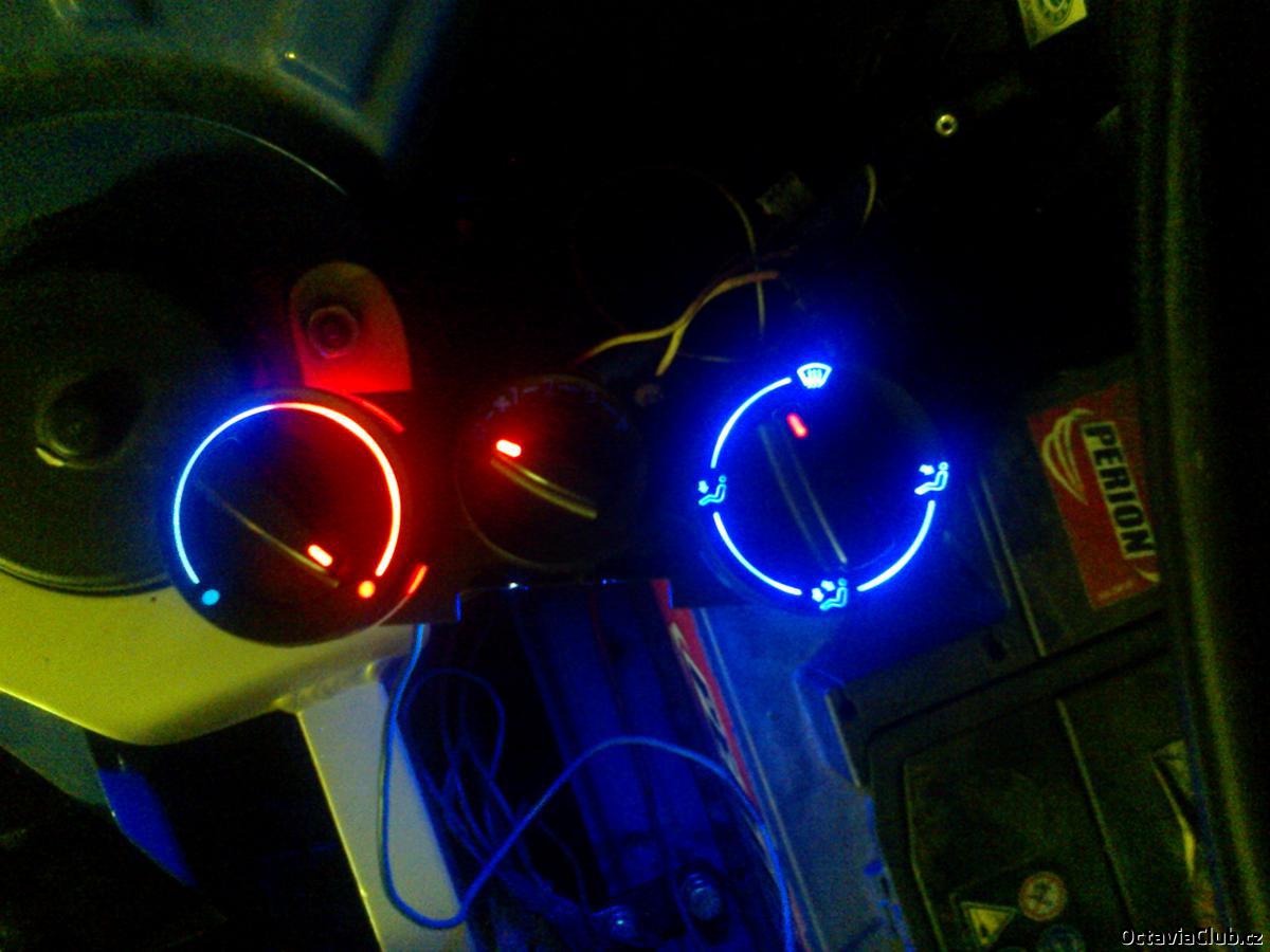

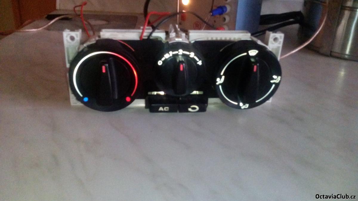

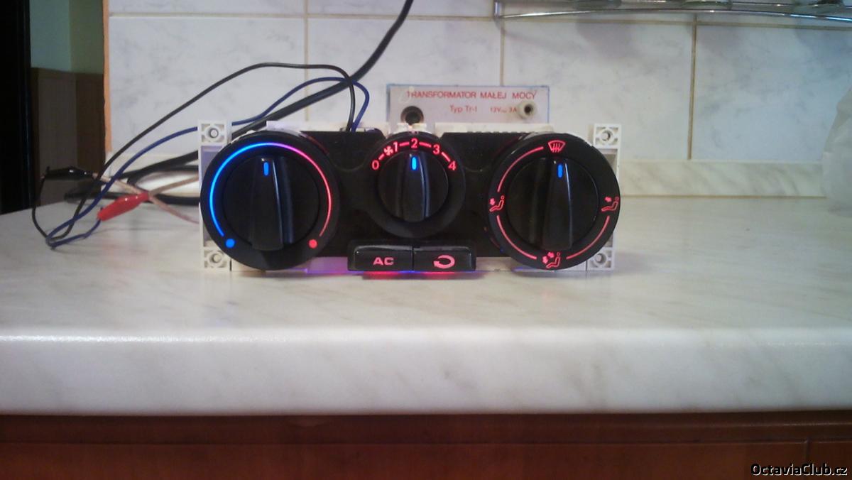

Tak jsem se pustil do klimy a skoro mám hotovo,jen ještě doladit odpory.
Ale mám jeden problém diody který nasvěcujou rychlosti topení mi svítí slabě,jsou čtyři do serie bez odporu a sotva svítí.Když pustím štávu do každý zvlášt tak svítí normálně,neví někdo čím to může bejt?
Pokud je pravý otočný ovladač taky podsvícený jen čtyřma diodama do série, tak by to logicky mělo fungovat i u toho prostředního ovladače. Píšeš, že ti každá dioda zvlášť svítí, tak mě jen napadá, že máš někde v cestě přechodový odpor nebo není možný, že máš jednu diodu obráceně? To by ti ale zase nesvítilo vůbec...

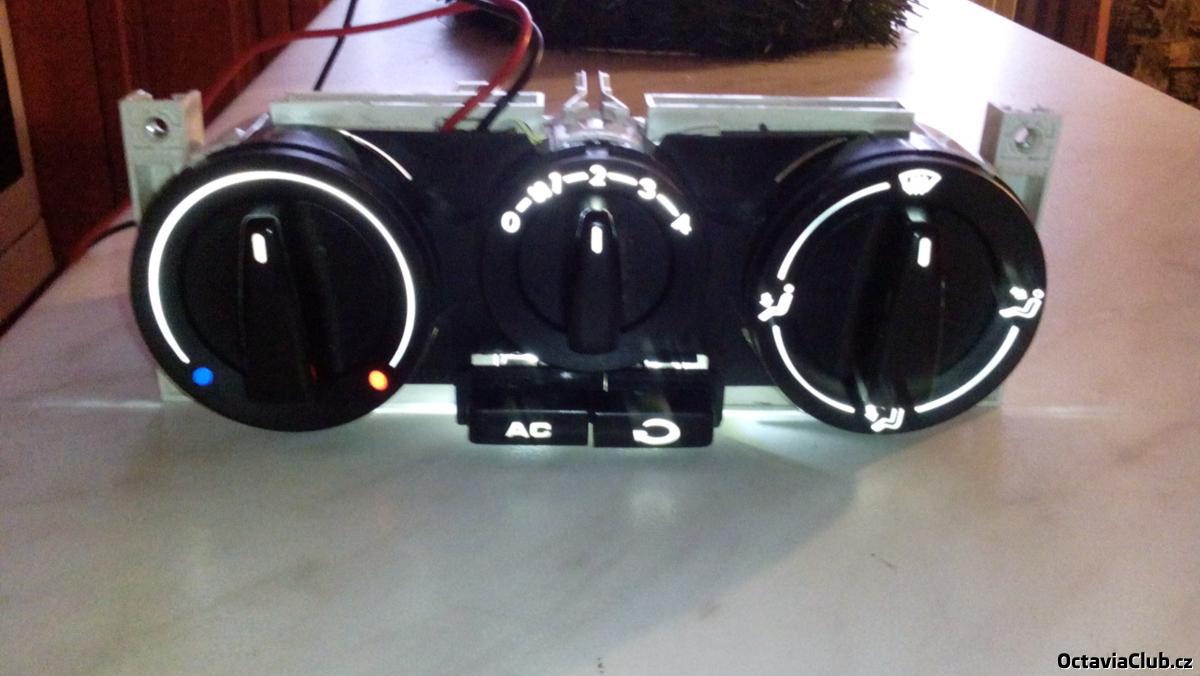

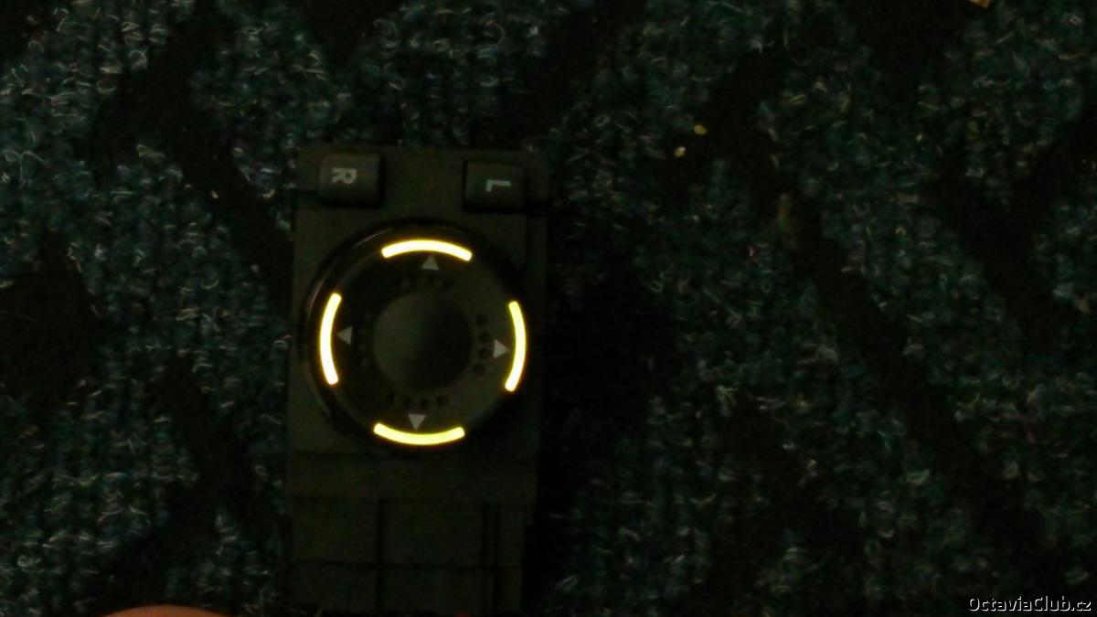

Po dlouhém rozhodování a přemýšlení jsem se dal na změnu podsvícení z vyblité červené na studenou bílou na Octě předfacelift 1998. Už mám hotovo skoro vše, chybí mi pouze ovladač světel a budíky. Narazil jsem akorát na jeden zádrhel u ovládání zrcátek, po přepájení a odzkoušení ledek vše super. Jen po nasazení ,,joysticku'' nesvítí bíle, ale lehce do žlutozelena, kvůli nějakému povlaku uvnitř joysticku. LEDky jsem použil Osram LW A763, odpory jsem nechal původní, jelikož to svítilo pěkné. Díky za rady :)
Zatim to zkus normalne, kups i nejkae neagresivni odmastovadlo ( lih, IPA, ... ) celeto v tom namoc, ruzne to vyfoukavej a stetcem s dlouhym chlupem cisti ... Nevim jak tom vypda presne ute O1, ten samy problem je u O2, tam se blbe dostava dotoho joysticku. Tady by to nemuselo byt tak slozite. Ultrazvuk neni podminkou. Pak jemne zase namazat nejakou bilou vazelinou - ale malo staci. Dan
