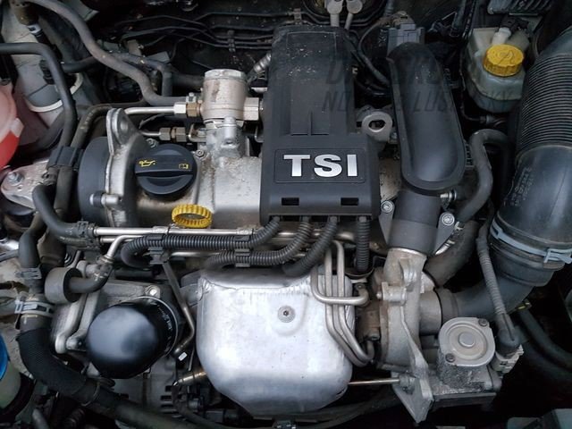

Zdárek,
dnes jsem na dovolené otevřel kapotu trošku jsem se zhrozil. Nevím, zda se to stalo doma nebo tady, ale něco si pochutnavá na zapalovacích kabelech (viz foto). Chtěl jsem se zeptat, zda aspoň v místech, kde si zvířátka pochutnávají na našich kabelech, pomůže tento kryt (pokud tam pasuje): https://www.skoda-dily.cz/nahradni-dil/03f103935-horni-kryt-motoru-1-2tsi-skoda-24458.html
Pokud pasuje, jak náročná je jeho instalace, zvládnu to i sám? Starý kryt půjde celý pryč? 🙂
Nesmysl, je to originální díl. Nemá cenu zakrývat jen část kabelů, příště ti kuna nahlodá nezakrytou část. Nicméně k věci - na svém autě to nemám, dle fotky soudím, že ano - ostatně to byla reakce výrobce na problémy s kabely:
Upraveno uživatelem Pawouk01
Já jen, že zde jsem našel vyjádření ŠA o odlišnostech u starších a novějších 1,2 TSI. Proto mi jde jen o částečné zakrytí bez husích krků...
Jo a skoda-dily.cz to podle VIN píše jako nevhodný díl...takže jde o to, zda to tam nějak nacvaknu nebo jestli to tam vůbec nepasuje
Ehm, škodovka toho nakecá. Například o rozvodech v tvém motoru jsou to úplné legendy. Nicméně ty držáky jsou jiné, to bude pravda a v tom tématu se to i píše a píše se tam také, že to mají vyměněné včetně držáků. Než něco koupíš, zkus se tedy poptat přímo v tom tématu na ŠH. Tam je těch aut v sekci FII mnohonásobně víc, než tady. Ale kupovat pouze kryt asi moc nemá smysl. Kabely v těchto motorech jsme měli v práci překousnuté už vícekrát a na různých místech.
