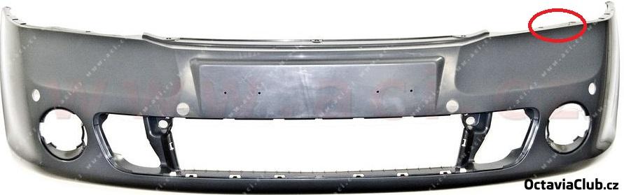

danikd Odesláno Září 15, 2013 Sdílet Odesláno Září 15, 2013 Panove, prosim o radu, menil jsem predni naraznik za RS a pod svetly v narazniku jsou 2 diry na kazde strane, kam patri nejaka rozpinaci matice ci co - vedou do drzaku mlhovek a ostriku ... Nevite nekdo cisla tech dilu, jak koukam do Etky, tak nic nemuzu najit ... Diky moc za info. Dan 0 Citovat Odkaz ke komentáři
Gracho Odesláno Září 15, 2013 Sdílet Odesláno Září 15, 2013 N 903 591 01 - balenie 10x plastový nit s čapom :) 0 Citovat Odkaz ke komentáři
danikd Odesláno Září 15, 2013 Sdílet Odesláno Září 15, 2013 Diky moc za rychle info, ale jen pro provereni, jsou to ty jak pak diry vedou i do drzaku mlhovek? Viz obrazek v krouzku ... Ty zadni dva pod svetly, ty jsou jasny, ale tyto maji mensi kulate prolisy na narazniku, tudiz ty zatloukaci matice museji mit mensi hlavu ... ... Diky moc 0 Citovat Odkaz ke komentáři
Gracho Odesláno Září 15, 2013 Sdílet Odesláno Září 15, 2013 Tak toto už presne neviem,myslel som,že sa pýtaš na tie 2 zadné na konci svetla... 0 Citovat Odkaz ke komentáři
vevca Odesláno Září 16, 2013 Sdílet Odesláno Září 16, 2013 ano, dávají se do nich ty špunty s tím středovým kolíkem. 0 Citovat Odkaz ke komentáři
danikd Odesláno Září 16, 2013 Sdílet Odesláno Září 16, 2013 Diky, ten samy rozmer ( cislo dilu ) jako jsou ty "zadni" pod svetly? Ze ty prolisy pro ne jsou mensi ( nez maji hlavu ) ... Dan 0 Citovat Odkaz ke komentáři
vevca Odesláno Září 17, 2013 Sdílet Odesláno Září 17, 2013 TO JE DIVNÝ, mě seděly přesně. 0 Citovat Odkaz ke komentáři
danikd Odesláno Září 17, 2013 Sdílet Odesláno Září 17, 2013 Diky za info ... ty klasicke zatloukaci tu ma, budu menit zarovky, tak jim pripadne oriznu trosku ty hlavy a bude ... Diky. Dan 0 Citovat Odkaz ke komentáři

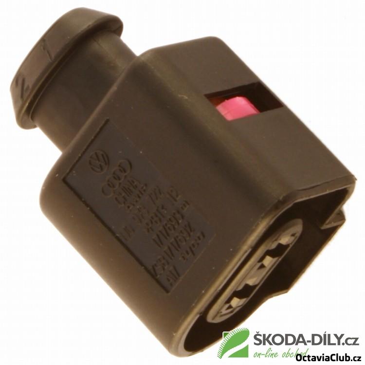

hitman2 Odesláno Březen 12, 2014 Sdílet Odesláno Březen 12, 2014 - takze ked som dobre vsetko pochopil, pri vymene predneho rs naraznika potrebujem rs naraznik, 2 ks hmloviek, drziaky na hmlovky, mriezky do naraznika a ine konektory do hmloviek - octavku mam modely rok 2008, naraznik bez ostrekovacov a senzorov - potrebujem dokupit este nejake sroby, alebo nity? Diky :) 0 Citovat Odkaz ke komentáři
hitman2 Odesláno Březen 12, 2014 Sdílet Odesláno Březen 12, 2014 a konektory su tieto: 1J0 973 722 ??? 0 Citovat Odkaz ke komentáři
Hydraulik Odesláno Březen 12, 2014 Sdílet Odesláno Březen 12, 2014 jj, jsou ale treba i jiné piny do konektorů mám pocit 0 Citovat Odkaz ke komentáři
hitman2 Odesláno Březen 12, 2014 Sdílet Odesláno Březen 12, 2014 fuha....a ake presne piny tam idu? vie mi niekto poradit? 0 Citovat Odkaz ke komentáři
kadlec Odesláno Březen 13, 2014 Sdílet Odesláno Březen 13, 2014 ve škodoavce vědí, maji pin s kablíkem, ale je to drahý, někde mají neorigo piny bez kablíku ale za zlomek ceny origo 0 Citovat Odkaz ke komentáři
hitman2 Odesláno Březen 13, 2014 Sdílet Odesláno Březen 13, 2014 cislo dielu aspon...aby som mal aku taku predstavu, kolko to moze stat 0 Citovat Odkaz ke komentáři
