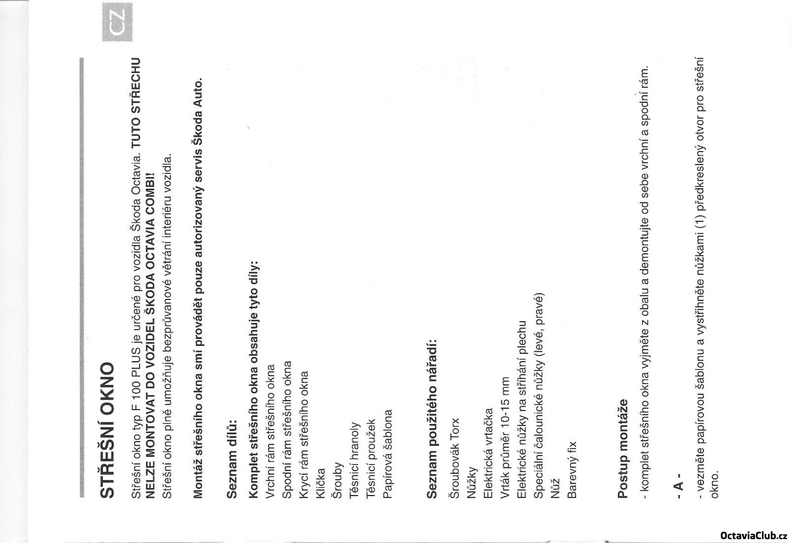

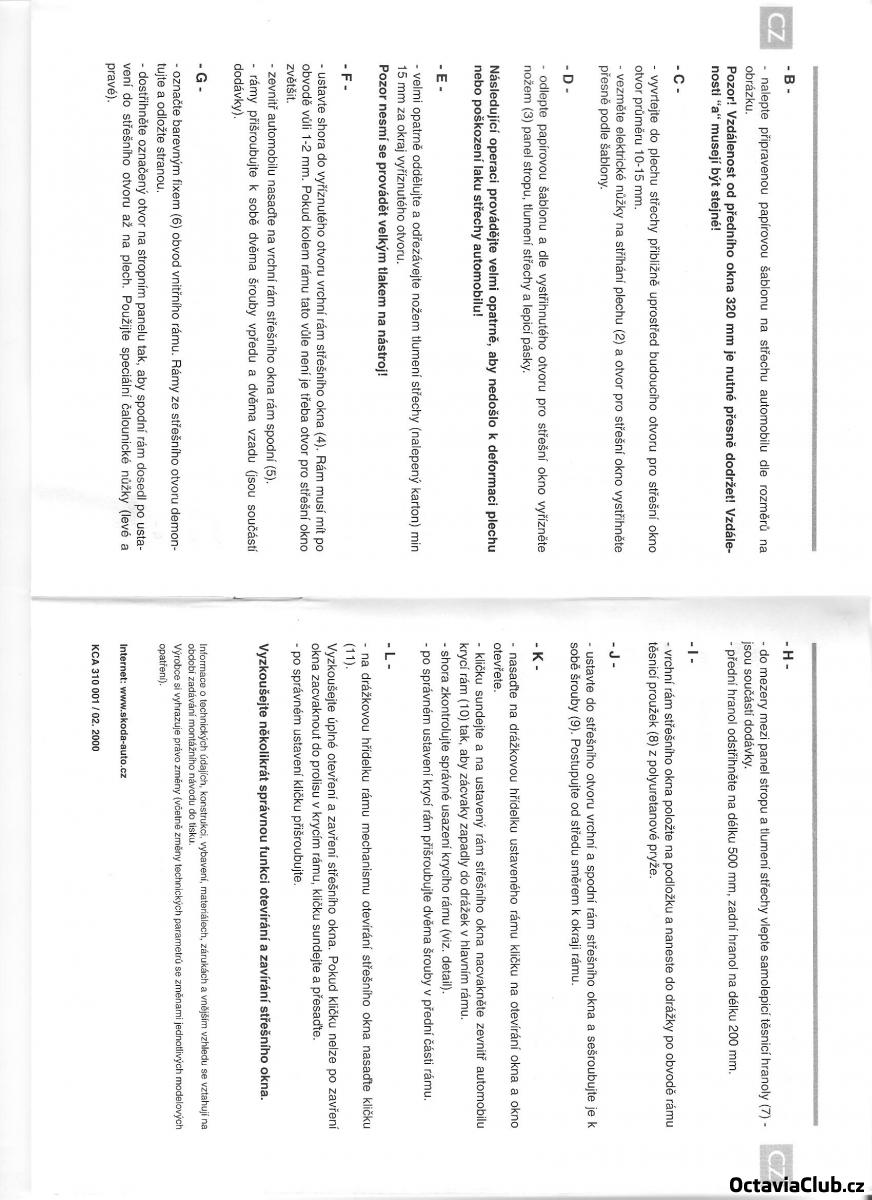

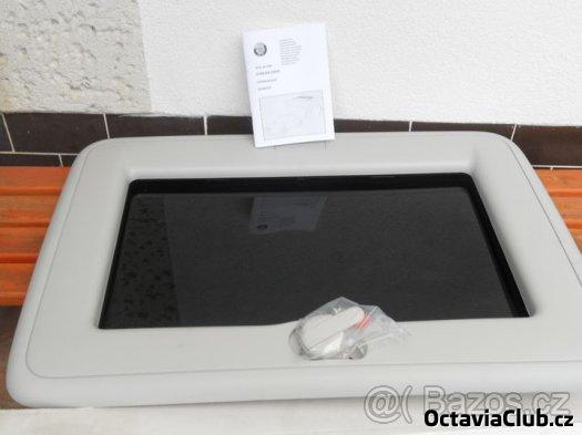

han.ji20 Odesláno Srpen 16, 2012 Autor Sdílet Odesláno Srpen 16, 2012 Mám zlomenou nohu, fotky na autě budou brzo. Můžu dát kontakt na člověka co to prodává za tu cenu zatím třeba dávám manuál a fotku jak vypadá vybalený zevnitř. Je to jak vyklápěcí, tak vyjížděcí nahoru. Originál Škoda, origo komplet zabalené, včetně manuálu a šablony. 0 Citovat Odkaz ke komentáři
han.ji20 Odesláno Srpen 16, 2012 Autor Sdílet Odesláno Srpen 16, 2012 Tak jsem se vydal do garáže aspoň tak nafotil šíbr, omluvte kvalitu, foto je z mobilu, jak budu OK tak nafotím pěkně venku... 0 Citovat Odkaz ke komentáři
