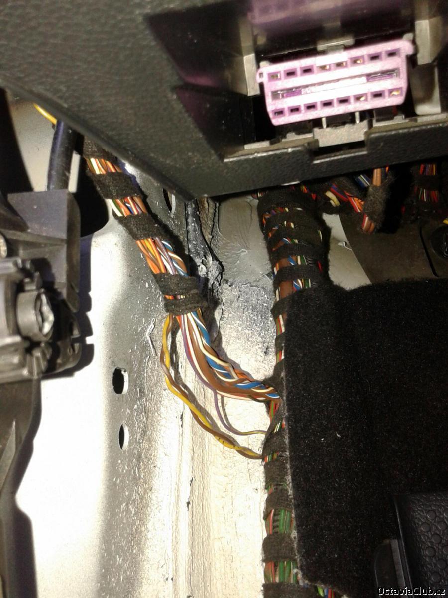

Vyfotil jsem místo kde se voda objevuje v interiéru.
První fotka je pohled na blatník v interiéru (kolem páky na otevírání kapoty), je to tam dost škaredě zatmelený asi oprava po bouračce (auto bylo bourané na levý přední roh-světlo, blatník, kolo)

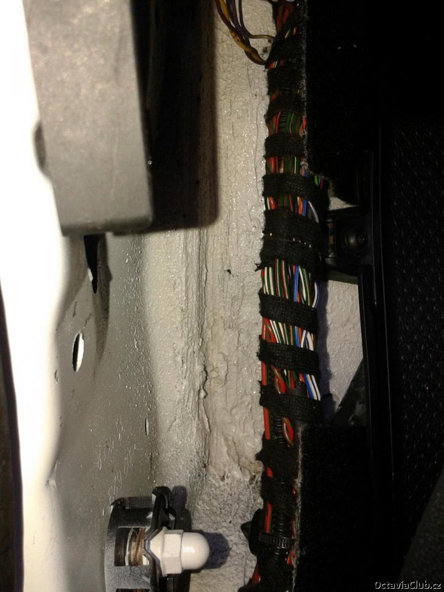

Druhá fotka je pohled výš, je tam taková černá "trubička" tmelu, která má na konci jakoby díru a z ní teče.
Třetí je detail té "trubičky".

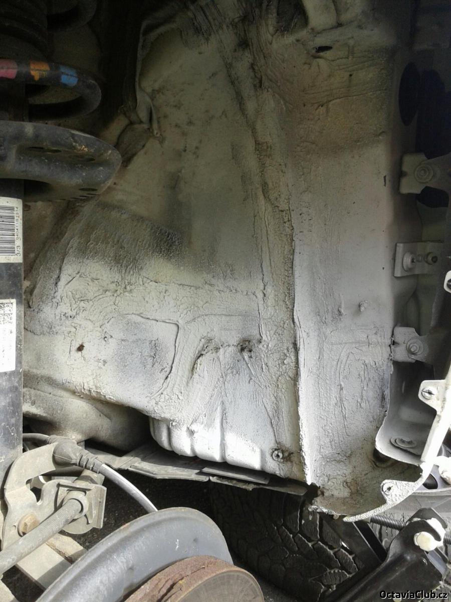

Nadkolí jsem taky rozebral ale nic zvláštního jsem tam nenašel (je trochu napadanýho listí). Když naliju vodu na čelní sklo v místě pod stykem blatníku a sloupku, tak voda odteče podběhem po auto. Pokud ale naliju vodu výš, tak už se do interiéru dostane - proto usuzuji, že bude problém v místě styku blatníku a sloupku. Nejlepší by bylo sundat blatník, to ale v domácích podmínkách není reálný :(
Vzhledem tomu, jak to je tmelené a zablité, mám obavu, že to bylo prdlé poměrně hodně a zřejmě nebude pořádně sedět ani rám okna - proto tolik tmelu, klidně může být roztažený nějaký spoj buď pod blatníkem, nebo spíš někde pod plastem pod oknem.. Asi bych zajel nejprve do skloservisu, myslím, že si neřeknou více než 1500,- případně bych následně řešil sundání těch plastů a blatníku. Každopádně to vzhledem k postříkaným kabelům dělalo prase. Honza
