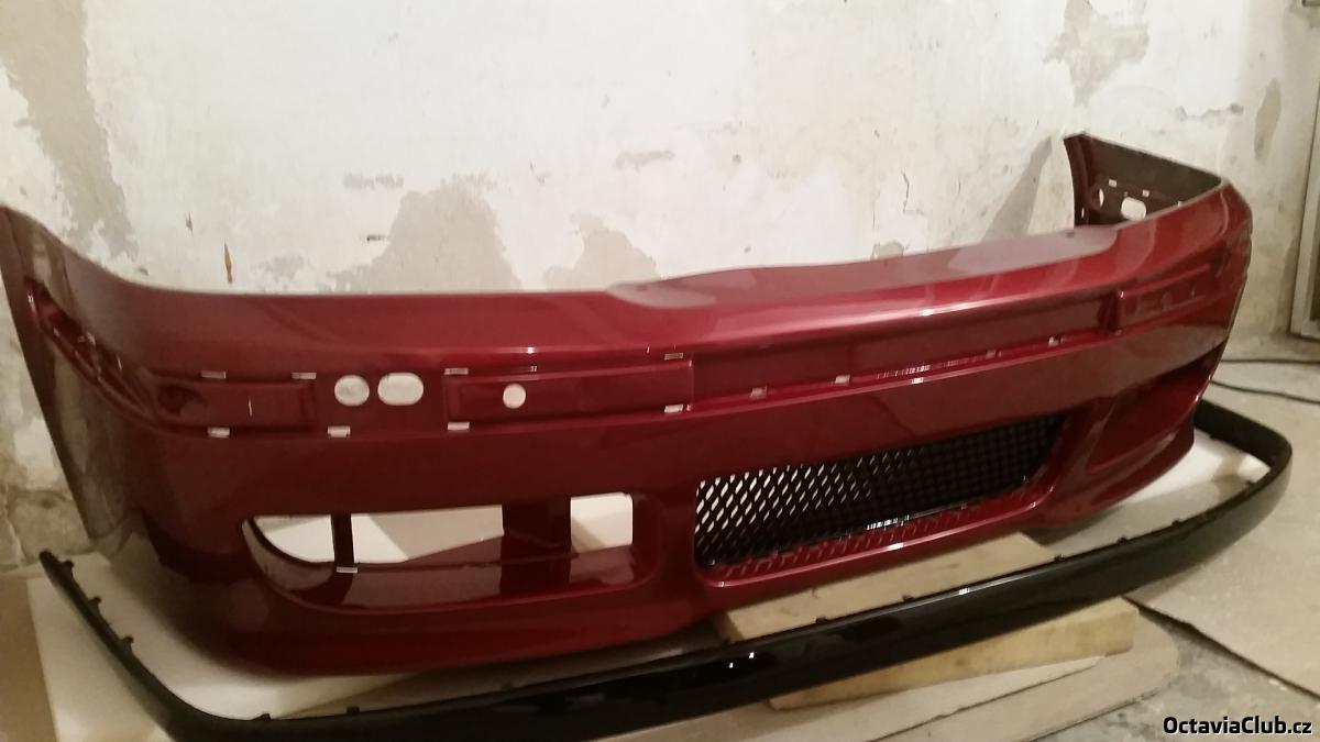

Martin_TDi Odesláno Prosinec 11, 2016 Sdílet Odesláno Prosinec 11, 2016 Jo, takové věci je lepší dát expertům. Elektrika není sranda, takže není třeba riskovat nějaký průšvih. Jinak nárazníček je super ! :palec: 0 Citovat Odkaz ke komentáři
zvoncy Odesláno Prosinec 11, 2016 Autor Sdílet Odesláno Prosinec 11, 2016 Anoo radšej :) nemam ani naradie ani znalosti ohladom tohto. Naraznik paradny neviem sa uz dockat kedy ho nahodim :D dufam ze farba bude sedieť :/ prvy krat u tohto lakyrnika ale tak čo som videl mal pekne práce :) 0 Citovat Odkaz ke komentáři

neptun1 Odesláno Prosinec 20, 2016 Sdílet Odesláno Prosinec 20, 2016 Farba si bude sedieť? Veď tá farba je nenormálna to sadne musíš tomu veriť.Mne sa to páči ani by som nerozmýšľal nad tým že by to nebolo ok ;-) 0 Citovat Odkaz ke komentáři
zvoncy Odesláno Prosinec 20, 2016 Autor Sdílet Odesláno Prosinec 20, 2016 Ďakujém chlapci za podporu a uistenie :) Dačo hádam porobíme s tou výškou už. 0 Citovat Odkaz ke komentáři
