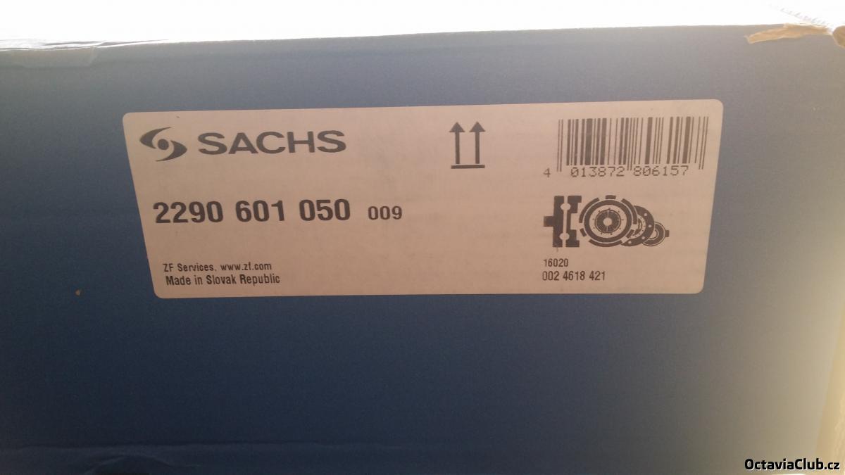

zdravím, dnes byl bratr v servise zeptat se na výměnu spojkový sady má oct II 77kw rok 2007 tam mu řekli cca 25000. Když jim řekl že viděl sadu cca za 10000kc tak prý to byla určite ta co je napevno ze se s ní hůř řadí, že tahle za 25tis bude nějaká nastavitelná. Sorry takle mi to přetlumočil. Pokud to chápu já dobře tak se bavili o jednohmotě a dvouhmotě ne ? Každopádně tahle sada http://www.hanza-autodily.cz/spojka-setrvacnik-77kw-19tdi-16tdi-228mm-oct-ii-sup-ii-sachs-2290-601-050/d-72153/ je ta co tam je normálně origo prostě dvouhmota všechno jak ma být? díky
ahoj ještě jednou k tématu. Mechanik mi řikal že za tuhle cenu cca 9000kc ta sada sachs bude čína. Je to možný nebo prostě může někde ta sada stát 20000 a někde 9000? dík nerad bych tam něco nechal dát a za rok to měnil. Jo a nákup uvažuji třeba na shopech hanza-autodily, autodilycardo nebo autorozvody.cz myslím si ze zde by čínu nedělali ale nevim
