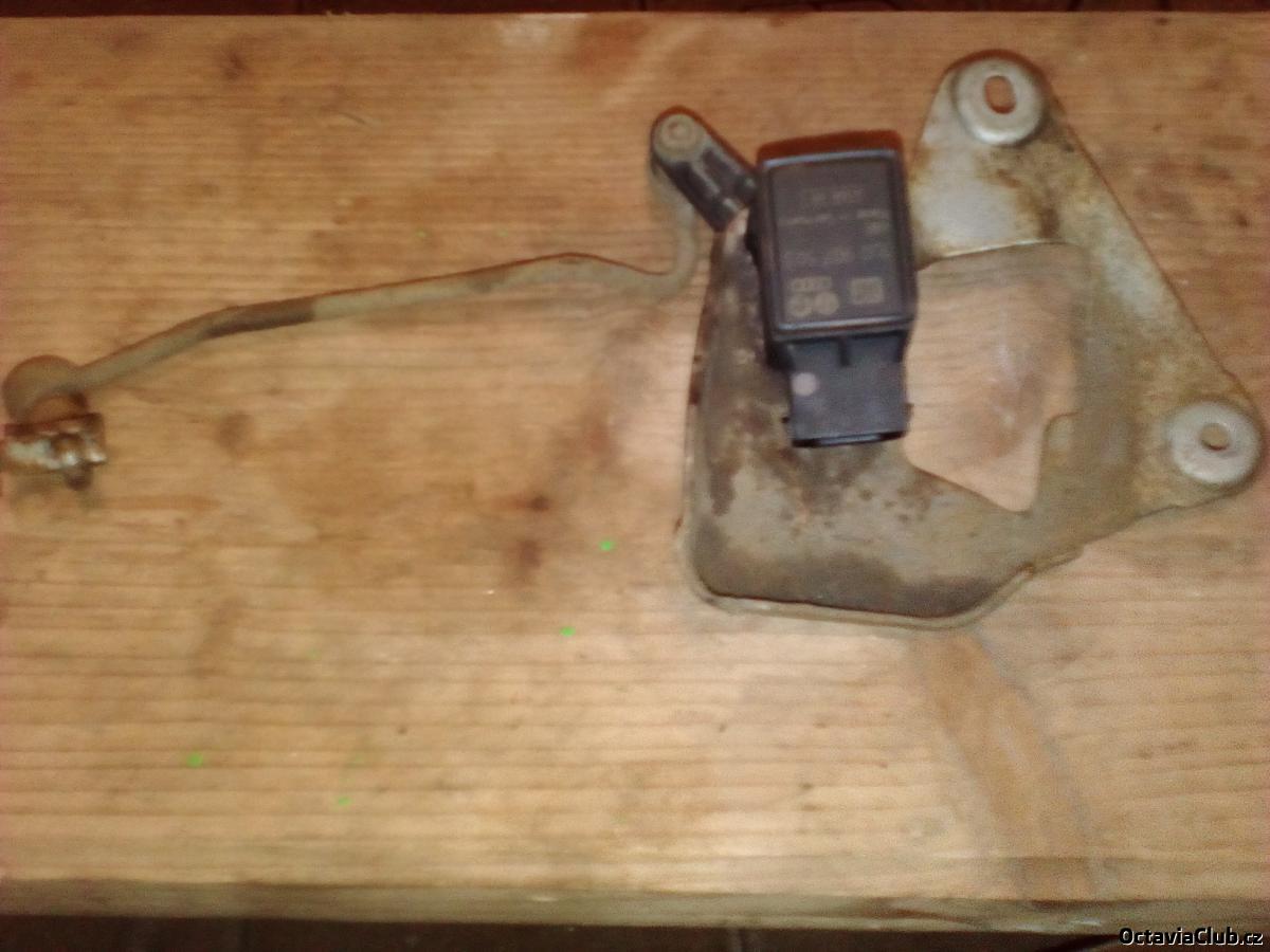

Škoda octavia 1 nivelace pro xenony
Mareo
Jedná se pouze o snímače s držákama a táhlama, nebo je k tomu i kabeláž? dík za odpověď
je k tomu jeden konektor, druhý je nutno koupit za 75kč. Kabeláž si stejně budeš muset na zadní stranu natáhnout novou což není problém náklady 3metry kabelu :-)
jinak do sz

Dobry den:)
Chci se zeptat k origo xenonum v jednotkove octavii.. v kabelazi ke svetlu/ridic/ mi vedou tri konektory,ale na xenonu jsou jen dva..nekde jsem cetl,ze ten treti by mel byt prave na cidlo nivelizace predni.Cidlo tam mam,ale nevim,kam ten treti konektor picnout..je tusim dvoupinovy s fial.vnitrkem.Svetla sviti strasne nizko a mam pocit,ze nechodi..
Poradi mi prosim nekdo?
Diky moc
