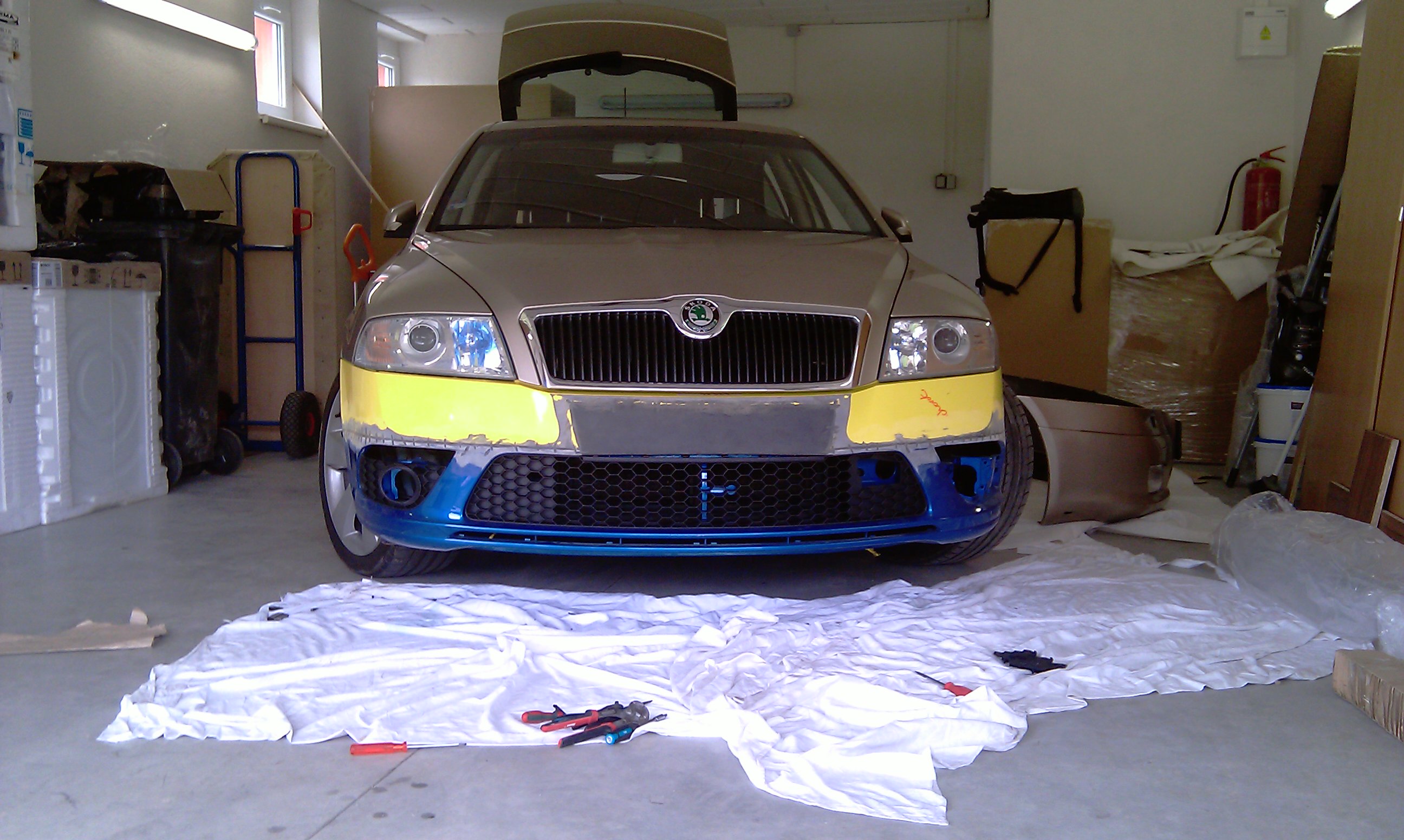

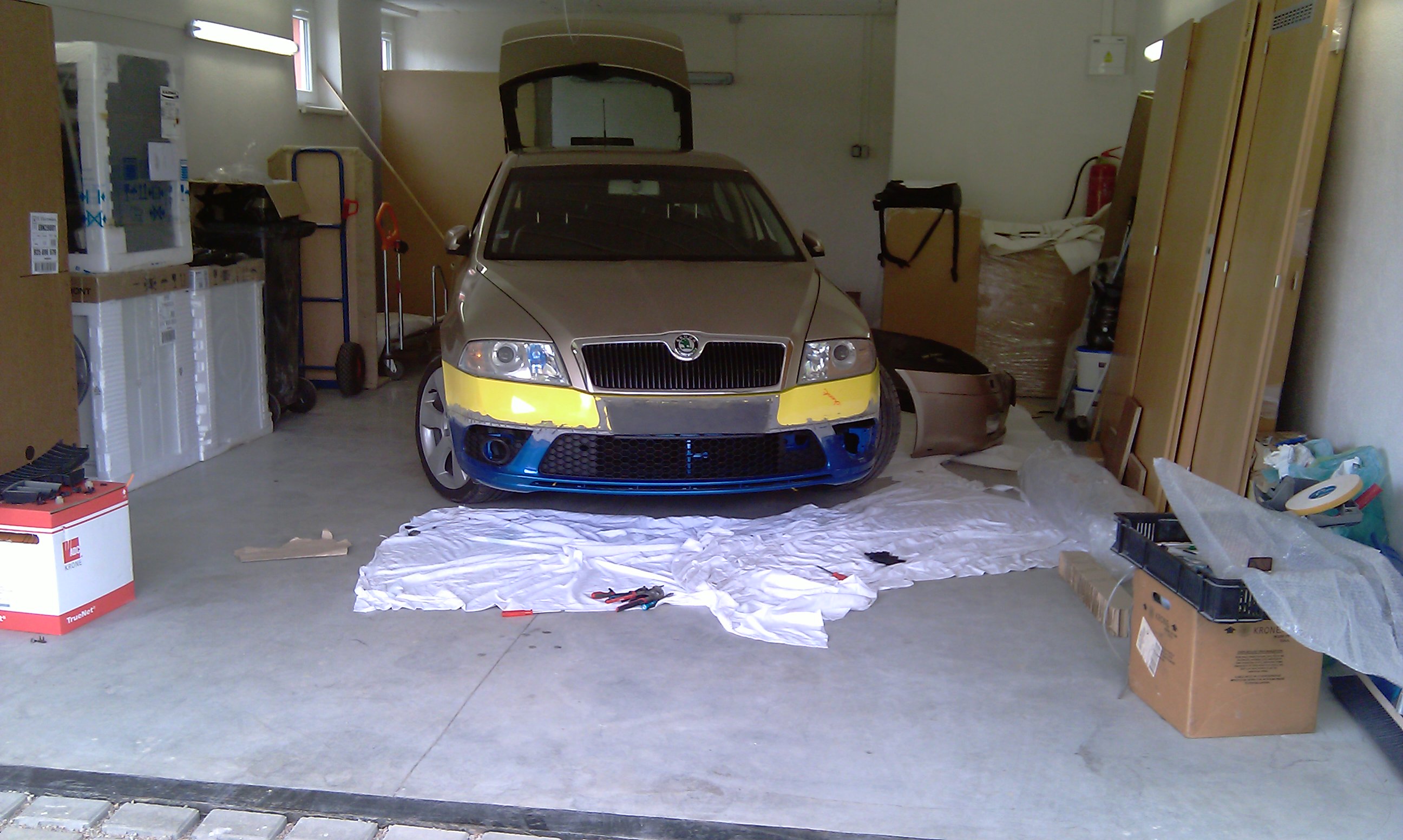

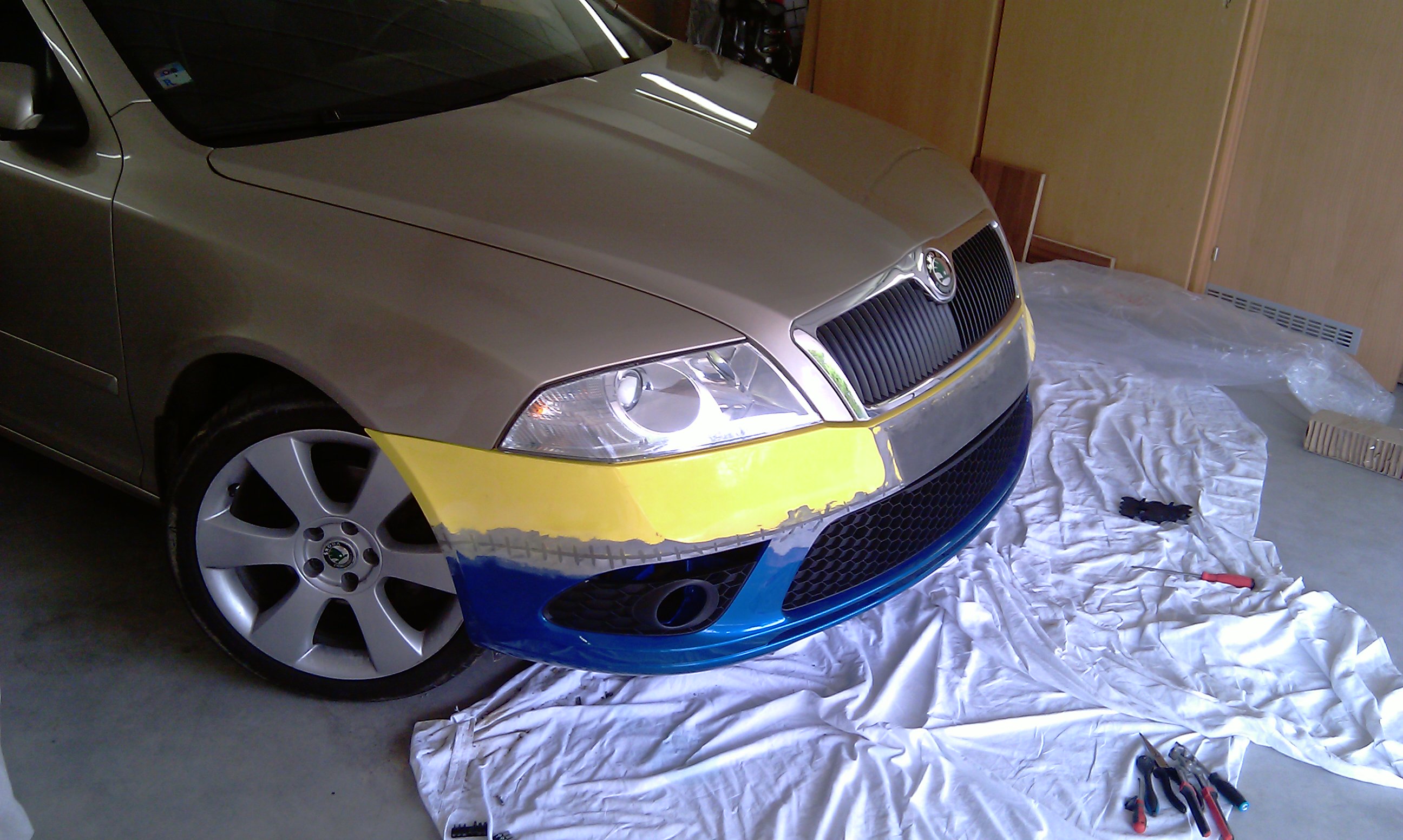

Jinak mam komplet dily do narazniku takze pokud jen trosku pujde bude se o vikendu delat na narazniku.
tak naraznik se minimalne o tyden protahne jsou treba resit dve veci jedna je viditelna z fotek a jinak je porad problem s drzakem mlhovek a ostriku, bud ho bude treba rozriznout podelne tesne nad dennima svetlama a nebo seriznout kus casti pro ostriky aby sedel jak ma. Ktajni reseni je pred FL drzak ostriku a pouzit stavajici ostriky
Diky kuci diky, potesi to
FL maska rozhodne nebude, nemam cas se s ni pasovat a upravovat ji uz takhle je to projekt jako krava. Co zkusm je koupit jeste jednu stredni mrizku a uriznout ji tak aby zapadla do masky, coz asi nepujde pac ty zebra v masce jsou prohnuty. Jeden ramecek okolo masky mi zbyt po te co jsem sejmul toho bazanta, olopu z nej chrom a az bude naraznik na aute udela se fotka a uz nebude problem v photoshopu ho dohit co sahary / cerne a rozhodnout se
