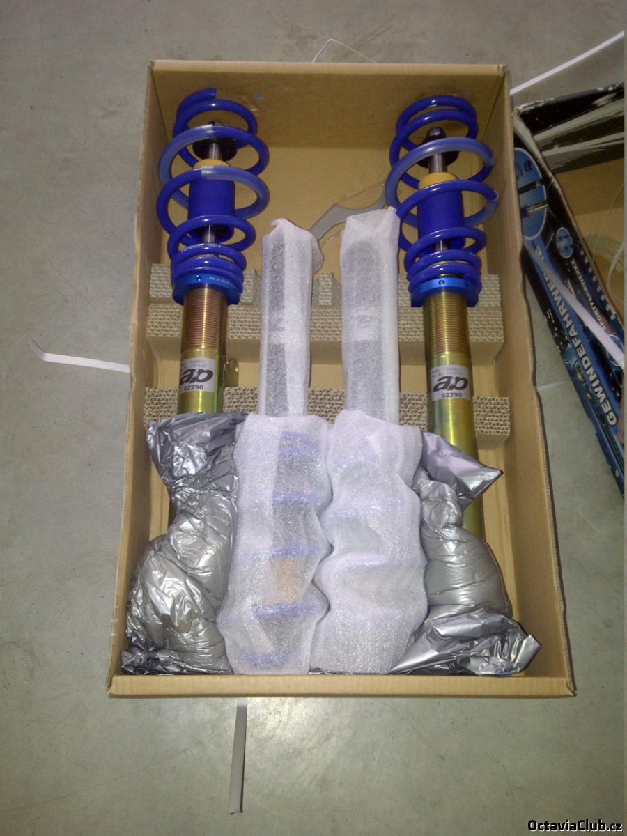

Ol@f Odesláno Květen 29, 2012 Autor Sdílet Odesláno Květen 29, 2012 pamatujes si jeste jake to byly parametry ? at se od toho muzu odpichnout a objednat ? Odkaz ke komentáři
Ol@f Odesláno Květen 30, 2012 Autor Sdílet Odesláno Květen 30, 2012 tak a je to tam Odkaz ke komentáři
Deko Odesláno Květen 30, 2012 Sdílet Odesláno Květen 30, 2012 Fajny pocit ze :lool: Odkaz ke komentáři
Ol@f Odesláno Květen 30, 2012 Autor Sdílet Odesláno Květen 30, 2012 jj byl jsem klidnejsi kdyz jsem tam zapsal 18 a ted jsem klidnejsi i na 19 Odkaz ke komentáři

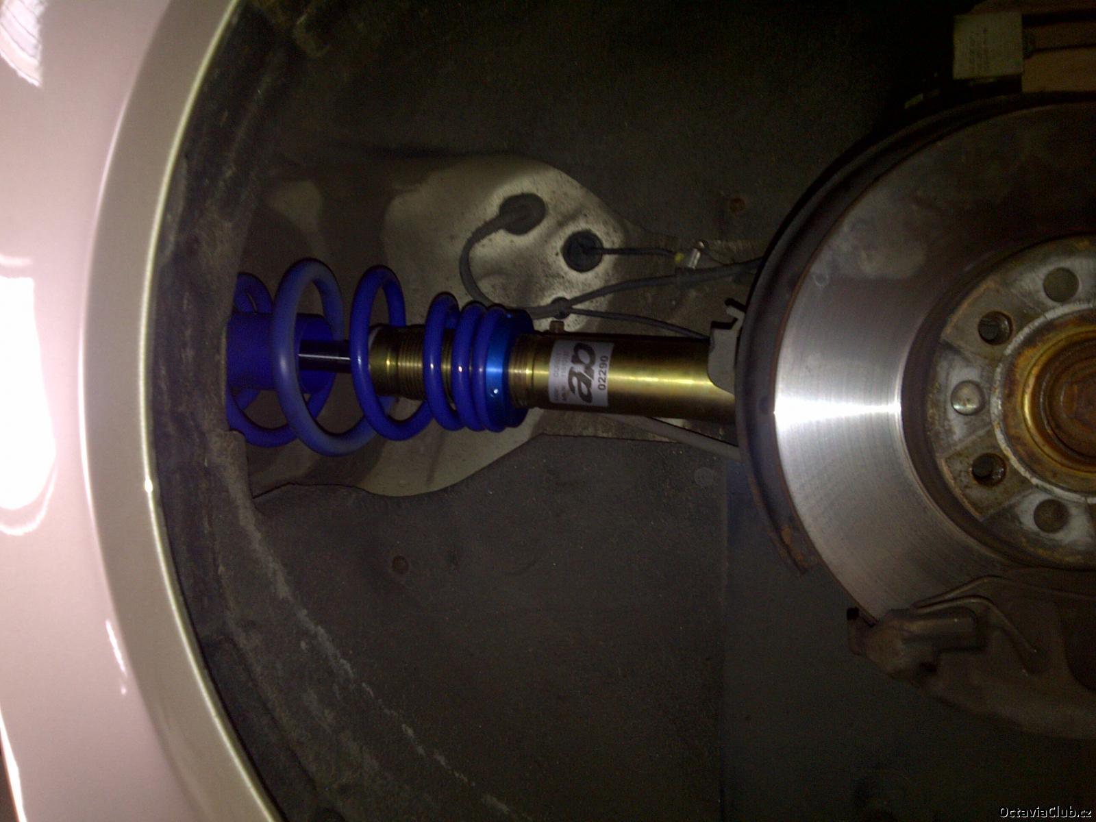

Jarysek120 Odesláno Červen 12, 2012 Sdílet Odesláno Červen 12, 2012 ten naraznik vypada na ty dvojce paradne.. by me zajmalo jak si ho tam nandal :) Odkaz ke komentáři
Ol@f Odesláno Červen 12, 2012 Autor Sdílet Odesláno Červen 12, 2012 nejake to rezani, svarovani a tak. No co ti budu povidat po druhy bych do toho nesel hlavne jsem tak jednu vec tak trosku pokakal a navic tim jak jsem si vymyslel provedeni tak nemuzu mit predni senzory, ale to uz me nejak preslo ze je nemam. Odkaz ke komentáři
zdeno77 Odesláno Červen 22, 2012 Sdílet Odesláno Červen 22, 2012 parad na kolik vyšel? jaky to ma rozsah sniženi? Odkaz ke komentáři

Ol@f Odesláno Červen 23, 2012 Autor Sdílet Odesláno Červen 23, 2012 Na Vitto skoro scouta bylo treba dat jiny horni zadni ulozeni tlumice, dorazy a manzetu. Dival jsem se do etky a je to dil oznacenej O2/S2. Dorazy ksem na tlumicich takze to bych asi neresil a ta manzeta to nevim no. Kdyz dam svuj VIN do etky ukazuje mi to tam, ze tohle cislu dilu tam mam ale vime ze obcas skodovka nejaky cislo v etce klidne prepise takze tam podle me taky byt nemusi. Auto ma najeto 225tkm taksi rikam ze celou dobu postupne na 17",18"a19',ze to zadni toho bude mit plny brejle a ze tada rovnou vymenit kdyz to nej bude kmitat nova sestava tlumic a pruzina. Odkaz ke komentáři

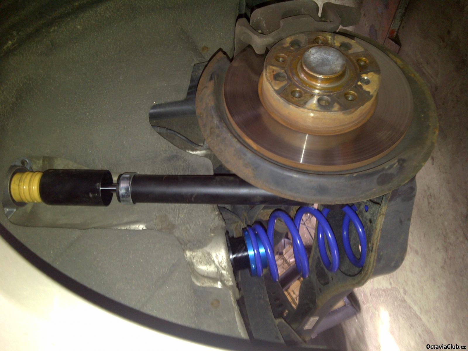

chjetjov Odesláno Červen 28, 2012 Sdílet Odesláno Červen 28, 2012 no tak ukaaaaž jak to lehlo Odkaz ke komentáři
Vasekk Odesláno Červen 28, 2012 Sdílet Odesláno Červen 28, 2012 Pozice zadní misky mi říká, že málo :D :D Odkaz ke komentáři
Ol@f Odesláno Červen 28, 2012 Autor Sdílet Odesláno Červen 28, 2012 Pozice bude jeste upravena. Odkaz ke komentáři

Ol@f Odesláno Červen 28, 2012 Autor Sdílet Odesláno Červen 28, 2012 Jeste jsme na zvedaku, klasika problemy jako tycka stabilizatoru.Miska zadni pruziny nedrzi na aute kdyz se meni vyska takze bude muset rameno zase dolu a nastavime to nekam doprostred asik. Odkaz ke komentáři
Martyp Odesláno Červen 28, 2012 Sdílet Odesláno Červen 28, 2012 No,nebo vzit stahovak, zmacknout pruzinu a stocit... Ja mam na zadnim zavitu jeste tak 5mm zavitu a na predku cca 8-10mm... Zadek sundej,nebo to bude do šípu, jaxviňa.. :D Odkaz ke komentáři
Vasekk Odesláno Červen 28, 2012 Sdílet Odesláno Červen 28, 2012 Sešroubuj to co to de Odkaz ke komentáři
chjetjov Odesláno Červen 28, 2012 Sdílet Odesláno Červen 28, 2012 Co tam řešíte to je furt nějaký uložení a nějaká tyčka stabíku a podobně :D prostě to smotám a jezdím taky bych se nebál to dát úplně dolu ;-) víš jak jsem to měl než jsem koupil ty kratší pružiny.. Odkaz ke komentáři
