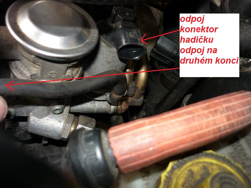

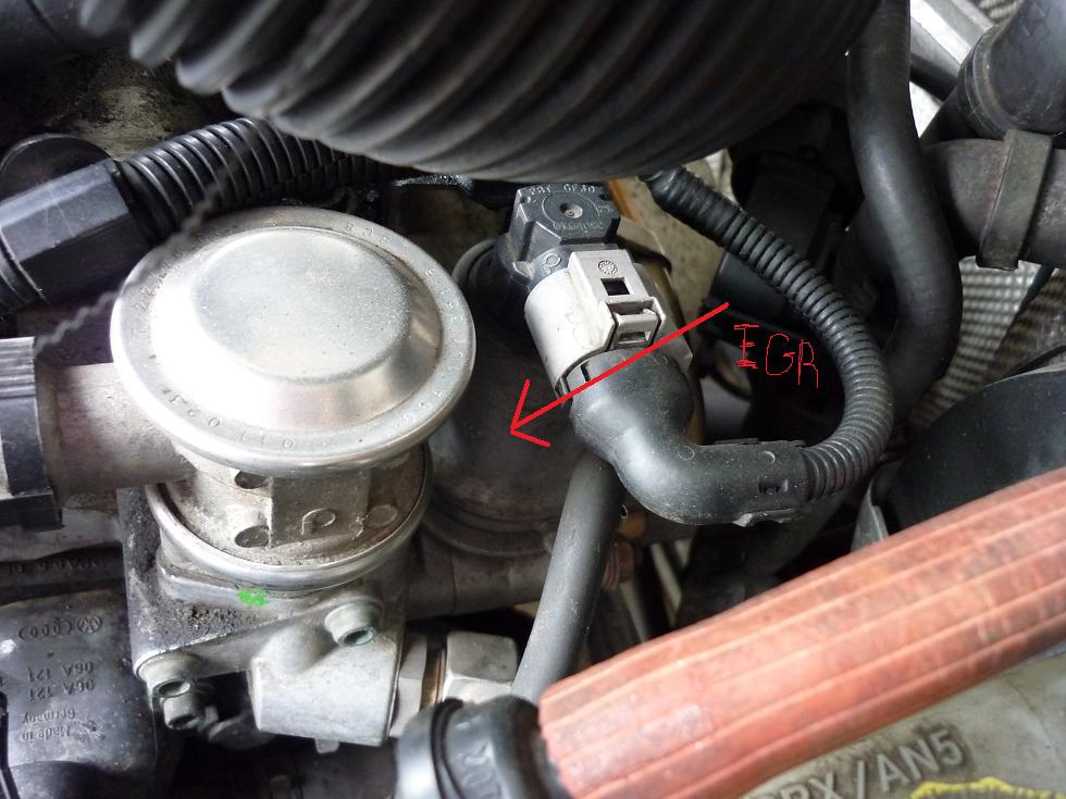

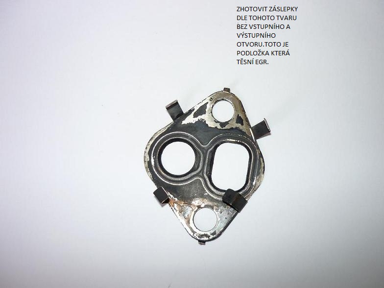

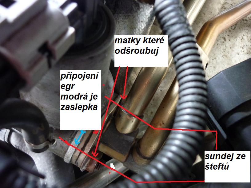

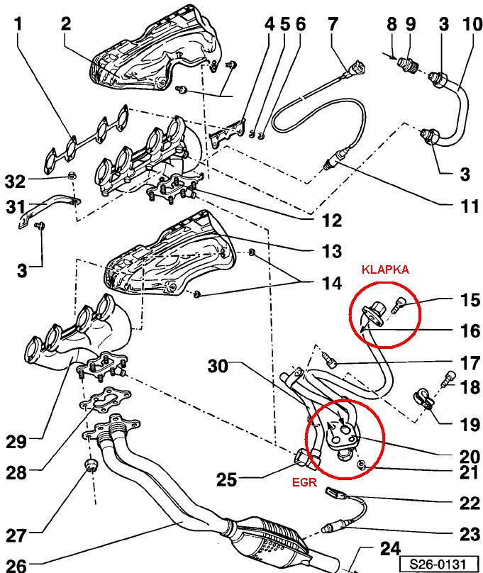

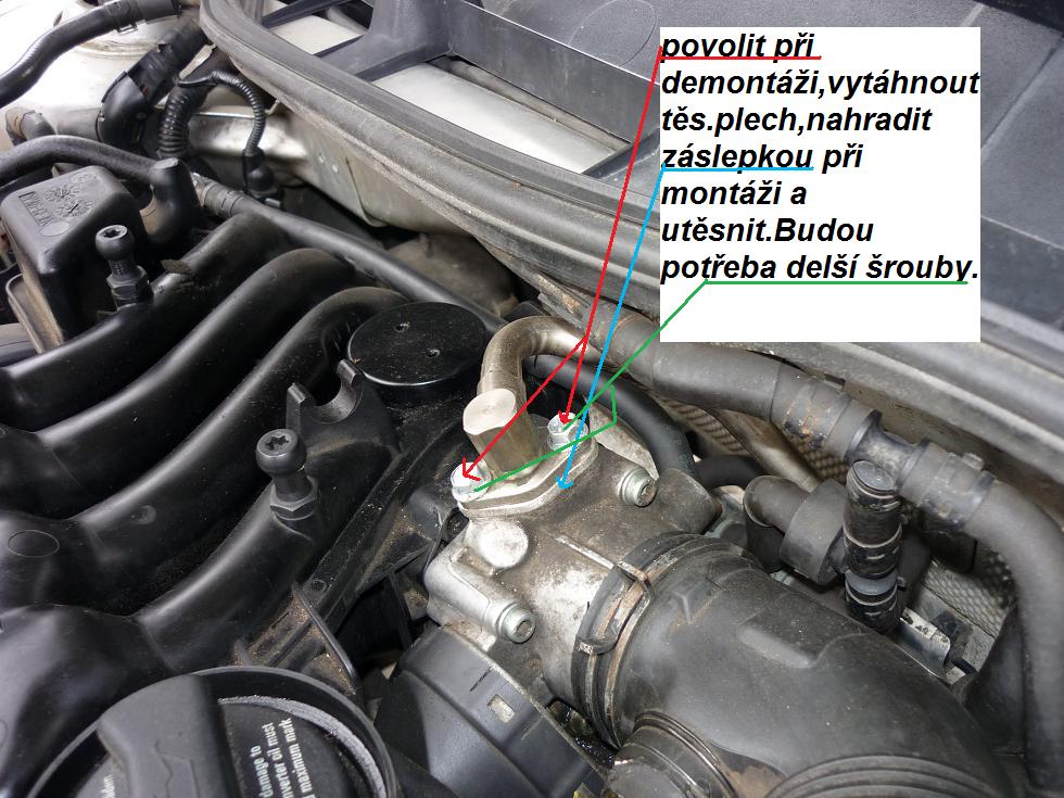

Zdar.Mám zaslepen EGR.Nalítáno cca 2000km od zaslepení.Žádná chybová hláška neproběhla.Taky jsem čekal co bude,ale nebylo nic.Auto jede super,má ještě jemnější chod což jsem poznal i po přechodech od CIMBU(ty máš udělaný myslím i ty Karlosi)Dokonce i rozjezdy jsou ještě lepší!A HLAVNÍ DŮVOD ZASLEPENÍ-NECUKAČKA.Ať jedeš jak jedeš(klasika 90-100km/h-lechtačka)tak pohoda.Zaslepení mám jak na klapce pod přívodem spalin,tak před vstupem do EGR ventilu.EGR pracuje jak má,takže nic nehlásí a zároveň do něho už neprochází ten bordel z výfuku.Je to záležitost 1h práce pokud jsi zručný.Odšroubuj 2 šrouby na klapce,je tam těsnící plíšek.Obkresli tvar na cca 2mm silný hliníkový plech-vyřež,vypiluj,vyvrtej.Dále odšroubuj přívod k EGR který je na sběrném potrubí výfuku.Potom jdi po těchto dvou trubkách a najdeš EGR.Ten také odšroubuj a vytáhni z motoru ven.Je tam zase těsnící podložka kterou obkreslíš a opět vyrobíš záslepku bez přívodních a výchozích otvorů.Podložky dej pryč,namontuj záslepky místo nich.Lehce je namaž nějakým teplotně odolným silikonem,aby těsnily.Pak vše namontuj jak bylo i před zaslepovacím úkonem.Možná bude potřeba použít delší šrouby nahoře na klapce,tak s tím počítej.No a to je vše,stačí nastartovat.Jinak ERG pouští jen v nízkých otáčkách proto to pocukává jen z lehkou nohou na plynu jak píšu výše.Jak tomu dupeš tak to nepocítíš.Chyby to prý hlásí až u novějších modelů u kterých už ŘJ poznají že spaliny přes ventil a sání neproudí a vyhodí chybu na palubku a VAG. ;)

EGR je sice nemontovaný na bloku motoru ale nijak není propojný. Sedí mezi trubkami z výfuku do klapky.

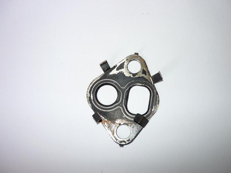

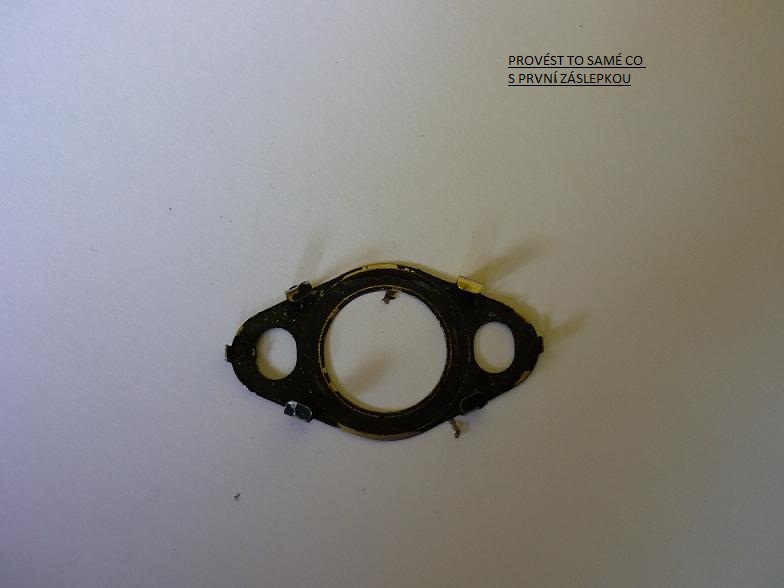

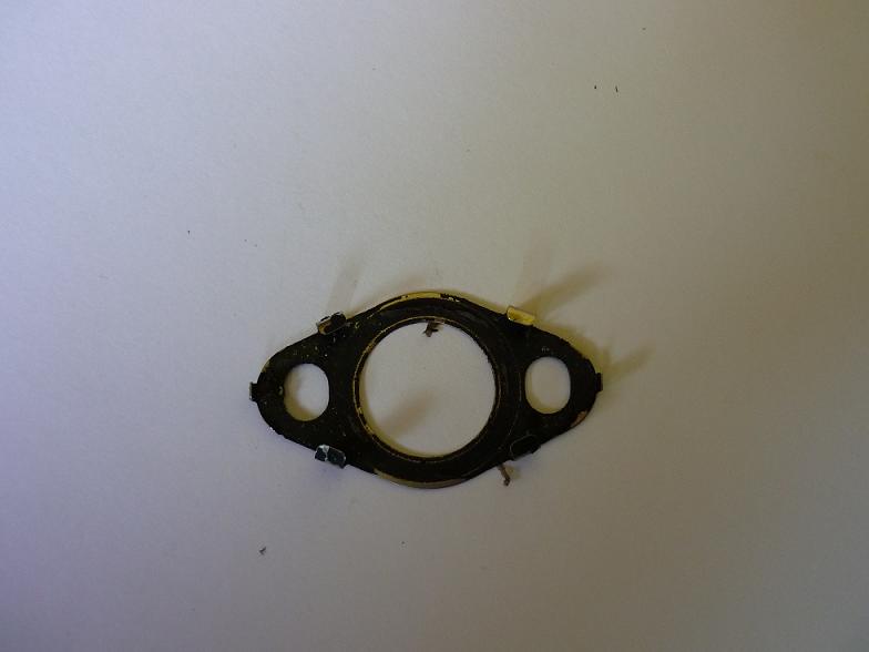

Zdar.Ten přívod na egr a výstup z něj je jedna zaslepovací podložka.Já to nemám zaslepený přímo na výfuku ale až před egrem.Na výfuku je převlečná matka na trubce a tam by se musela dát nějaká kuličká pro ucpání a jěště se tam blbě manévruje.Takže v podstatě od výfuku mi to do té přívodní trubky ještě jde a do egru už ne.A sezhora na klapce to mám jen pro lepší průtok vzduchu.Jinak dík za poznatek o silikonu.Jěstě ti hodim foto těch PŮVODNÍCH těsnících plechů. ;)
Ano menší je z klapky.Mám nalítáno 157000km.Ono to není očuzené,je to zčernalej těsnící tmel.Jde to lehce zeškrabat.Zapečenina bývá až zespodu klapky,když se čistí.To je tam dobrej sajrajt(2krát již čištěná).Teď už ale doufám,že tam po zaslepení nebude. Zatím vše OK.

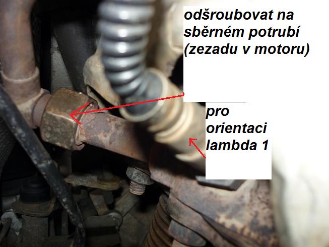

TAK JSEM SE POKOUŠEL S KAMARÁDEM ZASLEPIT EGR NA MÉM AUTĚ, ALE NEŠLA NÁM ANI ZA BOHA POVOLIT PRŮVLEČNÁ MATICE NA SBĚRNÉM POTRUBÍ :lool:
NEMÁTE NĚJAKÝ FÍGL JAK TU POTVORU POVOLIT? POUŽILI JSME RŮZNÉ PŘÍPRAVKY NA ZAREZLÉ ŠROUBY A MATKY,I VD-ČKO, ALE TA MRŠKA NEPOVOLILA.
UŽ JSEM SI VYROBIL I ZÁSLEPKY Z 3MM NEREZ PLECHU, TAK BYCH TO RÁD ZREALIZOVAL.
JDE O TUTO MATICI.....FOTO A NÁVOD JAK NA TO MI POSLAL ŠIPAN :) DÍÍÍÍKY PANE :pivo:
Ale ano povoloval jsem to tam.Publikované foto jsem pořizoval osobně.Je to nutné povolit a odšroubovat,jinak by se ti nepodařilo EGR sejmout ze šteftů na kterých je uchycen.Ten druhý konec trubky co je u EGR by jsi musel násilím ohnout bokem aby jsi měl prostor EGR vyndat.A to jsem zrovna nechtěl.Takto nebyl problém.Já musel taky trochu při povolování zabrat,ale dalo se.Zkusit poklepat zlehka matici.
Ahoj Šipane, touto větou narážíš na novější modely, můžu vědět z jakého roku máš svoji oktu? "Možná bude potřeba použít delší šrouby nahoře na klapce,tak s tím počítej.No a to je vše,stačí nastartovat.Jinak ERG pouští jen v nízkých otáčkách proto to pocukává jen z lehkou nohou na plynu jak píšu výše.Jak tomu dupeš tak to nepocítíš.Chyby to prý hlásí až u novějších modelů u kterých už ŘJ poznají že spaliny přes ventil a sání neproudí a vyhodí chybu na palubku a VAG."

Jinak podložka u klapky byla zesílena o papírové těsnění pomazané olejem, podložka u EGR ne, pouze byl vložen plech o rozměrech 36x44(výška) aby se vlezl mezi šrouby (štefty), protože ta 28čka matka nešla a ani nebylo v podstatě jak ji povolit, bo tam se dostat s klíčem je nemožný, tudíž sundat EGR bylo nešlo, itak to těsní a je to bez problému ...
