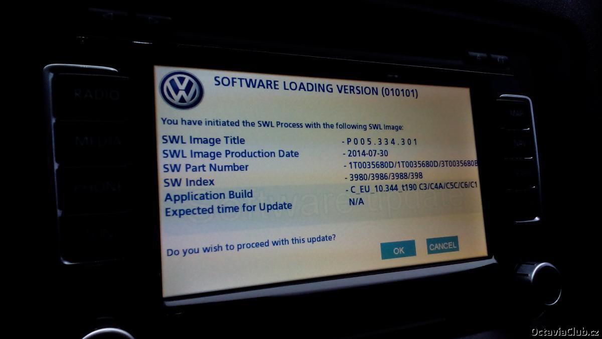

Tak sem si vygeneroval ISO pro VW a vypalil pres astroburn. Strcil do radia, restartoval a dostal se az k potvrzovaci obrazovce (viz foto). Potrvdil, vsechno OK, ale pak se system restartoval a ted mi z celeho radia jede jen AUX ! .///
Asi sem si nejak smazal SW, nemam tam ani mapove podklady, na HDD se nedostanu...
Muzete mi nekdo poradit co ted s tim?
