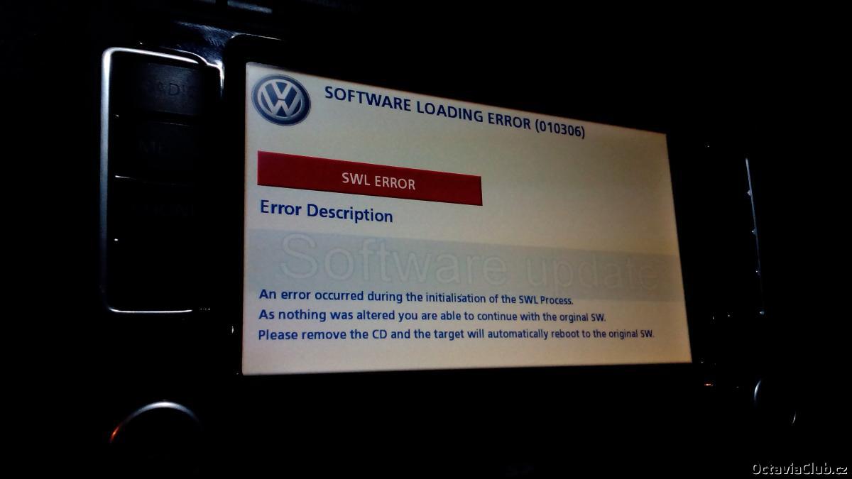

Obraz jsem vytvoril na strankach netdata a vypalil ho jako bootovaci CD. Instalace probihala rekl bych v pohode (SWL detected, pak tam skocila tabulka s nahravanim 'Netdata bootlogo updater', pak SW download-valid SWL image found, starting SWL) ale potom mi to vzdycky hodilo SWL error.
Tusite nekdo kde byla chyba? Diky moc
Prikladam foto obrazovky a zamyslene logo ;)
Tak jedine vytvorit bootlogo este raz pre RNS a skusit znovu ... Na ake CD si vypaloval? Pripadne akym programom ?
Ja som mal pred nedavnom problem ze pri nahravani map do columba s SW 3xxx mi ich nechcelo nahrat ani po resete ani nijak ... Ked uz sa to spametalo a dal som eject aby som videl kolko je nahrate tak vysunulo hned Dvd s mapami a nahravanie sa nedokoncilo :wallbash:
