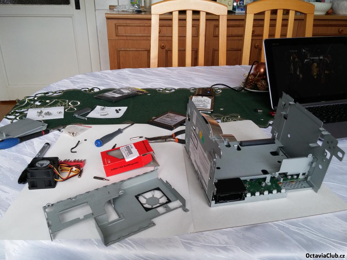

Jelikož mi RNS510 přijde poměrně pomalá (FW 5238 by JOSI - 3T0035680, H11) a také nepříjemně hlučná, rozhodl jsem se pro upgrade této jednotky, vyměnit ventilátor a HDD za SDD. Postupoval jsem více méně dle http://xda-developers.cz/automobily/rns-510-skoda-columbus-vymena-hdd-navod/.
Původní ventilátor je typu (jelikož jsem to sám hledal a nikde nenašel) : AFB0412HB brushless – např. http://www.aliexpress.com/item/New-Original-Delta-AFB0412HB-4015-12V-0-12A-Cooling-Fan/1387613331.html (Delta AFB0412HB 4015 12V 0.12A, 40x40x15, 7000RPM), již při testovacím napojení na 9V je pěkně hlučný, není divu – je to přeci jen kluzný ventilátor, navíc má poměrně vysoké otáčky.
Bohužel přímo tento jsem nesehnal, nasadil jsem tam místo toho AIREN FAN RedWings40 (40x40x20mm, 18,5dBA) 3pin 12V, který má pouze 4500RPM – tak si budu muset hlídat teplotu, uvidíme co to udělá a jak dobrý nápad to byl. Servisní menu mám odblokováno, tak to nebude problém.
Co se týče původního disku, tak se jedná o typ HITACHI HEJ425030F9AT00, 30GB, http://www.span.com/product/Hitachi-HGST-Endurastar-J4K50-30-85-C-HEJ425030F9AT00-0A60000-0A60145-Ultra-ATA-100-30GB-4260rpm~8412, který má rozsah provozních teplot -30° C - +85°C. Překvapily mne údaje SMART disku (http://www.hddstatus.com/hdrepshowreport.php?ReportCode=8662986&ReportVerification=0A339CFF) , kdy je stále po 5-ti letech denního provozu stále v perfektní kondici po 8408 zapnutí, 3362 hodinách provozu. Nicméně šel jsem do rizika a provedl výměnu za SSD - Transcend SSD330 64GB SSD IDE 2.5'', TS64GPSD330 - http://tw.transcend-info.com/products/images/modelpic/512/Product%20Sheet_PSD330_520_1228.pdf a to i přes nižší „oficiální“ teplotní rozsah a bez TRIMu, i když by si s tím měl částečně poradit kontroler disku sám, navíc neplánuji nikterak zběsilé nahrávání dat, ať už MAP či MP3.
Mimochodem, k těm teplotám, zajímavé video - https://www.youtube.com/watch?v=RJPBroZLAyQ (opravdu jen pro zajímavost).
Ve výsledku, operace se zdařila, navigace je mnohem tišší a rychleji reaguje na dotek + je vidět např. mnohem rychlejší vyhledávání bodů zájmů (neměřil jsem, pouze pocitově, ale řekl bych že rozdíl je ve vteřinách), navíc po opětovném nahrání 5238 se provedl repartition disku, kdy se zcela využila kapacita disku a dodatečných ~34GB navíc.
