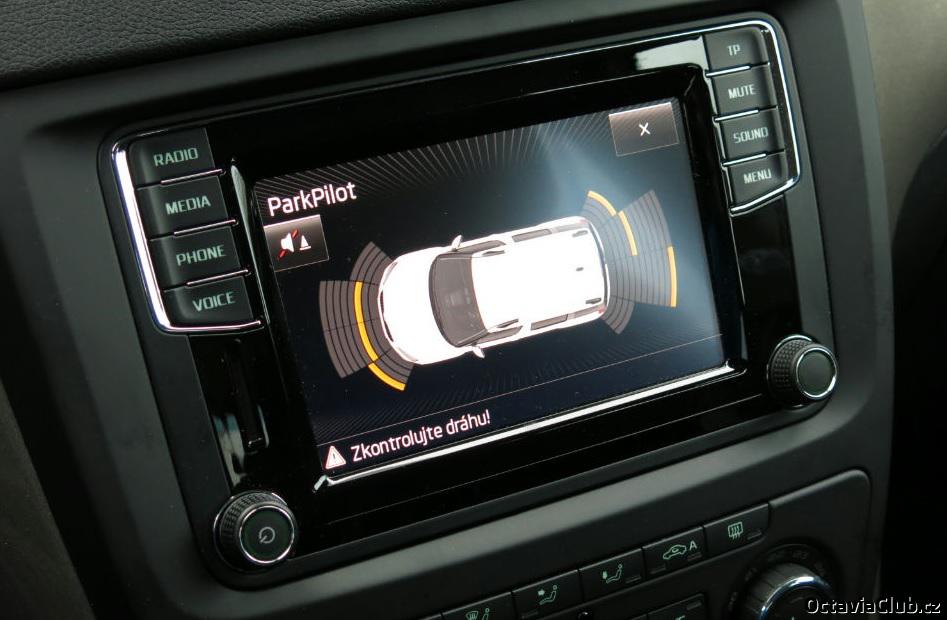

Oproti Columbusu neumí přehrávat filmy a neumí zobrazovat climatronik + jediný podporované auto: Yeti - jak OPS tak interiér(fader). Umí navíc: mirrorlink(jako řešení pro filmy). Bude nutné upravit software a odstranit z něj ochranu komponent(řeší to dále i všechny blokované funkce: mirrotlink a hlasové ovládání), jinak v autech jako je O2 nebo S2 fungovat nebude. Handsfree to má opravdu přímo v sobě a tuto funkci není nutné povolovat. Dosavadní verze softwaru nedokáže zobrazit položku Navigace na Maxi-Dotu. Měl by to řešit software co měl být vydám minulý týden...zatím v servisech není.
