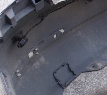

Romariooo: na autě to pujde asi hodně blbě. Musíš zmáčknout takový zobáčky, ale teď si neuvědomuju, že by si se k nim dostal zevnitř při namontovaném nárazníku. Při sundaném žádný problém. Vyndavá se směrem od boku doprostřed nárazníku.
