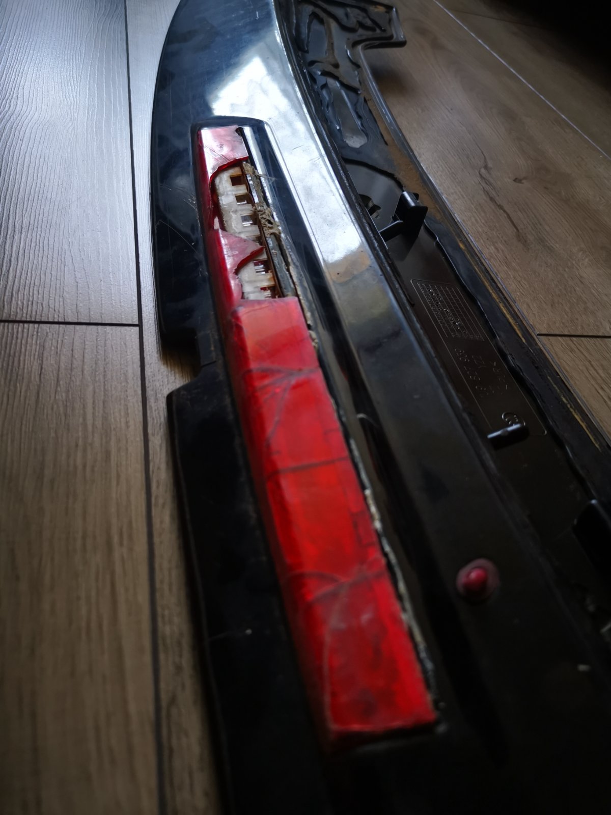

Odešlo mi třetí brzdové světlo na OI Combi, a protože ho mám v křídle, tak se jedná o tohle https://www.skoda-dily.cz/nahradni-dil/1u9945097cf9r-treti-brzdove-svetlo-rs-skoda-21353.html

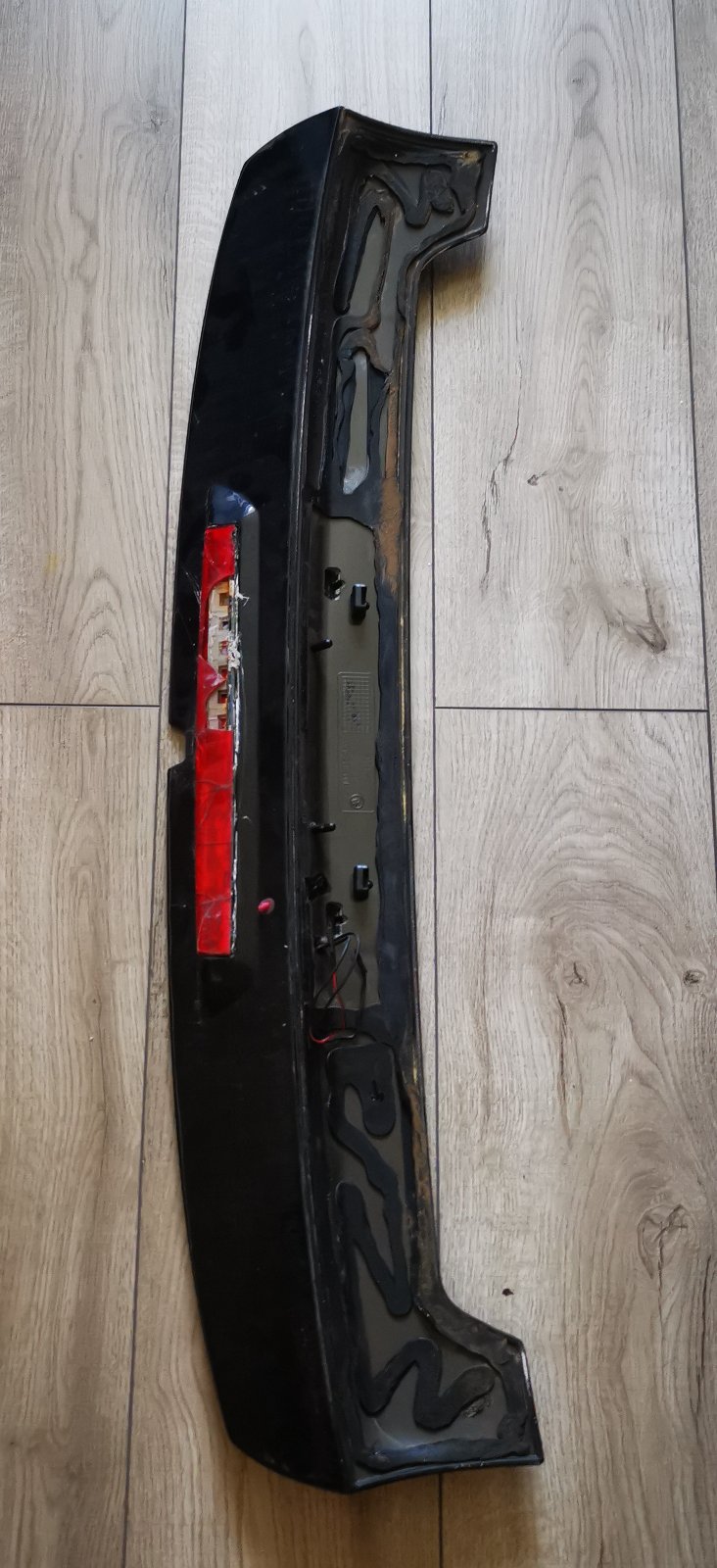

Docela mě překvapilo, že je tak drahé za kousek plastu s diodama. Chtěl jsem se vás zeptat, jestli nevíte o levnější alternativě. Nic jsem na netu nenašel ani žádnou čínu za pusu. Světlo už mám venku, demontáží je zničeno, protože tam bylo na fest nalepeno, takže jsem ho horko těžko dostával ven. Díky
Koupíš to i u nás, běžně v prodejně s elektrem,jen o něco dražší než na Ali.Buď hotové i s přívodem napájení,nebo si koupíš potřebmou délku a přívod si napájíš sám,nebo koupíš přímo konektor na led pásek.
Doporučuji červené LED,světlo je hezčí než s bílou LED.

Mám stejný problém, přestalo mi svítit 3. brzdové světlo v RS křídle na combi a chci se zeptat jestli jde jenom to červené překrytí vyloupnout tak ,aby spodní část světla zůstala přilepená na křídle ? abych se dostal k těm diodám, nebo je i ten červený kryt přilepený ke křídlu ?  a když koupím neorigo LED pásek, nebude to signalizovat na maxidotu poruchu na brzdovém osvětlení ?  nevím jaký proudový odběr má to origo světlo.
