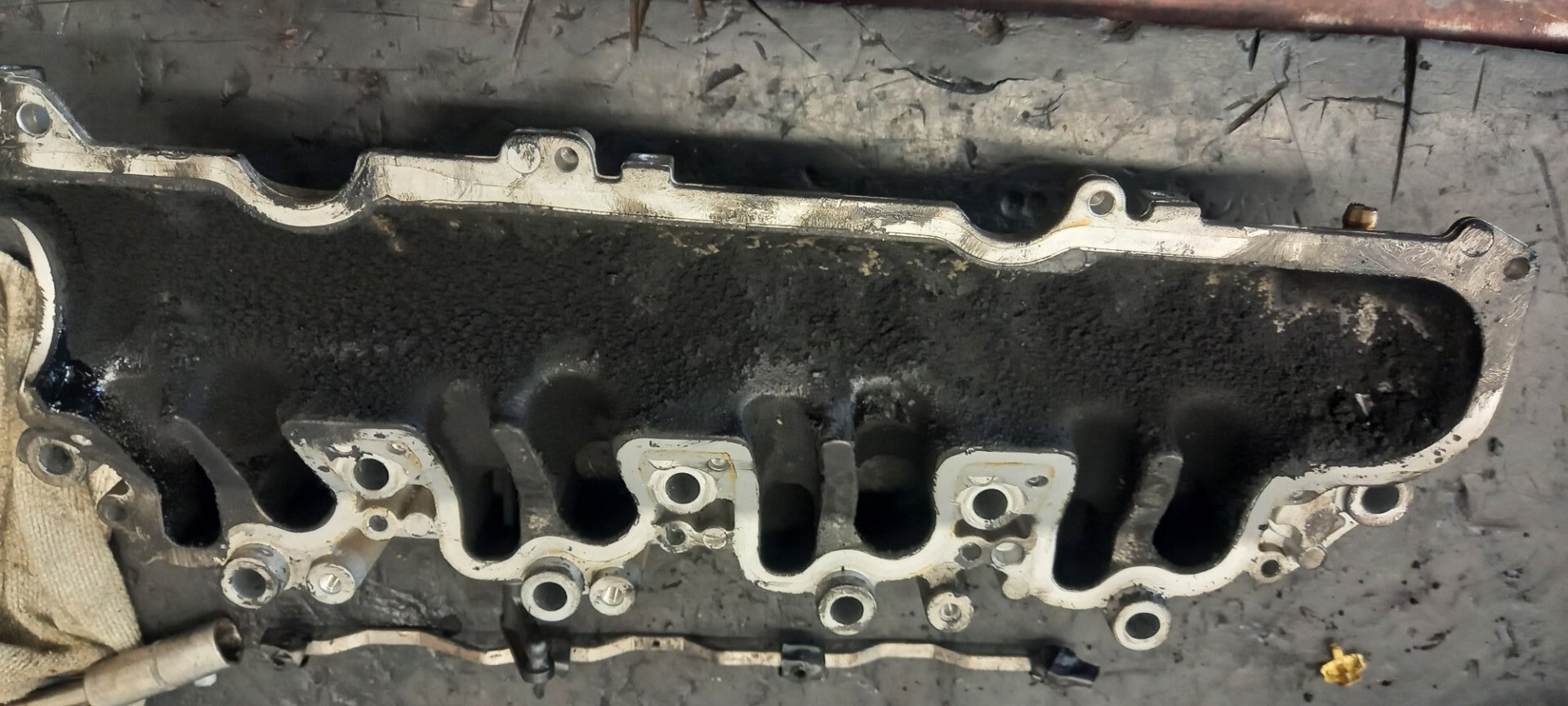

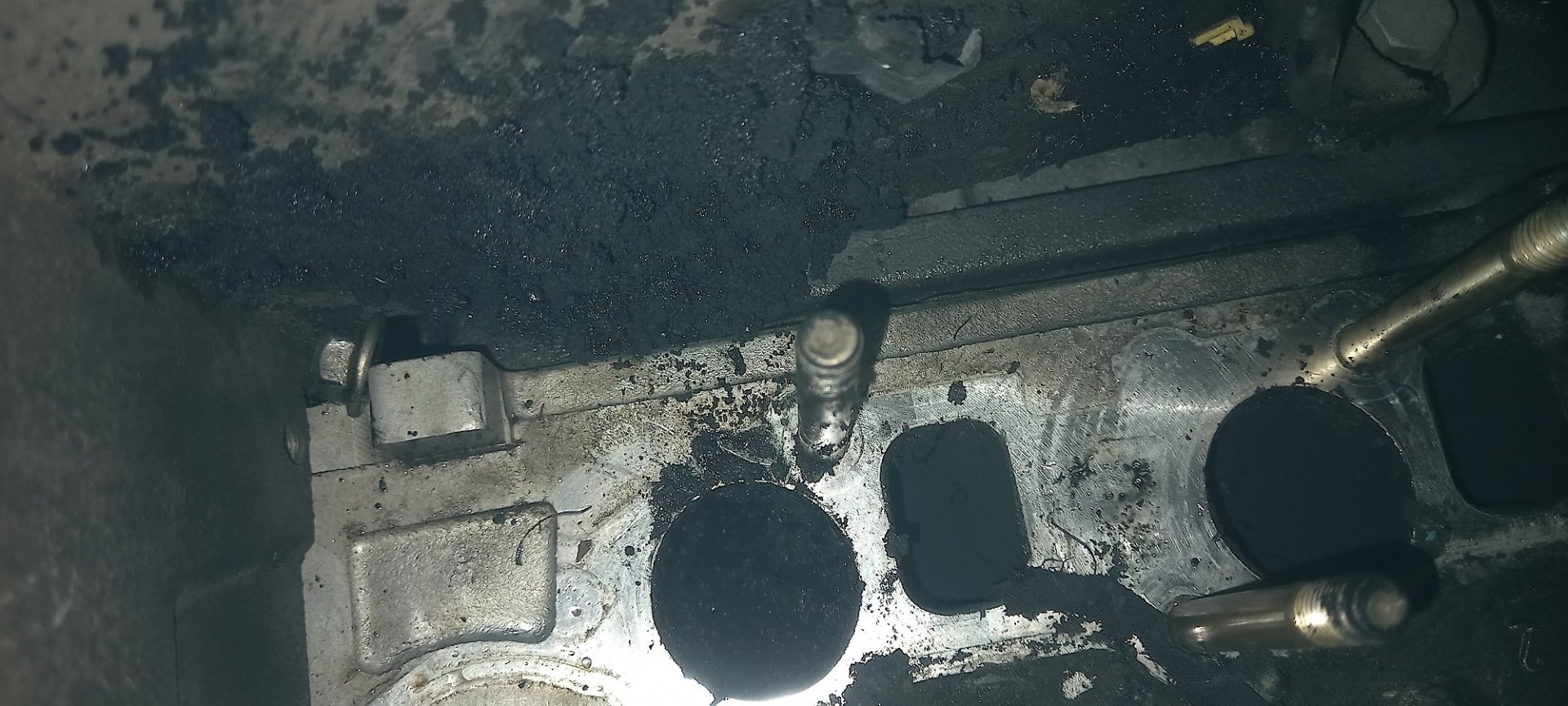

V 28. 2. 2021 at 20:28, cosby napsal:
Takže dnes rozborka naftové Zafiry.Pán 14 dní po dekarbonizaci vodíkem za 2999,-Kč.Auto netáhlo.Bodejť by jo,když sací kanály v hlavě totálně zakarbonované,v sacím potrubí hrubá vrstva karbonu,takže účinnost nulová.
