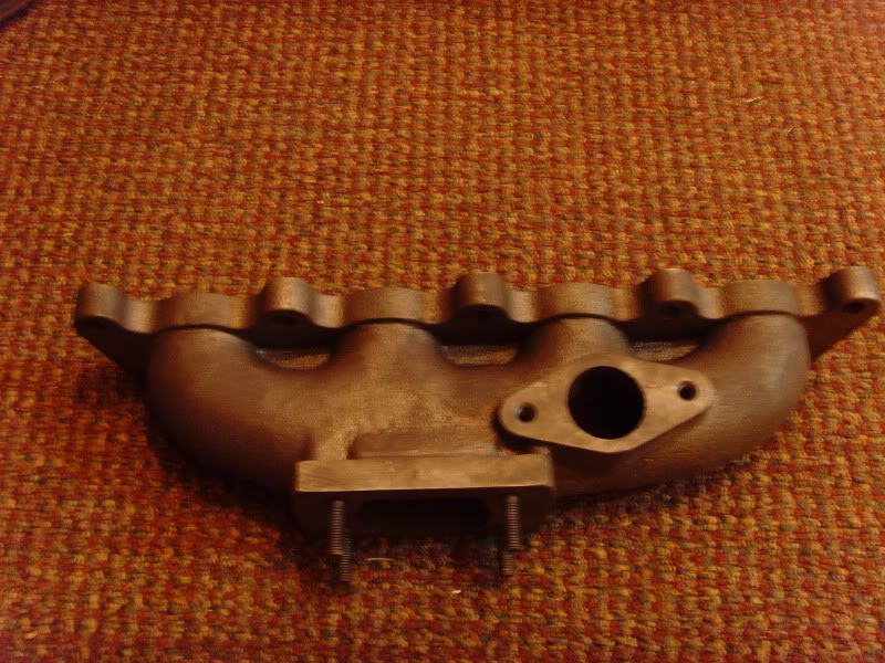

HHS_Bořek Odesláno Prosinec 25, 2009 Sdílet Odesláno Prosinec 25, 2009 U nás v SR jazdíme len po diaľniciach !No tak ta šestka by sa zišla aj mimo diaľnice, zníženiu spotreby by to len pomohlo. to Jakub-Škodik: No tak to asi v novej sezóne budeš častejšie na šprintoch a na okruhu :D, teraz asi už Mustafa s fabkou nebude stíhať tebe s octou ! Jednej veci nerozumiem . na SH bolo povedané že na to aby si zlepšil spodok potrebuješ menšie turbo. Prečo menšie? (ešte som auto z turbom nemal takže v týchto veciach akosi zaostávam :D ) Čím větší turbo, tím potřebuješ víc výfukovejch plynů, na jeho roztočení. V nízkejch otáčkách motor vyprodukuje málo plynů, který nedokážou to velký turbo pořádně roztočit a dostatek na roztočení vyprodukuje motor až ve vyšších otáčkách. Menší turbo potřebuje míň výfukovejch plynů na roztočení, a tak mu stačí i to, co motor vyprodukuje v nižžších otáčách. Proto ten rozdíl ve spodku mezi menšim a velkym turbem. 0 Citovat Odkaz ke komentáři
TDIfun Odesláno Prosinec 25, 2009 Sdílet Odesláno Prosinec 25, 2009 Proto se v nizkych otackach laboruje se smesi aby ti turbo fungovalo, je to otazka entropie a pokud uz tak prejit na pulsni preplnovani z rovotlakeho. Ale i tak OK. 0 Citovat Odkaz ke komentáři
HHS_Bořek Odesláno Prosinec 25, 2009 Sdílet Odesláno Prosinec 25, 2009 Tak pulzní svody jsou docela problém na zástavbu a musely by bejt dělaný na zakázku, protože je snad nikdo neprodává a turba pro nějakej výkon s twin scroll výfuk. částí se taky dělaj až od větších velikostí ala GT30r. Co se týče "závodních" svodů se stejnou délkou jednotlivejch větví, tak ty zas maj výhodu až pro motory co točej běžně nad 6+tis. Ty se sehnat kupodivu daj v x provedeních. Normální litinový svody s T25/T3 přírubou sou ok, pro normální použití zas, ale nemaj ten top end a co se týče spodku, tam to je podobný jak u závodních svodů se stejně dlouhejma větvema. Aby to jelo odspodu s velkym turbem, tak by to chtělo ALS, ale to je pro závody a turbo se svodama by mohlo jít po pár jízdách do kytek :-D 0 Citovat Odkaz ke komentáři
