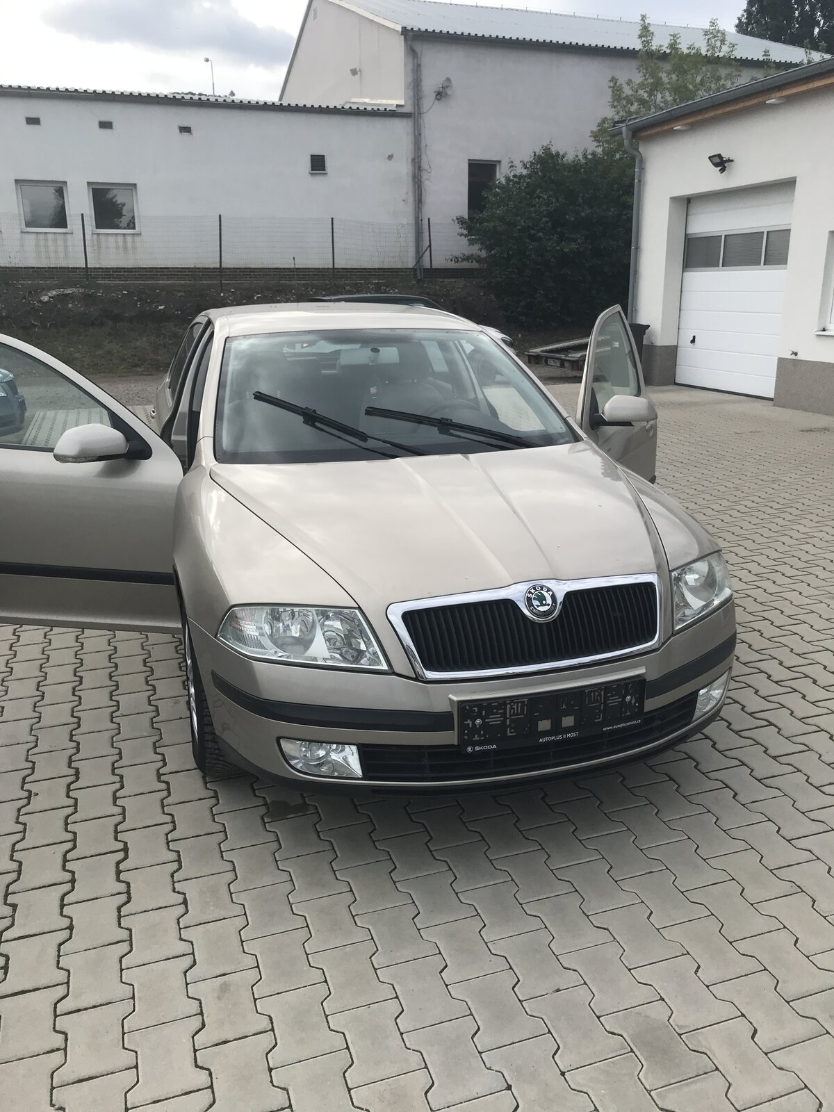

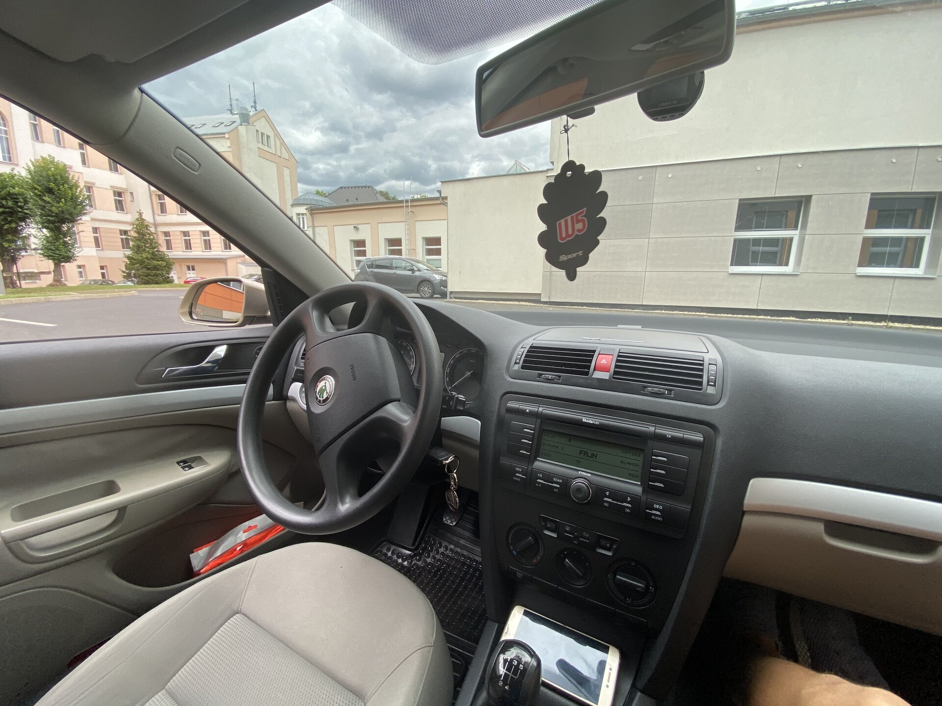

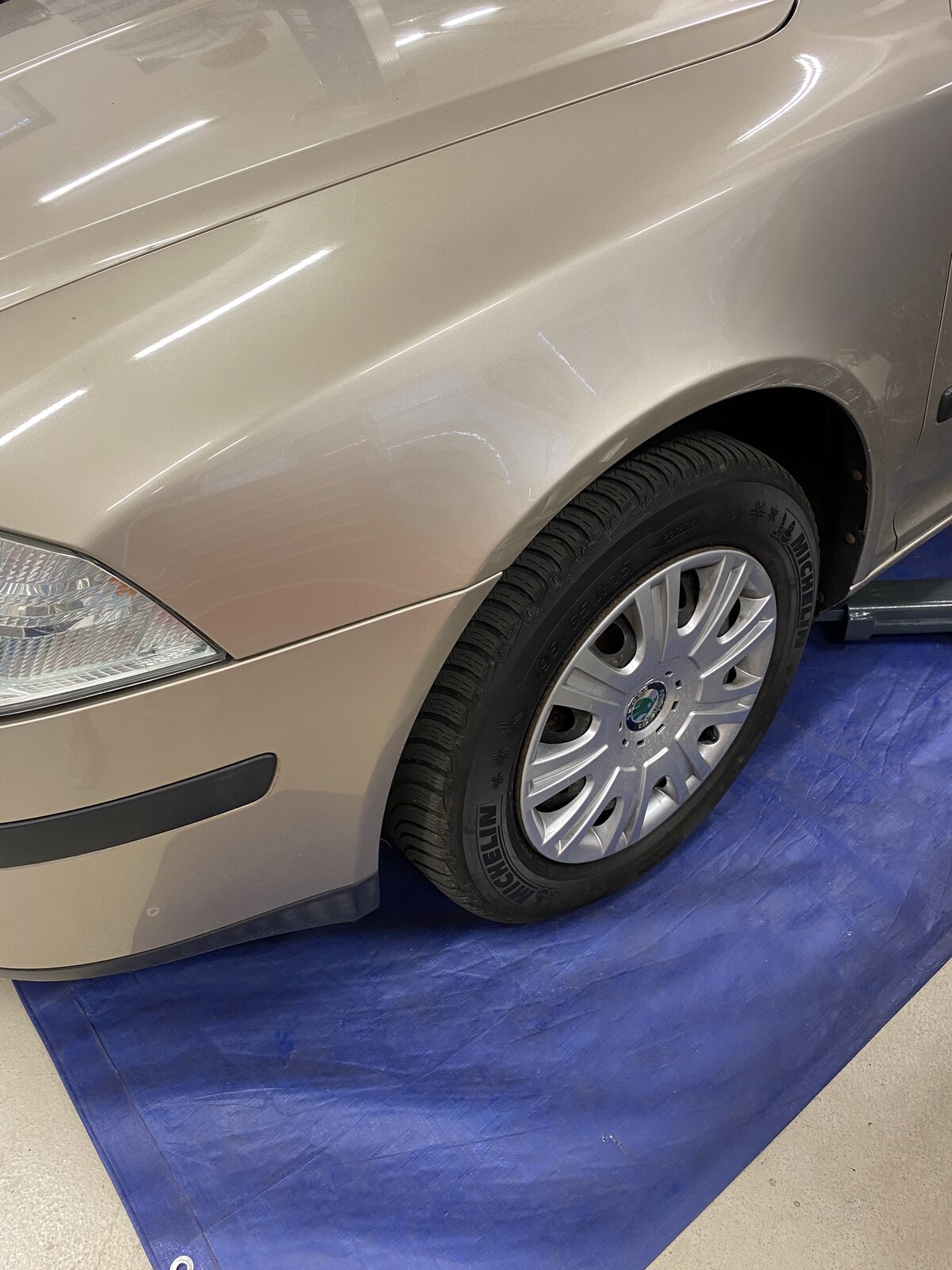

Vysy Odesláno Září 15, 2020 Sdílet Odesláno Září 15, 2020 (upraveno) Zdravím, tak i já se přidávám a budu vám zde nahrávat změny na mé krásce 🙂 Jedná se o mé úplně první auto, tak doufám, že nezklame 😁 Fotka červen 2021 Základní informace: Škoda Octavia 2 Liftback 2004 (MR05) 1.6MPI (75kW, 102PS, BGU) Při koupi najeto něco kolem 181 000km (dovoz z D) béžová Sahara metalíza (9201) Plánované úpravy: Tlumení kapoty ✅ RS pedály ✅ Výměna polodotu za maxidot ✅ Výměna Stream radia za něco novějšího (podmínka: aux) ✅ Schránka na brýle ✅ Koncovka výfuku ✅ Ledky v interiéru ✅ Denní svícení 🔴 RS volant ✅ Vyměnit hlavu řadící páky ✅ 17" Zenith ✅ Lišty v laku 🔴 Bezrámečková SPZ ✅ Čočky místo parabolek ✅ Dodělat tempomat ✅ Montáž LPG ✅ Zatmavená okna ✅ LEDky do H7 ✅ při koupi interiér První úpravy: proběhla výměna předního i zadního znaku po přezutí 😋 Příspěvek budu průběžně aktualizovat a doplňovat o nové fotky. Upraveno Září 26, 2021 uživatelem Vysy 2 Citovat Odkaz ke komentáři

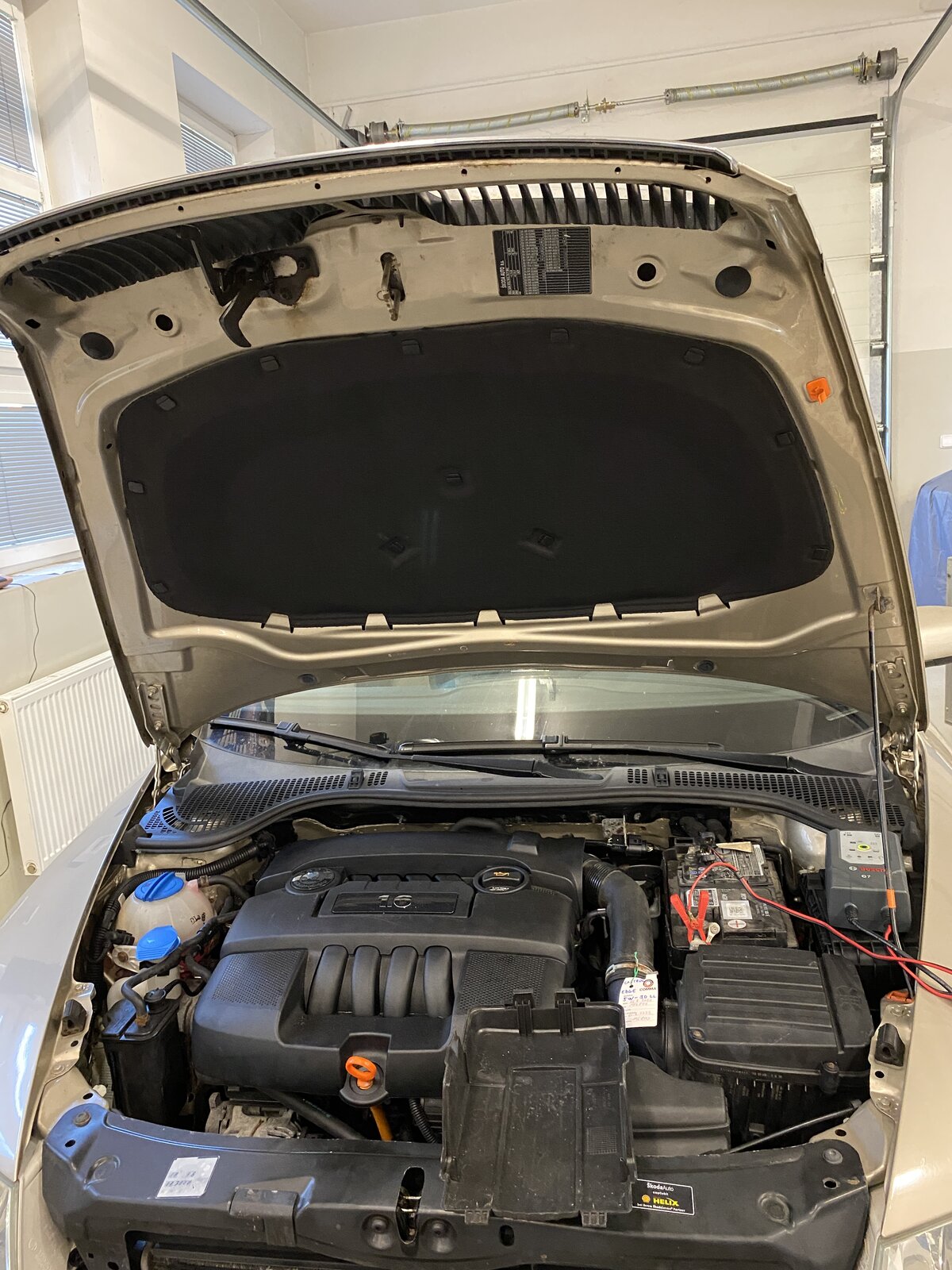

Vysy Odesláno Září 17, 2020 Autor Sdílet Odesláno Září 17, 2020 Nacvaknuto protihlukové tlumení kapoty (i když z toho, co jsem se dočetl, je to spíš k ničemu 😄, ale vzhledově určitě lepší, než bez toho) (kupováno: https://www.skoda-dily.cz/nahradni-dil/1z0863831a-protihlukove-tlumeni-predni-kapoty-skoda-6432.html) V neděli mě čeká výměna polodotu za maxidot. 1 Citovat Odkaz ke komentáři

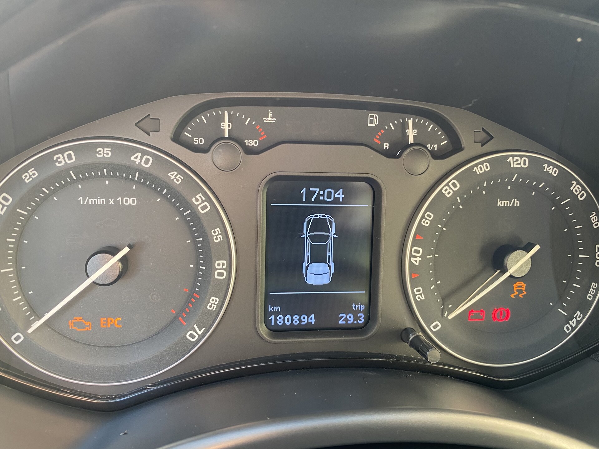

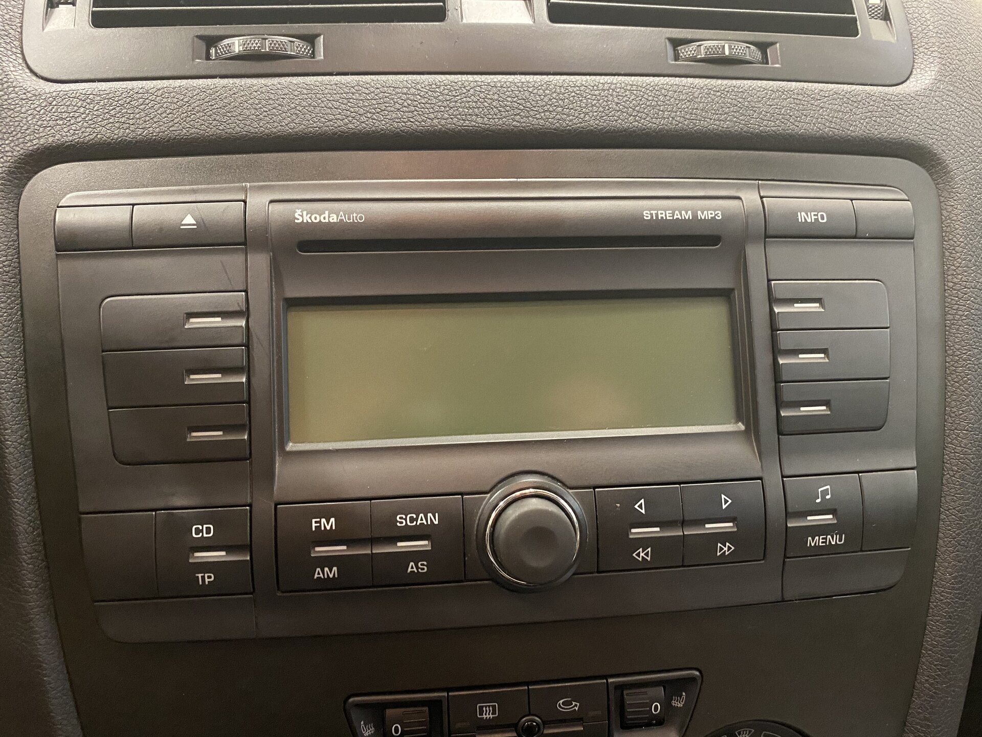

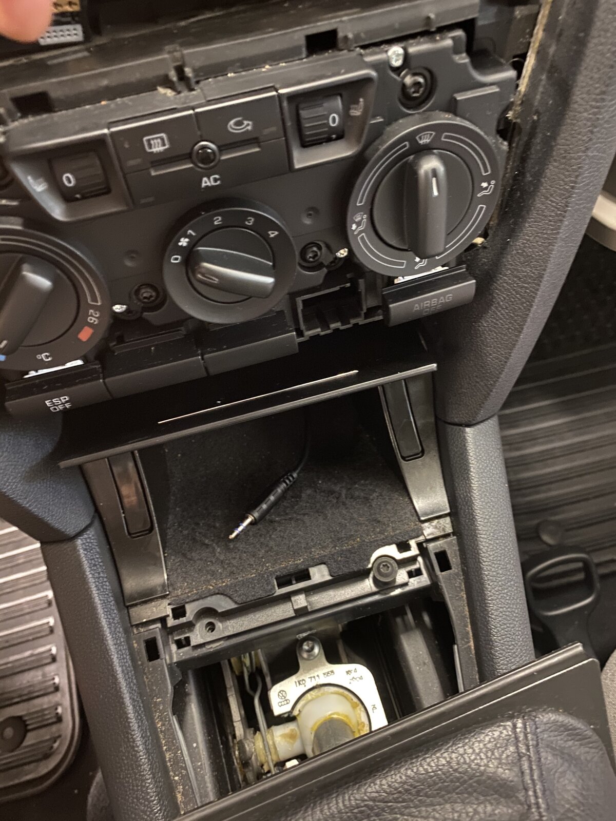

Vysy Odesláno Září 30, 2020 Autor Sdílet Odesláno Září 30, 2020 30.9. Jsem si vyměnil původní rádio Stream za Stream MP3. Nejspíš to bude jen dočasné, než si koupím nějaké Android. Šlo mi o to, vyvést si AUX kabel, kvůli mobilu a zároveň jsem chtěl zachovat funkčnost parkovacích senzorů 1 Citovat Odkaz ke komentáři

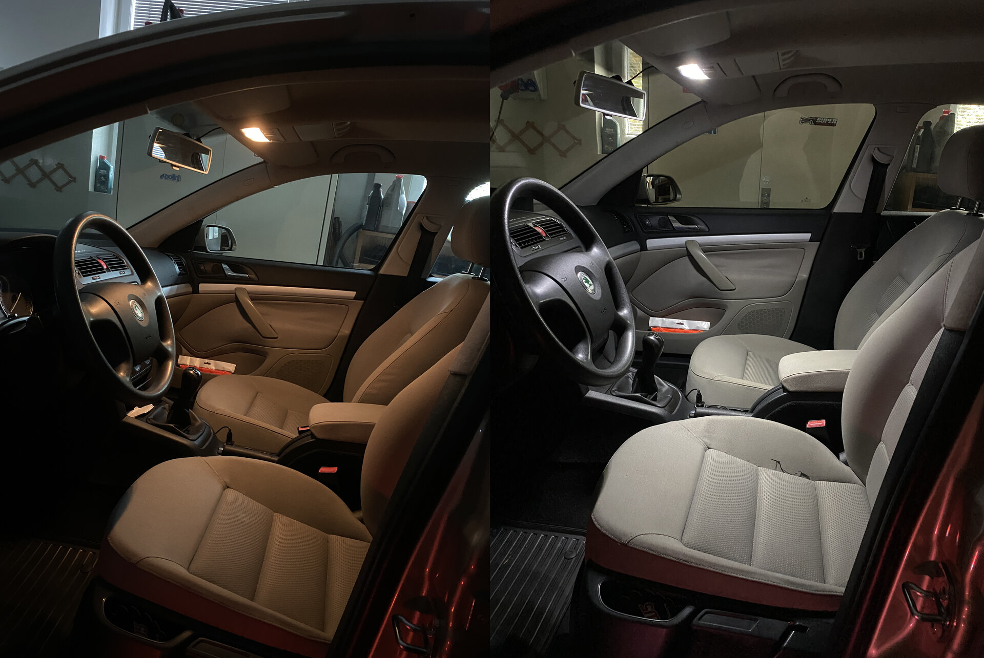

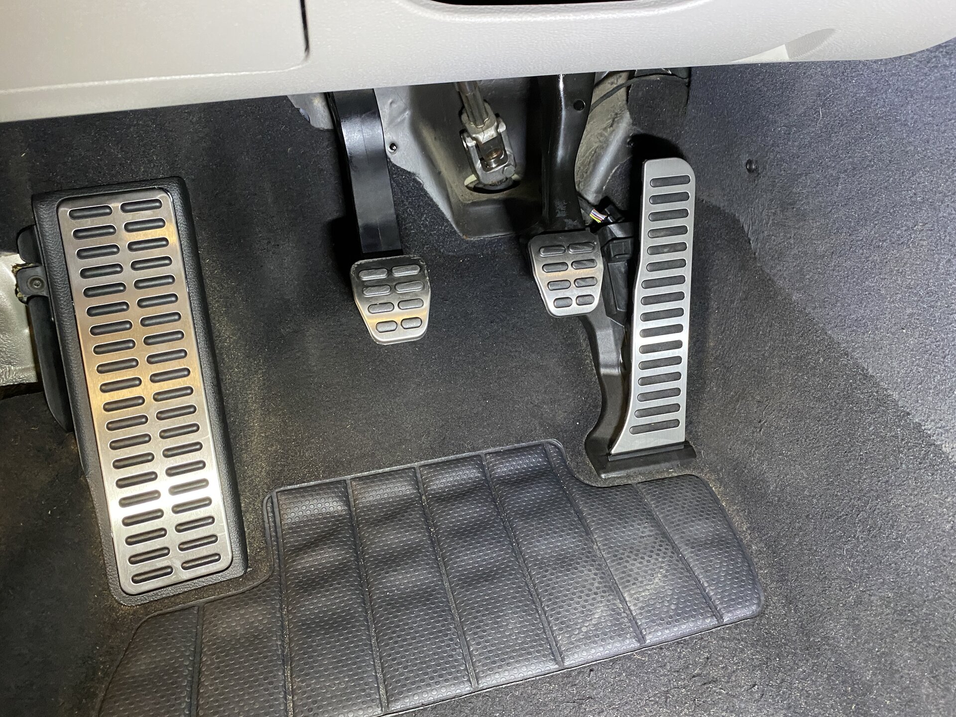

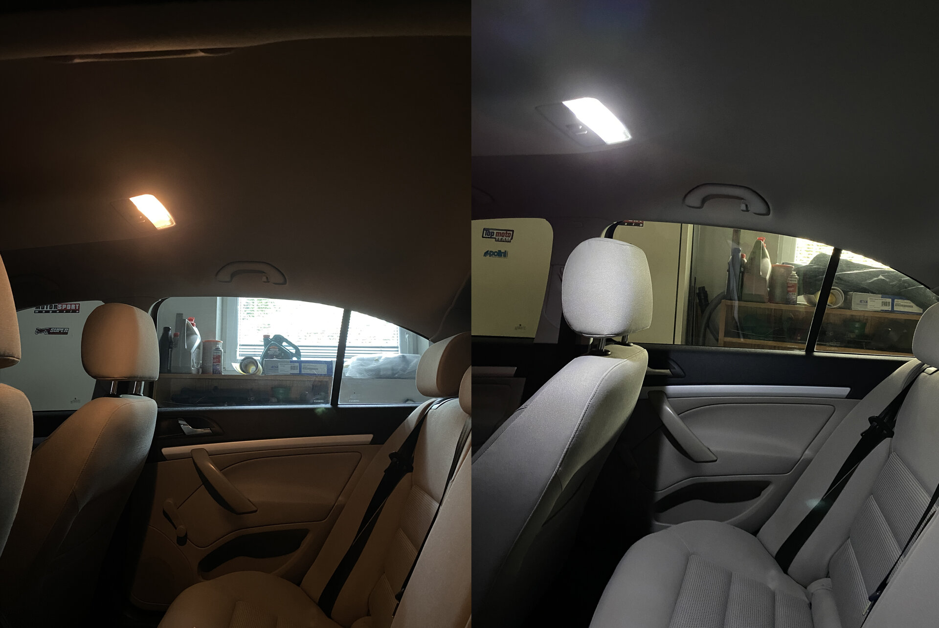

Vysy Odesláno Říjen 23, 2020 Autor Sdílet Odesláno Říjen 23, 2020 23.10. - namontovány RS pedály (výměna plynu byl docela porod) - obnovení černé na lištách - namontována originální koncovka výfuku - vyměněny všechny světla v interiéru za LEDKY (stopy, dveře, kastlík, kufr) - namontován držák na brýle 0 Citovat Odkaz ke komentáři

Vysy Odesláno Listopad 1, 2020 Autor Sdílet Odesláno Listopad 1, 2020 Buď koupíš prvovýrobu, která má ty příchytky v ceně: https://www.skoda-dily.cz/nahradni-dil/1z0863831a-protihlukove-tlumeni-predni-kapoty-skoda-6432.html Nebo pak o trochu levnější varianta koupit z Číny, ale to je bez příchytek, takže ty koupit samostatně: https://www.skoda-dily.cz/nahradni-dil/1z0863831a-protihlukove-tlumeni-predni-kapoty-cn-29766.html - Bez příchytek https://www.skoda-dily.cz/nahradni-dil/1h5863849a-svorka-hlukove-izolace-skoda-32275.html - Příchytky (12ks je třeba) Já koupil rovnou prvovýrobu, popravdě jsem si té Číny nevšiml, ale není tam až tak velký cenový rozdíl, jako u jiného zboží, takže mi to nevadilo. Instalace samotná byla úplně v pohodě, jen si musíš dát bacha při nacvakávání těch příchytek, jedna z těch ploch (jedna je větší, druhá menší) jde pod tu druhou, když to uděláš naopak, tak to budeš těžko vyndavat (mluvím z vlastní zkušenosti 😄). Když tak přihodím za pár hodin fotku té příchytky a určitě to pochopíš. 1 Citovat Odkaz ke komentáři

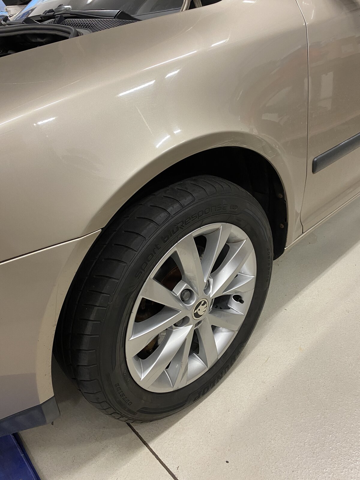

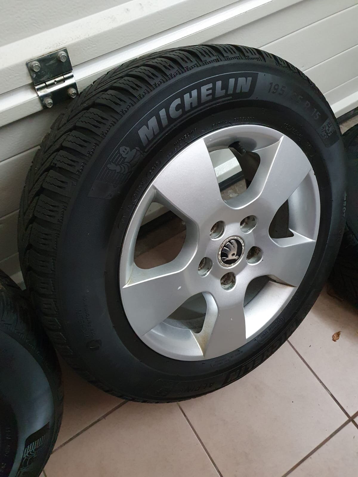

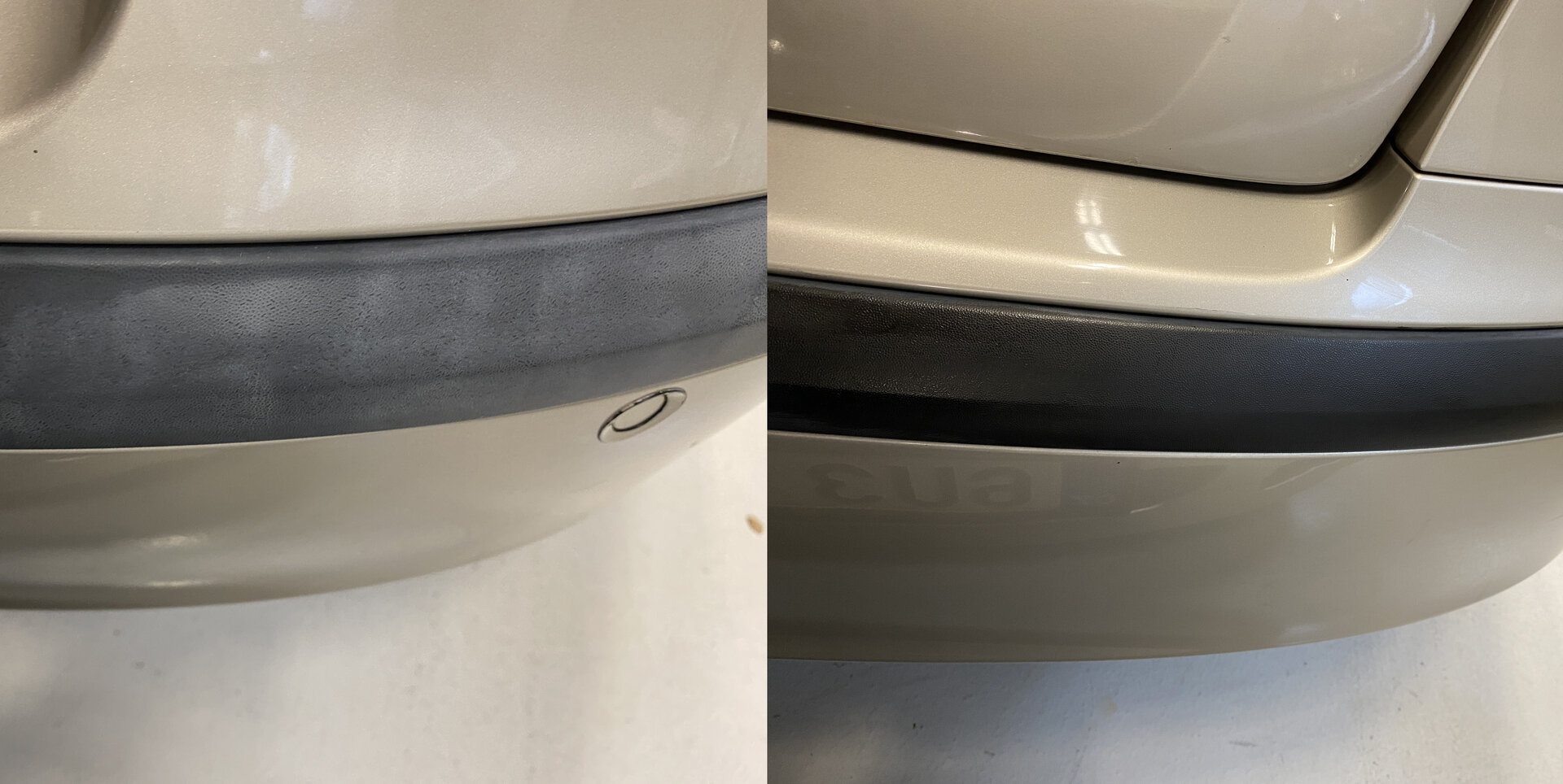

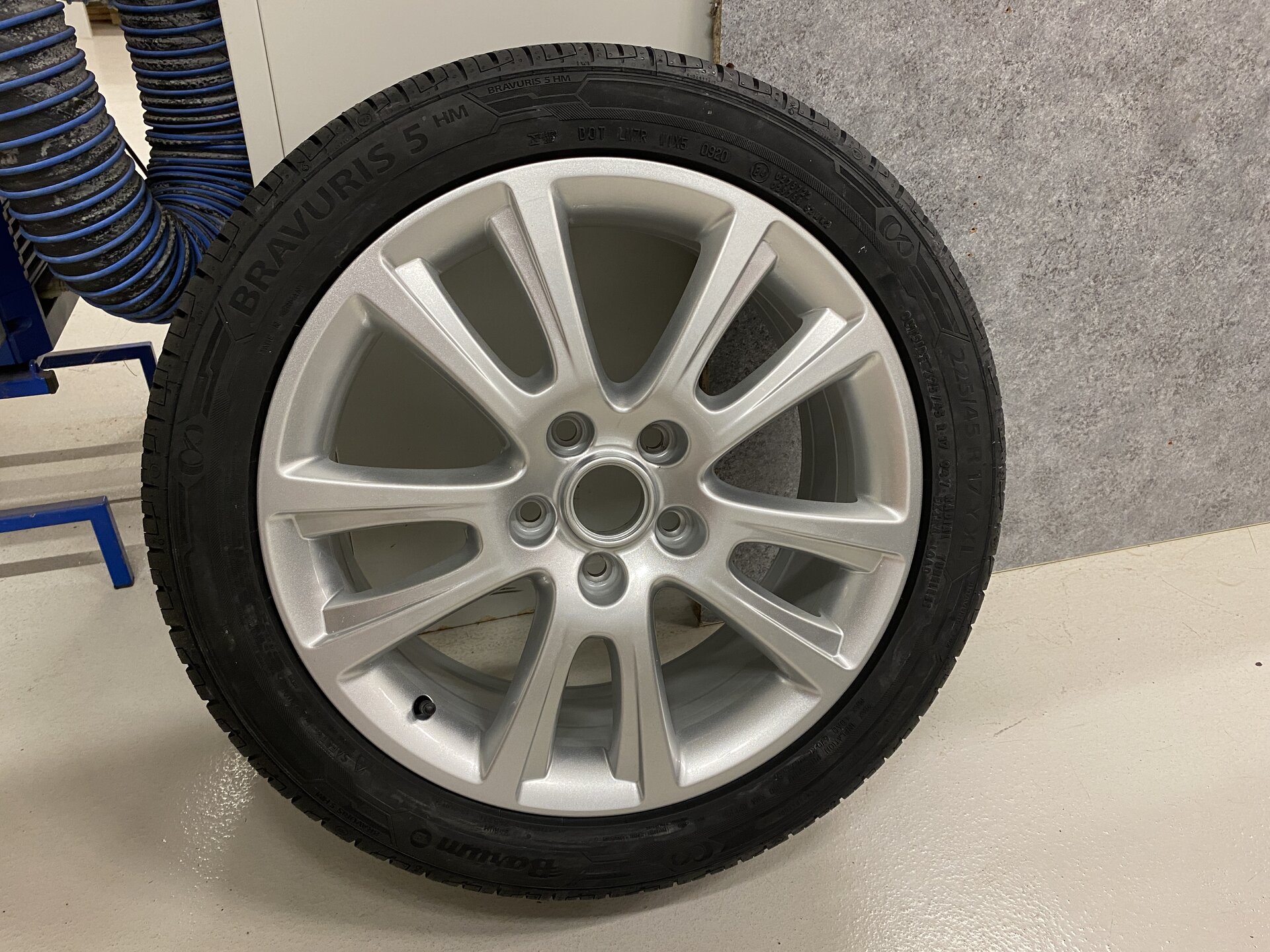

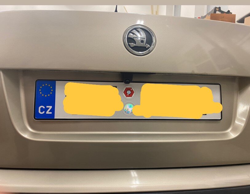

Vysy Odesláno Leden 2, 2021 Autor Sdílet Odesláno Leden 2, 2021 (upraveno) Po delší odmlce se znovu hlásím s pár změnami: 13.11. Udělal jsem si dopředu radost a koupil nové 17" Zenith 18.11. Přišel z Německa ISUDAR (zakoupen při slevách 11.11.). 4GB zaručují dostatečnou rychlost a vše funguje bez problémů 20.11. Přišly lišty z RS na lakování (v plánu někdy na jaře). Nové se už bohužel nedají sehnat, takže jedině bazar 12.12. Narazil jsem na inzerát se sedačkami s průtahem. Jelikož sehnat něco takového v barvě mých sedaček je velký problém, rozhodnutí bylo jednoduché. Byly hrozně špinavé a proto se nechávaly vytepovat. 13.12. K ISUDARu jsem také zakoupil couvací kameru. Zapojení na jedno odpoledne a padlo plno nadávek, ale výsledek je super. 14.12. Naskytla se skvělá nabídka na zimní kola s jen měsíc jetými pneumatiky (oproti mým sjetým plecháčům nebylo co řešit). Upraveno Duben 26, 2022 uživatelem Vysy 1 Citovat Odkaz ke komentáři

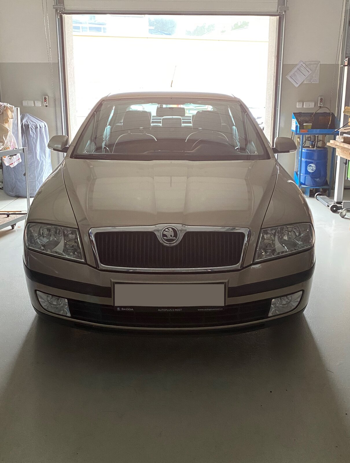

Vysy Odesláno Únor 1, 2021 Autor Sdílet Odesláno Únor 1, 2021 5.1. Výměna parabol za čočky (origo Škoda) 14.1. Výměna řadící páky za FL verzi + USB k rádiu vedle tlačítek 1 Citovat Odkaz ke komentáři

Robic Odesláno Duben 2, 2021 Sdílet Odesláno Duben 2, 2021 Ahoj! Supr úpravy! Plánuju taky pár modifikací na mé Ovečce 👍 Ta kola jsou povolená v techničáku? Já nakonec zvolil nějaké origo 15tky, ale klidně bych se pak poohlídnul po něčem lepším 😉 Ty Zenithy vypadaj fakt povedeně. Jak se na nich jezdí? A co ty lišty? Dá se to ještě někde splašit? Případně budeš si je lakovat sám nebo mě to někdo udělá? Neorientuju se vůbec v cenách 😁 Ještě určitě doporučím úpravu mlhovek ve stylu Monte Carlo, ale o tom už beztak víš... 👋 0 Citovat Odkaz ke komentáři
Vysy Odesláno Duben 2, 2021 Autor Sdílet Odesláno Duben 2, 2021 @Robic Ahoj! Díky, určitě se pak taky pochlub, co vymyslíš😁 Kola v techničáku povolený mám. Když jsem si na internetu pročítal po fórech, tak někde bylo, že někdo má 17" zapsaný a někdo prostě ne 😄 nevím z jakýho důvodu, ale mrkni hlavně do techničáku. Auto je z Německa, nevím, jestli to hraje roli. Hele u těch lišt máš 2 možnosti: buď si vyhlídneš nějaký inzeráty s RS na díly (je jich hodně, převážně GB dovoz) a zkusíš psát o lišty (ale většinou nechtějí prodat, jen jako celek s dveřma). A nebo pak druhá možnost, o který jsem já teda nevěděl, je koupit lišty na facelift. Podle mě by to mělo mít stejnej výsledek, záleží za jakou cenu seženeš. Ty lišty z inzerátu se dají sehnat kolem ty tisícovky. Jinak lakování si doma dělat nebudu, přece jenom to není felda a chci ať to nějak vypadá 😄 ale připrav se, že to není úplně levná záležitost (postranní lišty + přední/zadní + podnárazníky). Chce to obepsat všechny lakovny v okolí a uvidíš, co ti odpoví. Nad těma mlhovkama přemýšlím, ale říkam si, co na to STK🤔 0 Citovat Odkaz ke komentáři

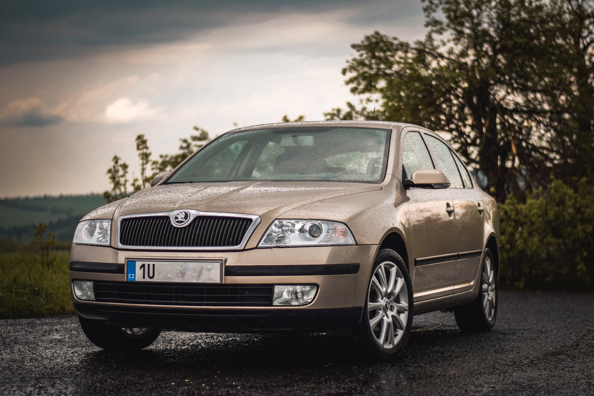

Vysy Odesláno Červen 6, 2021 Autor Sdílet Odesláno Červen 6, 2021 Včera i přes špatný počasí jsem nafotil aktuální stav auta 😄 Špinavýho zadku (a celkově celýho auta) si nevšímat, bohužel jsem potkal bouřku cestou. + stav tachometru 0 Citovat Odkaz ke komentáři

maro Odesláno Duben 26, 2022 Sdílet Odesláno Duben 26, 2022 Ahoj, zajímalo by mě, jak jsi instaloval parkovací kameru do pátých dveří. Stejnou věc mám plánovanou na léto. Ke kameře mi číňan přibalil i vykružováček. Mám teda kombi, ale hádá že to bude podobné. Vrtnul jsi mezi světlo a tlačítko? Zapravil jsi nějakou speciální antikorozní barvou? 0 Citovat Odkaz ke komentáři
Vysy Odesláno Duben 26, 2022 Autor Sdílet Odesláno Duben 26, 2022 Ahoj, kamera, kterou mám je přímo v madle. Výměna kus za kus toho madla. Jinak bych to ani nechtěl. Vrtat do auta mi přijde zbytečné a nevzhledné. Takhle to vypadá jako origo a kdykoliv to můžu jen vycvaknout a vrátit zpátky pouze madlo s tlačítkem. Případně mi napiš do SZ, klidně ti tu kameru pošlu. Jinak ji mám přes rok a nákup to byl parádní, nelituju. Nejsou s tím žádné problémy. Po dlouhé době pár novinek za poslední měsíce: 🔌 12V zásuvka do kufru ✅ dal jsem přihrádku z Yeti. Za mě praktičtější a navíc se do ní vejde víc věcí. 🚗 200.000 km na hrbu 0 Citovat Odkaz ke komentáři
