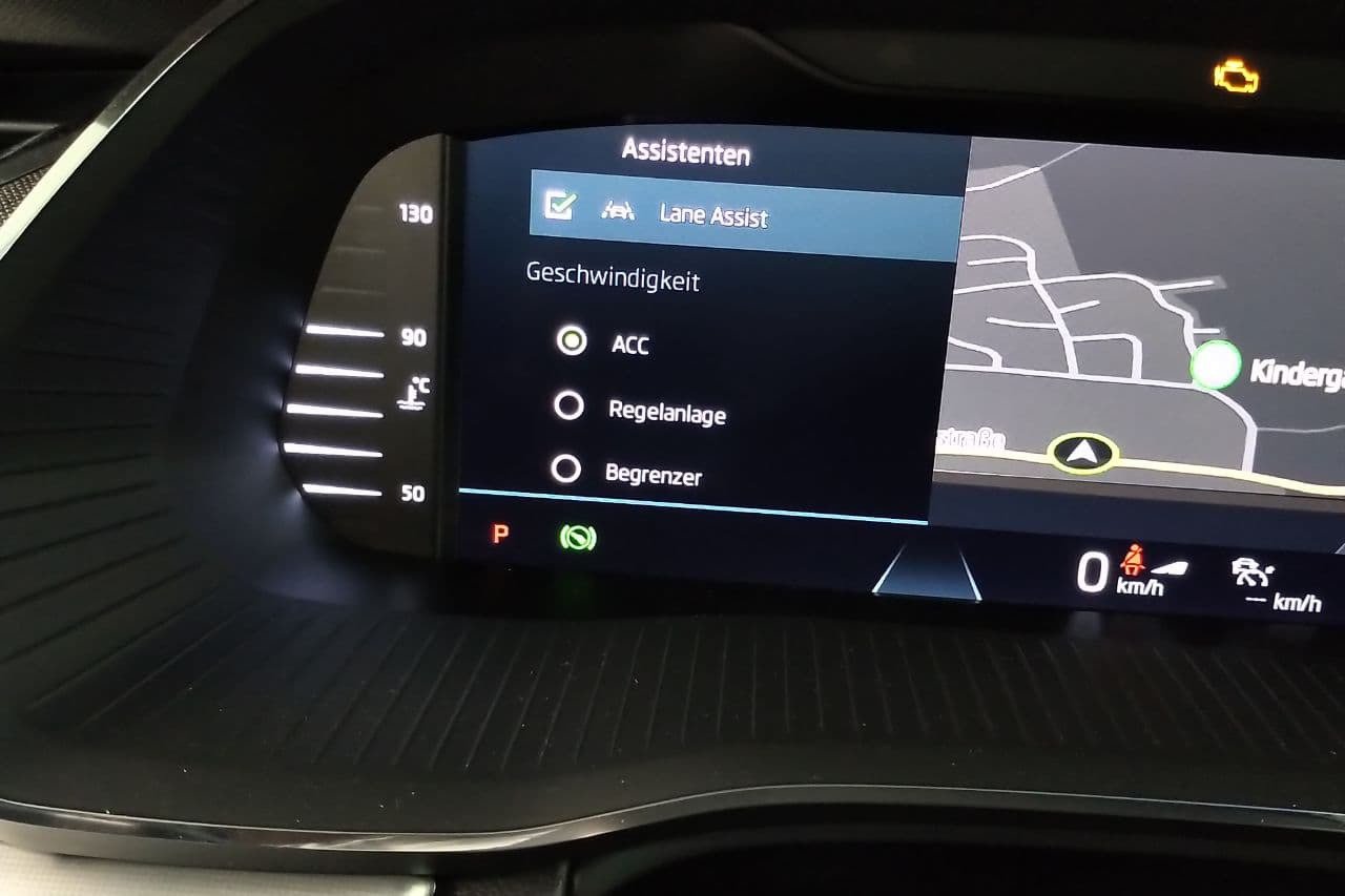

Ehm... za mě je u asistenta jízdy v pruhu nejhorší, že to na dálnici nejde používat... furt to mele a pípá, že mám držet volant. Člověk nemůže za to, že jede po rovné dálnici... oproti okreskám je právě tam riziko mikrospánku, ale aby mě to upozorňovalo na rovince co 10 sekund, že mám držet volant a já musel kroutit dolevadoprava aby to auto ztichlo je za mě opruz.
