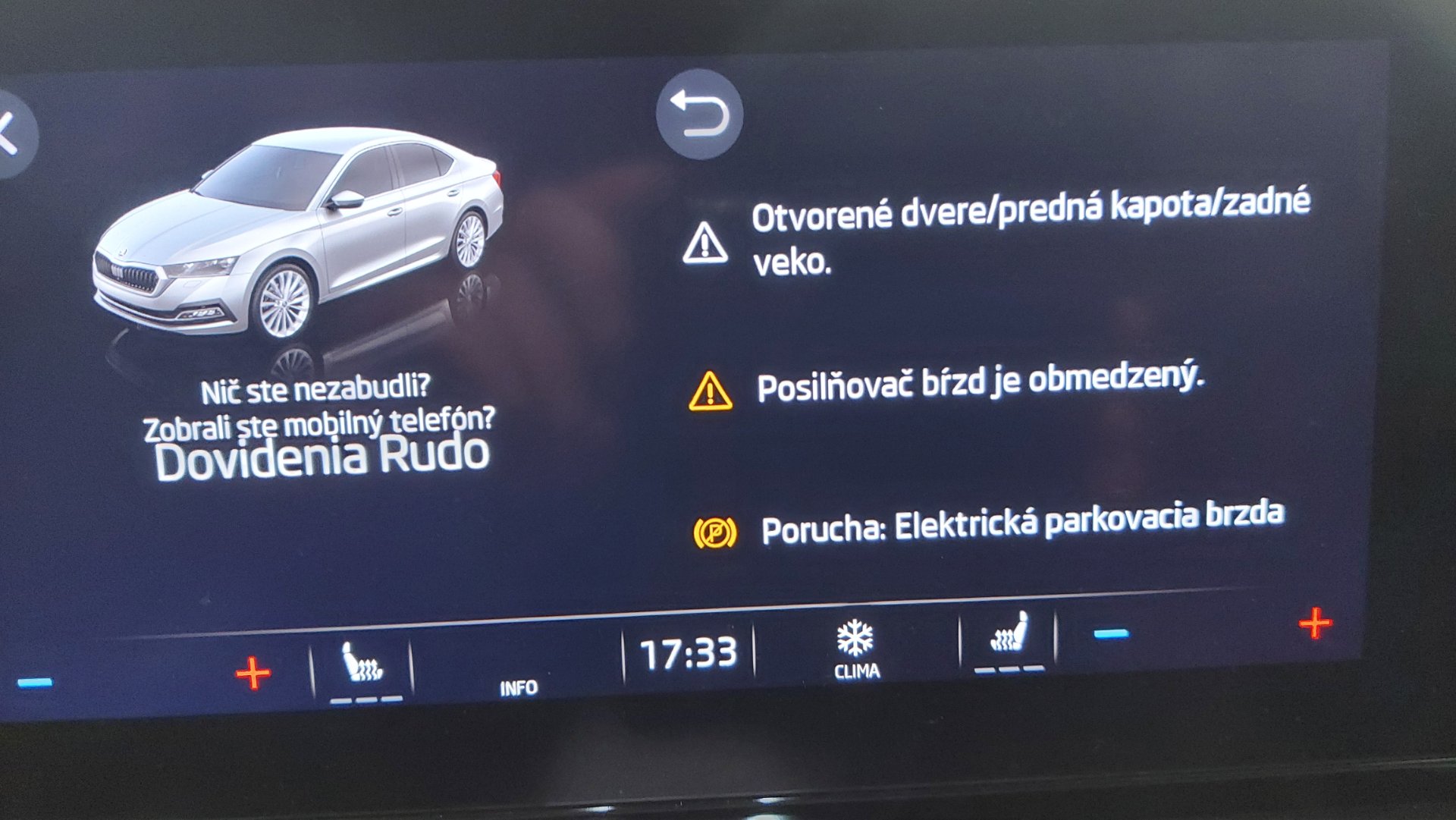

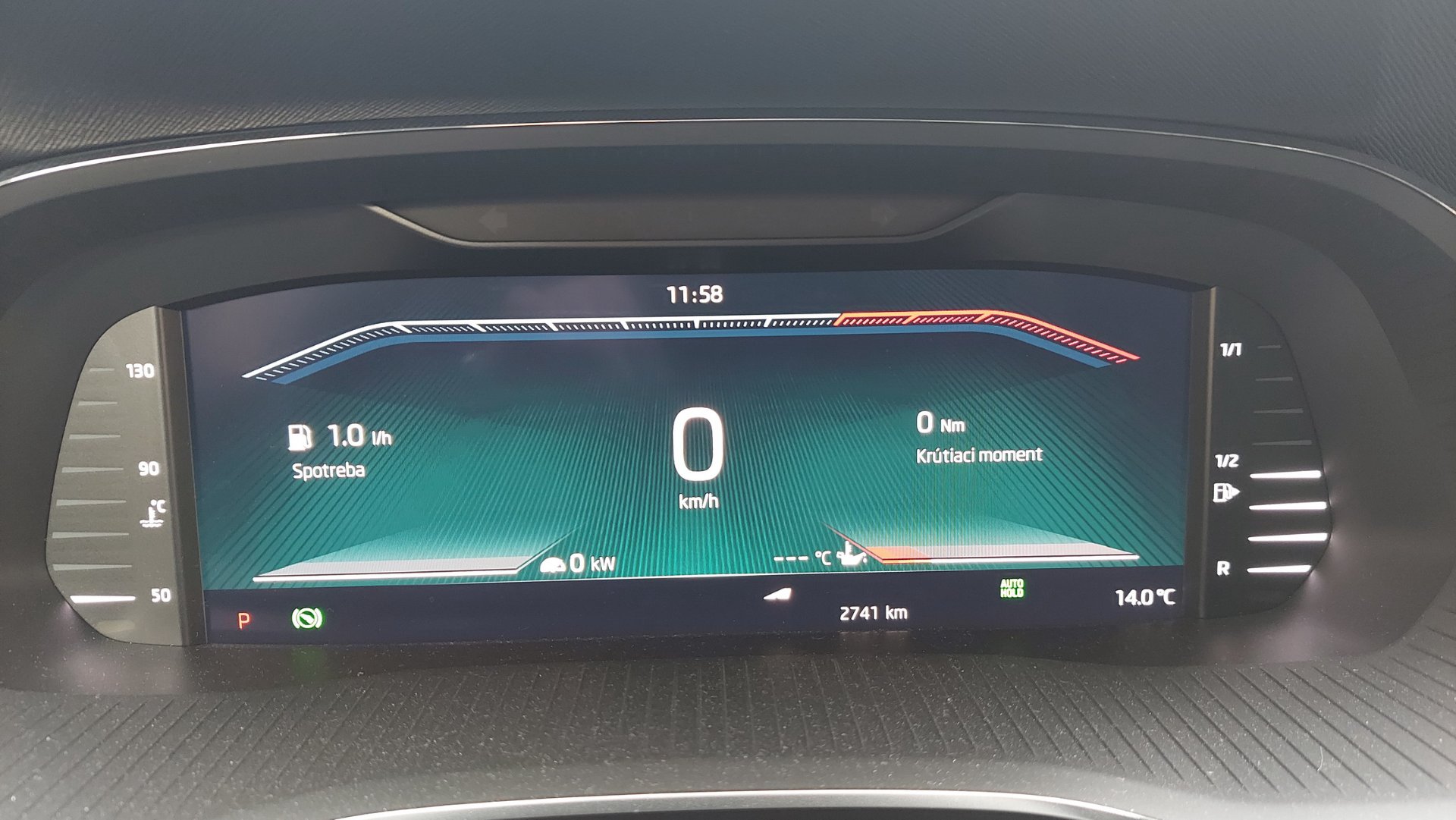

Ahojte, mam Octavku r.v. 11/2021. Mal som zaujem o chiptuning, tak som zasiel do nemenovanej firmy, kde zistili ze mam este bloknuty SW teda nic sa nekodovalo. Jedine co veduci robil, bolo odpojenie riadiacej jednotky (opisoval si asi verzie HW/SW), nasledne zapojenie spat a pokus o pripojenie. Ako som vyrozumel, nejake data nacital vedel, ale nic viac, nic nezapisoval. Avsak potom som si vsimol, ze k uvolneniu parkovacej bzrdy a aj autohold je potrebne zoslapnutie brzd.pedalu + tlacitko par.brzdy, co vsak predtym nebolo potrebne. Povodne sa mi parkovacia brzda automaticky uvolnila pri rozjazde.
Kedze nic nekodoval, ide o poruchu (mozno zly kontakt) alebo je to vec kodovania ? Mohla sa RJ nejak resetnut alebo co ? Vratit sa tam, ci radsej najst iny servis ?
