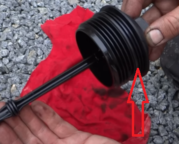

Ještě mě napadlo, víko do kterého dáváš ten filtr má na závitovém stoupání dvě větší drážky, na které lze nasadit těsnění, těsnění je originál nasazeno na drážce těsně pod horní částí víka ta druhá drážka má z jedné strany náběh, tak jestli jsi nezaměnil drážku,

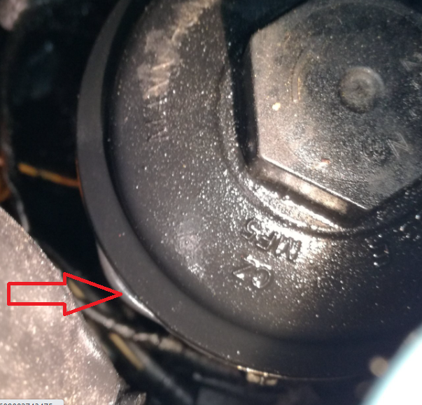

Tak jsem bohužel zase tady...
v první půlce dubna jsem měnil olej (+filtr a těsnění)  mezitím byly i nějaké cesty po D1  či jiných dálnicích a td, najeto cca 3 500km, a dnes při takové normální cestě (žádná extra dálka rychlost ani horko nebylo) únik oleje  zjevně zase od filtru - posílám foto kde je jakási "výduť" na těsnění. Olej vytekl do motorového prostoru a pak na zem... .
Těsnění jsem vyměnil za nové (z jiného filtru - potřeboval bych asi krabici samostatných) a dolil tak cca litr až litr a půl oleje.
Jenže nevím kde byla chyba (krom toho, že jsem asi fakt levej) jestli by můj problém vyřešil kvalitnější momentovej klíč nebo nevím nevím . No nálada nic moc.
Za každou radu děkuji
Chápal bych, kdyby bylo prasklé těsnění tak teče olej po venkovních stěnách příruby, ale ty to máš od oleje na horní části víčka, je to divné, buď je prasknuté víčko a nebo ti to teče někde nad víčkem, protože to máš od oleje i vedle toho víčka, prohlídni to pořádně, nad víčkem filtru vede hadička, nevím přesně k čemu je, jestli to není podlakovka,
Upraveno uživatelem Radas
posílám fotku toho nadělení (ne extra kvalitní ale je toho vidět víc).
působí to, že vlevo je toho oleje víc než vpravo což by odpovídalo tomu vydutí  (jestli to nějak stříká ven?)
v zásadě mi to přišlo "jak přes kopírák" jako minule, tak jsem ani jiné varianty nehledal.
to těsnění po výměně vypadá zase normálně ale raději jsem dal nové

mám jiné víko filtru (bez stopky/trn (či jak to nazvat)(víceméně to, co na foto
pro BXE foto přikládám - tam je to trochu asi jinačí, ale zkusím tedy tu variantu A (viz předchozí příspěvek)
teď čtu, že píšeš, že to není ani A ani B
tak už jsem se teda asi ztratil
jestli tam je ještě jiné umístění (níže?)
Děkuji.
pokud se vrátím k těm svým fotkám (varainta A a B) tak já to dával na horní tzn. varianta B - což teda asi bylo špatně. Zkusím tedy variantu A.
fotky od "škoda díly"  jsou pro víčko filtru u BXE (tedy shoda). Ty výčka vypadají trošku v detailech jinak (možná jiný výrobce atd.) ale toto snad bude shodné.
Asi jsem to dával celou dobu blbě (většinou fungovalo, ale nemálo taky ne).
Děkuju moc za čas, rady a pomoc.
Teď jen, abych to nedoprasil a bylo to už správně.
