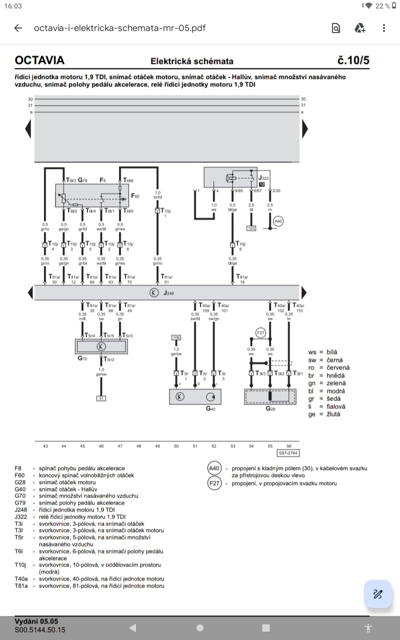

Patrik77, Ďakujem za odpovede, opíšem aktuálny stav:
Svorkovnice od G28 (od kľukového hr.) a G40 (vačkového hr.) som premeral najprv prechod napätia na všetkých 3 zdierkach pri vypnutom aj zapnutom zapaľovaní. Namerané hodnoty okolo 12V a viac +-. Odpor medzi kolíkmi 1 a 2 na snímači je na novom 560ohm. Starý má asi 539ohm. DP uvádza: Snímač otáček motoru -G28- požadovaná hodnota odporu mezi kontaktem 1 a 2: 450...550 Ω. (Ten pôvodný sa ani nemusel meniť, ale mechanik povedal, že podľa diagnostiky a zopakovaní dtc áno. Myslím si, že takto postupovať nechcem - pokus, omyl.)
Len na G40 nebolo nič namerané na zdierke "1". Neskôr som sa odhodlal na čiastočné odokrytie časti káblového zväzku so zapojením na uvedené snímače a tiež okolo olej. filtra a tandemového čerpadla a pod batériou (sú to aj  snímače teplôt atď) až po T40a - (svorkovnice, 40-pólová, na řídicí jednotce motoru).
Výsledok merania odporu káblikov od G28 po PIN 102 a 110 na svorkovnicu k RJ je, že žiadne prerušenie káblov nie je: hodnoty 2ohm. Čierny na "3" je kostra, našiel som ju tesne pred svorkovnicou k RJ, všetko OK. Aj som medzi prstami ohýbal kábliky počas merania, či nie sú  niektoré seknuté. Žiadne poškodenia.
Výsledok merania odporu káblikov od G40 po PIN 101 a 109,  je, že na zdierkach 2 a 3 je OK. Na 1-tke som k svorkovnici k RJ myslel, že PIN 106, ale ten žlto-čierny kábel ide iba k prepojovacej svorkovnici vedľa baterky na ľavom blatníku (zvnútra v motor. priestore samozrejme). Po tadiaľ som ho zmeral a OK. A pokračuje ten zväzok do kabíny v žlabe a pod palubovku na dosku k relé. Podľa schémy v priloženom obrázku tá istá 106-tka ide na relátko č. 4 -  J52 - relé žhavicích svíček.
Ešte som túto časť kabeláže nemeral, včera sme museli ísť na dlhú cestu. 😒 Pri rozoberaní časti kabeláže s lištou od žhavičov sa mi poškodili 3 konce svoriek k žhavičom pri zavadení o niečo... neskôr musím objednať a vymeniť tú časť zväzku kabeláže. Potom zmeriam aj odpor káblika, čo pokračuje od tej 106 prepojenia. Mal by to byť vstup S3/3 k relé č.4 na kolík 19/86.
Dúfam, že používam správne vydanie DP (Vydání 05.05 S00.5144.50.15), lebo iné som na nete nenašiel. Tie schémy ohľadom Reléový box-přední strana a Přídavný nosič relé v tej DP čo mám sú len orientačné, v mojom prípade sú v aute použité inovované združené relé resp. RJ č. 377, 455 a 393.
Nie som autoelektrikár, ale autám sa rozumiem, hlavne, keď mám tie správne informácie. Preto budem rád, keď mi budete radiť. Pomohlo by, keby sa urobil záznam signálu z obidvoch snímačov pomocou osciloskopu, resp. Diagnostiky s funkciou záznamu signálu do grafu. Ja mám iba ELM327. Tá aspoň vie načítať dtc a mazať a live data len základné, snímač otáčok motora tiež.

ÚVAHA: "Nové informácie"
Hľadám, pátram na nete všade po akýkoľvek možných informáciách ohľadom porúch na snímači G28. Zhrnul by som ich stručne do niekoľkých bodov:
1.) Chybové kódy DTC VAG 16706, 16705 alebo tiež P0322, P0727 (vždy sa týka G28)
2.) Nie je to vždy o chybnom snímači ako samotnom, lebo vo väčšine prípadov výmena nepomohla (aj môj prípad).
3.) Nutne treba prekontrolovať podľa schémy (vyššie v predchádzajúcich príspevkoch v tomto vlákne som ich pripojil) kabeláž - stav, či nie je niekde predratá izolácia. Ak je OK, ešte treba zobrať do úvahy tieto informácie, ktoré som našiel:
https://www.troublecodes.net/vwcodes/p0322/
https://avtoad.com.ua/base/1-9-tdi-pd-vid-vag-group-simejstvo-dizel-nih-dviguniv-z-vporskuvannam-nasos-forsunka-1
Tieto linky sú bezpečné - po otvorení na svojom webovom prehliadači (najlepšie Chrome) si nastavte automatický preklad do svojho jazyka (čeština).
Mne to dáva zmysel s tou elektroindukciou signálneho kábla zo snímača do RJ motora. Lebo len PRED štartom mi to vždy vypísalo chybu, z čoho usudzujem, že RJ po kontrole snímačov vyhodnocuje stav a nedostala adekvátnu "odpoveď" tzn. spätnú väzbu cez signál. káble, lebo je "zmagnetizovaný" indukčným napätím. Odkiaľ sa tam vzalo? Asi to môže byť charakterom (či zvláštnosťou konštrukcie) - signálne koleso na zotrvačníku (dvojhmotový - spôsobuje svojimi vibráciami rušenie signálu), a 'slabé' tienenie kábla, s čím konštruktéri zrejme nepočítali. Neskôr v procese produkcie vznikol spôsob eliminovať tejto jav. Je v dokumente s označením Technical Product Information (TPI) 2007067. Pochopil som na základe prečítaných informácií (samotný dokument je na viacerých web stránkach len uvádzaný ako odkaz, ale nie publikovaný - asi prísne výrobné tajomstvo), že ide o úpravu kabeláže - presmerovanie pôvodného zlúčeného káblovania a ukostrenia na samostatné miesto - 40 cm predĺženie.
A tu vás prosím všetkých, čo sa v tomto lepšie vyznáte, ako ja. Ako urobiť tú spomínanú úpravu podľa odkazov na linky. Aká farba káblika kam má ísť? Tu som si nie istý, a nechcem niečo pokaziť (lebo preklad z angličtiny a ruštiny nie je presný). Inkriminovanú časť kabeláže som už mal otvorenú a viem, ako to tam vyzerá, len to budem musieť ešte raz odkryť...
Ďakujem vopred za fundované odpovede.
