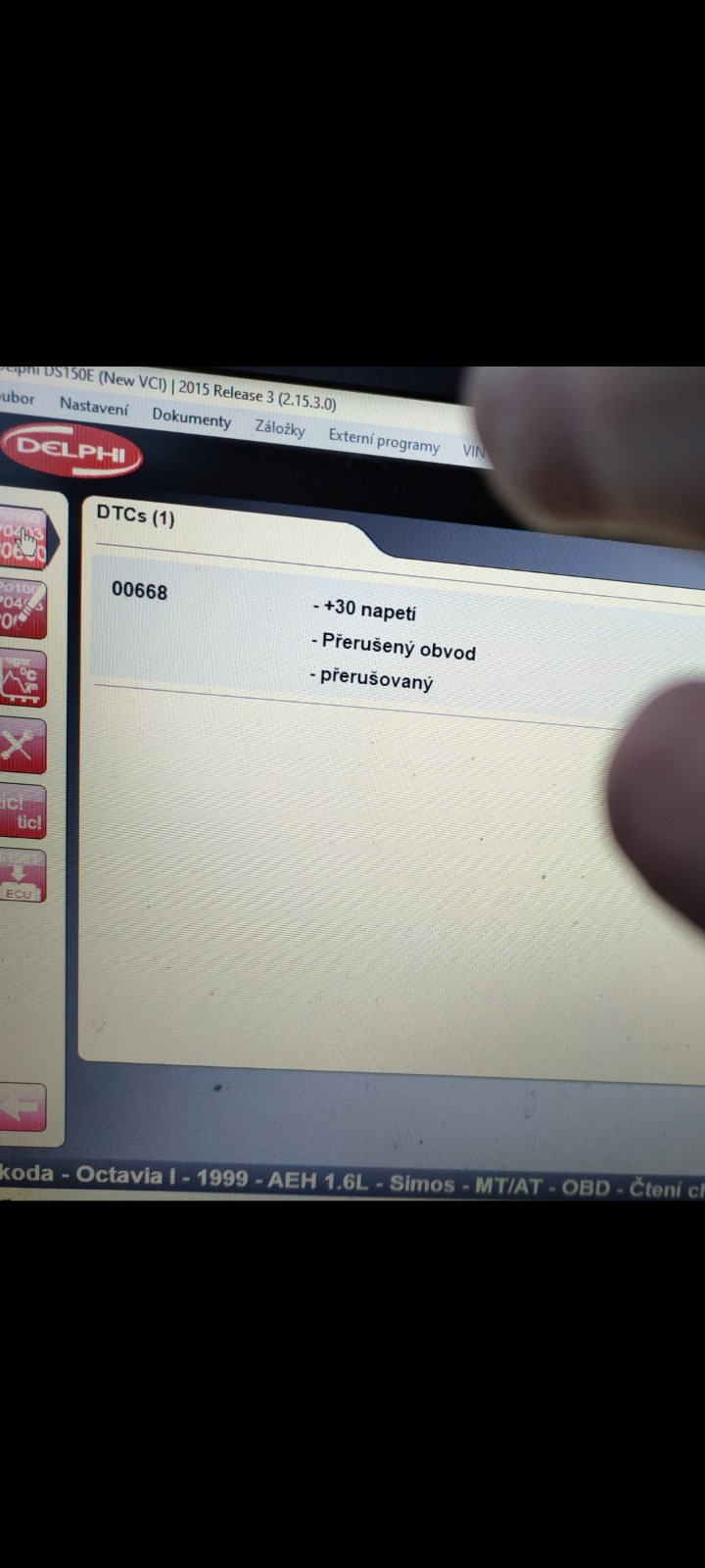

Elektrická chyba jedničkové O 1,6 74kw
před 9 hodinami, Patrik77 napsal:
Ta první chyba , změřit dobíjení, zkontrolovat očistit "drátek k alternátoru" resp svorkovnici  , změřit úbytek  napětí na plusu aku-alternátor, aku - pojistkovka v kabině, zkontrolovat očistit pojistkovku na akumulátoru. Zkontrolovat úbytek napětí minus aku - karosérie, motor.
Děkuji vyzkouším.
