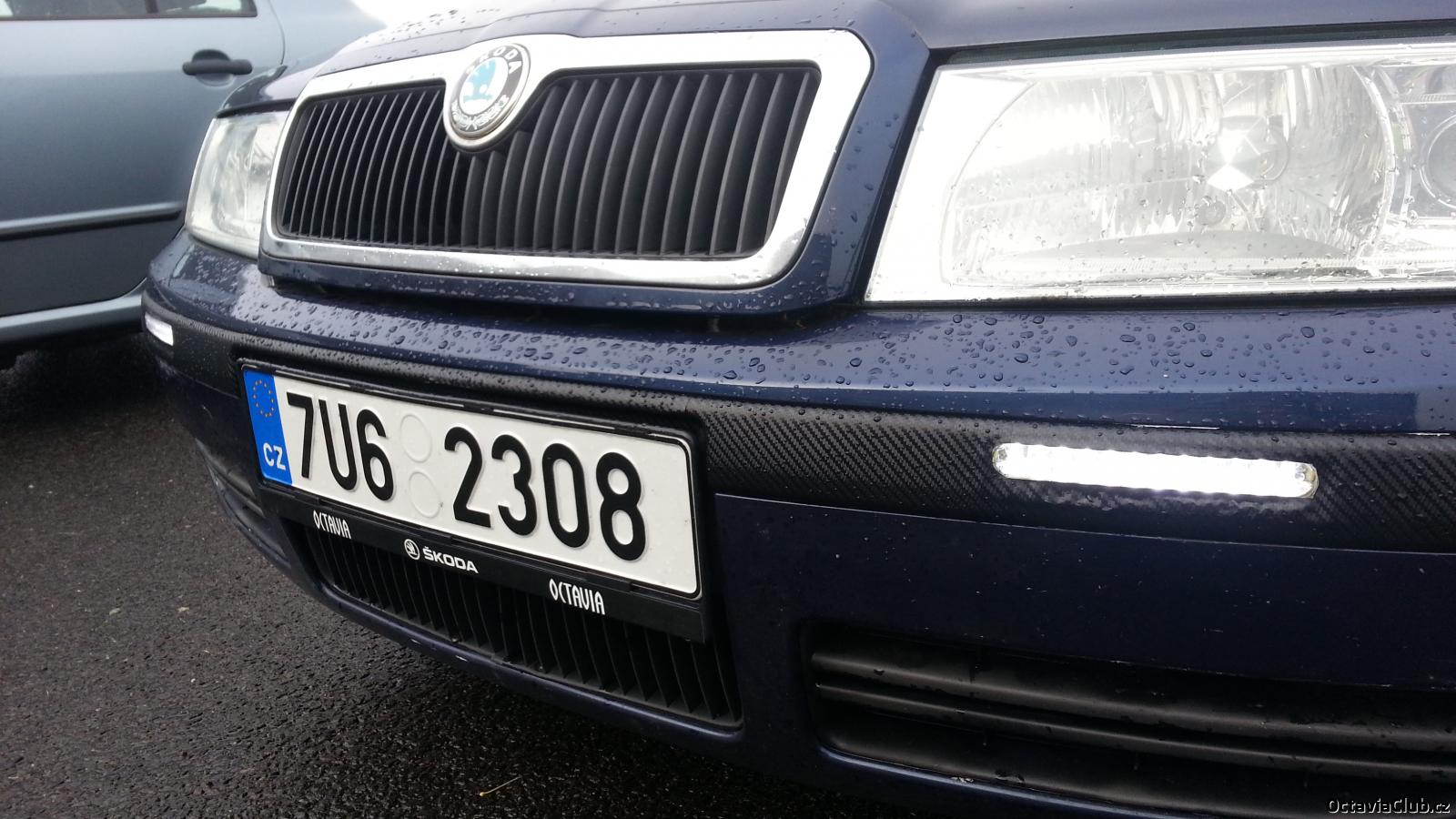

Kde sehnat to nevím, ale vypadá to jak nějaký do audiny, podle tvaru. Jen bych je na rozdíl od autora dal doprostřed místo toho žebra a myslím, že by to vypadalo mnohem líp. Kdybys našel nebo se někdo ozval dej to sem, taky by se mi to zamlouvalo. A když už jsme u vzhledu auta, tak pěkný, ale ta zavařená lišta tomu ubírá, ale to je asi na vkusu každého.
Zdravím,
rád bych se vás zeptal, zda nevíte, kde sehnat tyto světla pro denní svícení. Konečně jsem narazil na světla, co nekazí vzhled auta ale bohužel se mi je nedaří nikde na internetu najít.
Vypadá to na světla z S6.

Světla z Audi vypadají velmi dobře, ale půjdu nejspíše do těch, co posílal Konny. Jsou taky podobné těm z fotky z mého prvního příspěvku a jsou cenově přijatelnější. Dnes ještě kouknu na rozměry mřížek na nárazníku a když vše bude ok, tak jak je budu mít, pošlu sem foto.
No jestli se ale dívám dobře, tak podle toho zaoblení ti tam moc sedět nebudou a bude to vypadat tak hrozně, jak na tom Passatu co je na těch stránkách vyfocený. a to jestli nechceš rušit tvary auta, je docela hnus. Myslím, že tyto jsou moc prohnuté, oproti tomu,j ak málo je zahlý nárazník OI nebo RS.

Jsou tam Litec Dectane,jestli jsou tam ale nějaký univerzální,nebo jestli pro tuto edici vestavěných v mřížce mají nějaké spešl netuším.
Mohla by tom ale být tyto,navíc se dělají v čiré i černé,vestavěné v mřížce se dají sehnat obě provedení,tak by to mohla být ona.
http://www.forcedracing.cz/litec-denni-sviceni-dectane-20-led-310x30x40-mm2-kusy-lgx14/d-121979-c-8939/
http://www.forcedracing.cz/litec-denni-sviceni-dectane-20-led-310x30x40-mm2-kusycerne-lgx14b/d-121980-c-8939/

koukám na tu cenu to už je lepší si je objednat i s mřížkama a cenově to vyjde uplně stejně.Spíš mi šlo o to aby to něco vydrželo určitě nebudou uznávat reklamace jako na běžícím páse.Takže je to dobrá volba??
