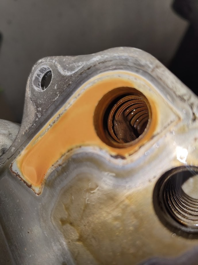

Jojo, taky mám 1.8 v O2 a ty teploty mám do 110 stupňů v brutální kudle 😄 Ale pokud by ti to rostlo dál, tak bych předpokládal, že to bude to samé jako u té 1.8, kde jsem já měl absolutně zabetonovaný chladič oleje.
