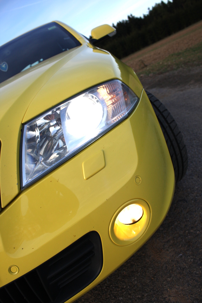

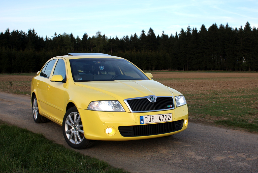

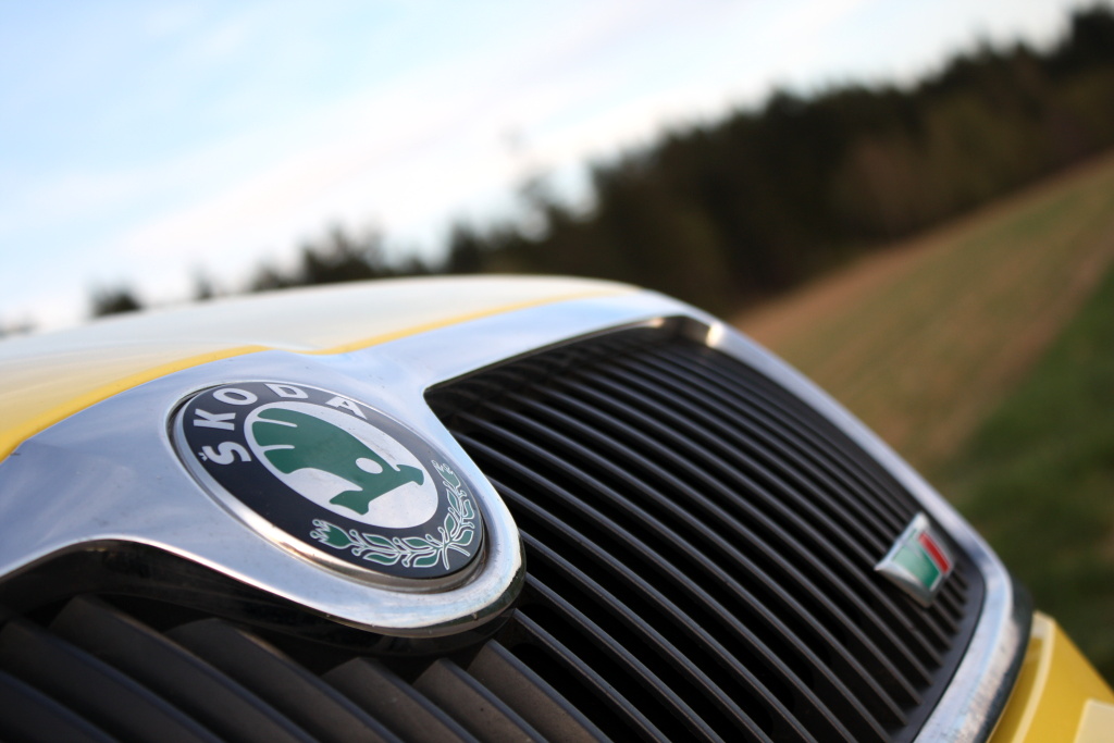

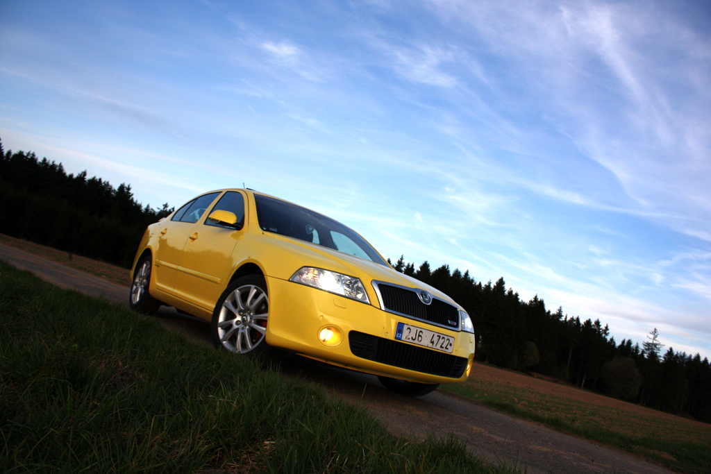

Gatorade Odesláno Květen 11, 2010 Sdílet Odesláno Květen 11, 2010 A ještě teda pár foteček, byly dělaný v podvečer a na rychlovku, takže spíš jako ukázka, že i Rakeťanda umí bejt čistotná, když chce To stresne okno (siber) vyzera super 0 Citovat Odkaz ke komentáři
