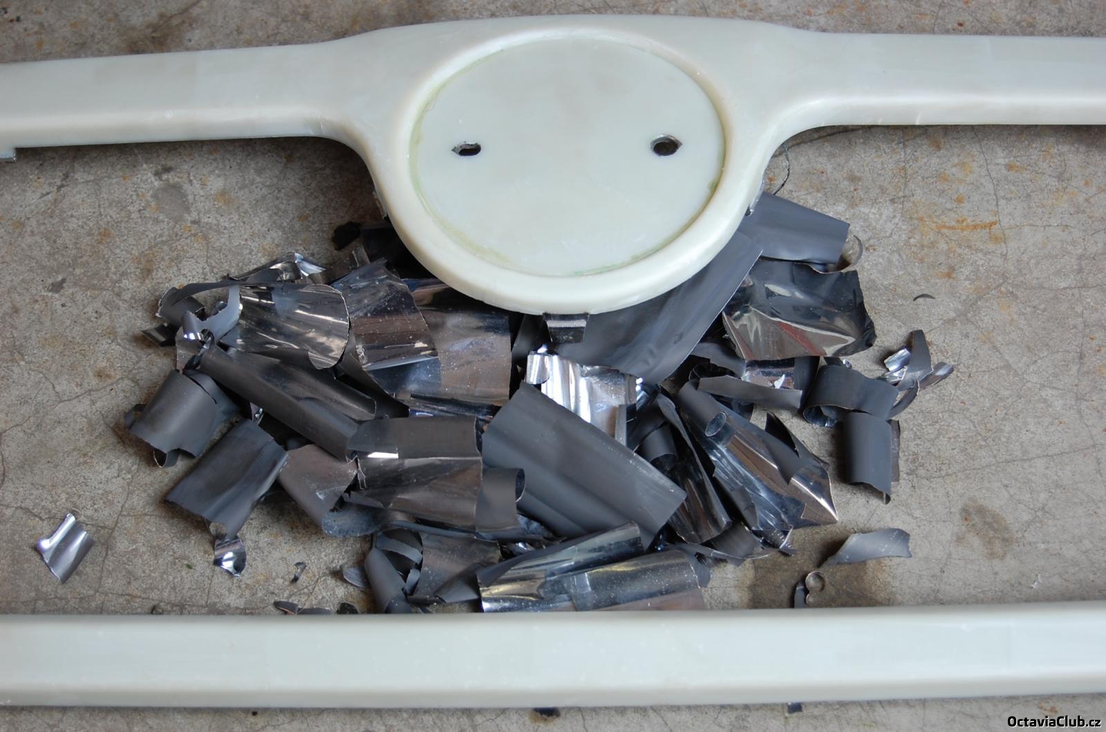

Ten plast byl hladkej a nechtěl sem ho drhnout, stačí prý dobře odmastit a nastříkat základem, já sem našel na plastu jen pár malinkejch ťukanců od kamínků, chrom to zřejmě dobře ochránil, tak sem dal plnič a jen jemně obrousil. Chrom sem dal dolů pomocí kyseliny chlorovodíkový (solný) a 30ti% kysličníku, jelo to jak po másle :) Rady k lakování sem dostal od lakýry a z chemie sem míval za jedna :) Cenu vím jen vcelku i s barvou, 309,-kč - vše ve spreji, není to špičková kvalita ale vypadá to opravdu dobře a časem se ukáže.

Jakoby ze zadní strany rámečku, kde je ostrá hrana, seškrábneš chrom lámacím nožem až na plast, pak takovou tou škrabkou na sundavání nálepek z oken strháváš plátek za plátkem, kolem dokola to jde dobře, kolem znaku hůř. Je to tak hodina práce, musíš dávat pozor aby jsi neponičil ten samotný plast, protože je hodně měkký. A taky si pořežeš trochu ruce.
No pane jo, oloupal jsi to jak ovoce, díky za postup, někomu se určitě hodí :blink: Já bych na to asi neměl nerva tak i pro příště zůstanu u tý chemie. Kyselina stojí pár kaček a když chvátáš tak to urychlíš tím kysličníkem. Ještě se chystám na plaketku z řadičky, ale pořád se nemohu rozhodnout jakou zvolit barvu.

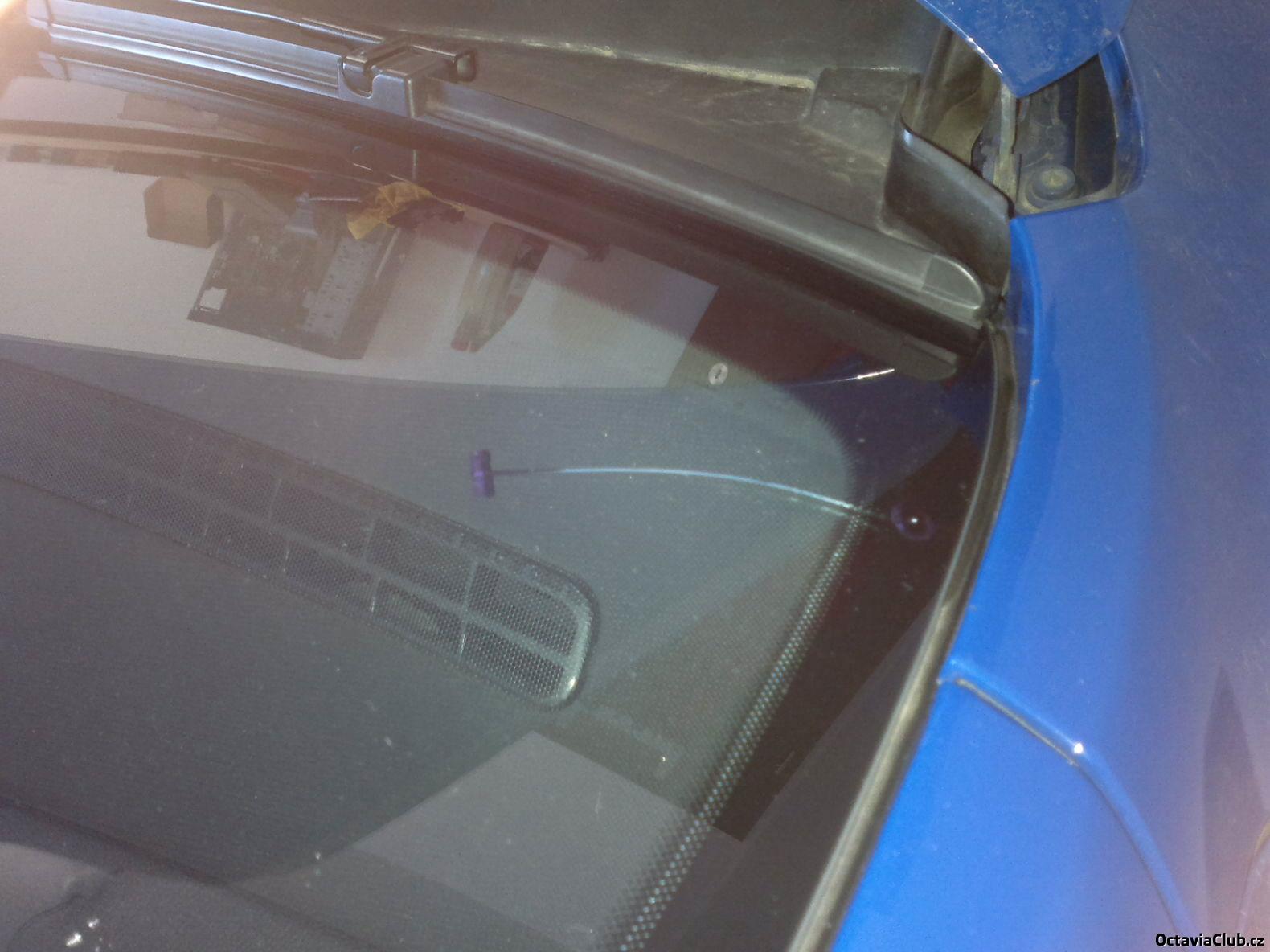

Tak mě čeká výměna předního skla viz foto, to je cca 10cm, za tři hoďky stání přibylo dalších 15cm. Veselý je že to mám pojištěný ale ještě veselejší věc je to že od 4.3.12 mám novou pojistku u jiný pojišťovny a je tam prej první tři měsíce při škodní události 50% spoluúčast :) Odpoledne až se vzbudím to jdu řešit s pojišťovákem.
Upraveno uživatelem šulda
kdyby měla být první tři měsíce 50% spoluúčast, tak bych asi ty tři měsíce počkal:-)
starou pojistku si rušil jak? třebas budeš ještě v nějaké té ochranné měsíční lhůtě a půjde udělat na starou pojjistku...... možná to je blbost, jen mě to napadlo
S tou pojistkou to teprve půjdu zjistit a počkat mi radil i pojišťovák po telefonu, jenže už je to 30cm i když sem to přelepil, jezdit s tím je o hubu a v pondělí sem měl jít na technickou což sem odložil až po výměně páč tam by to neklaplo. Do práce už sem si halt zajistil náhradu a těch 50% mě z vysokou pravděpodobností nemine ale důležitý je že mi chutná, doma všichni zdraví a budu mít volnej víkend ;)

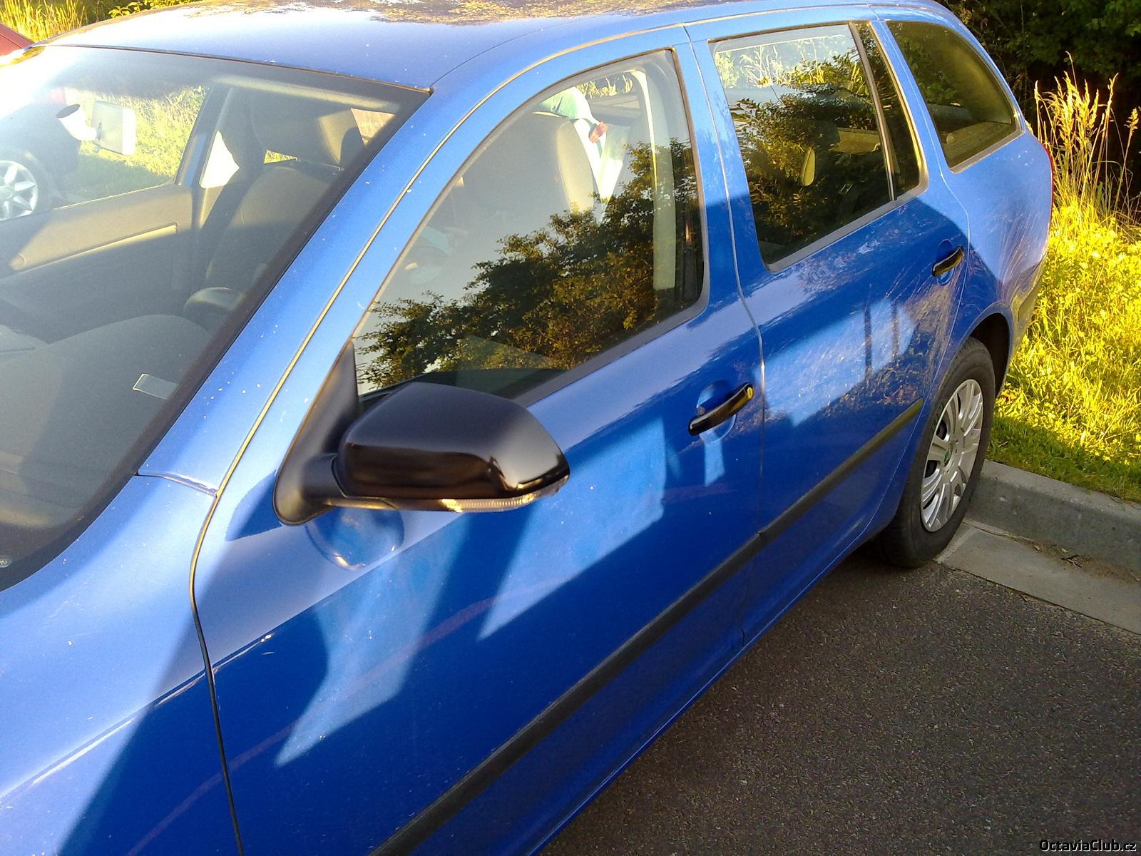

    • I když je toto vlákno již několik let mrtvé, rád bych popsal pro ty, kteří před tímto problémem stojí poprvé, jak se dveře štelují správně. Dveře se štelují šrouby na pantech vždy v horizontální rovině. Přítlak spodního nebo horního rohu dveří se šteluje šrouby na dveřích. Výška dveří na straně zámku (většinou dveře stářím spadnou a jdou špatně zavřít) se šteluje šroubama na spodním pantu na karoserii. Na předních dveřích je jeden šroub z interiéru a druhý z venku (na předních dveřích se k tomu šroubu dá dostat po oddělání zástěrky a částečně podběhu předního kola). Na horní pant, pokud není poškozený, většinou není nutno sahat. Pokud je auto na heveru, je nutno počítat s tím, že až se auto sundá, tak se karoserie prohne a dveře si trochu sednou. Tudíž je nutno dveře v autě na heveru utáhnout tak, aby byly mírně nad ideální polohou zámku. Postup výškového seštelování předních dveří: povolit šrouby na přením kole a dát auto na hever sundat přední kolo a zástěrku (na třech šroubech a dvou plastových západkách, které by se měly před sundáním vyvlíknout) vyšroubovat 2 šrouby na podběhu na straně ke dveřím (není nutno sundavat celý podběh) a povolit šroub na spodním pantu dveří, který je za podběhem dobře dosažitelný. Nyní dveře visí na spodním pantu pouze na jednom šroubu. sundat obložení interiéru z duhé strany spodního pantu (na dvou šroubech) a povolit druhý šroub pantu. Šroub je poměrně hluboko v díře u držáku konektoru kabelů dveří. Je nutná ráčna s nástavcem, nebo torx zástrčný klíč s nějakou trubkovou násadkou. V tomto okamžiku se dveře vlastní vahou propadnou a jdou zavřít jen, když se nadzvednou. dveře přivřít a podložit tak, aby byly mírně nad ideální polohou (používat dřevo a hadry, aby se nepoškrábala barva). Pokud člověk nemá k dispozici dříví příslušné velikosti, dá se použít druhý hever. Utáhnout vnější šroub pantu od kola. Musí se to párkrát vyzkoušet a dostat do ruky sílu utažení šroubu i výšku nadsazení dveří. Nakonec utáhnout vnitřní šroub. Je to docela milimetrová práce, protože při odhadování nadsazení dveří je nutno vzít v úvahu, že dveře si sednou dvakrát: jednou, když se sundá podložení dveří po utáhnutí šroubu pantu a podruhé, když se auto sundá z heveru. Takže se to musí párkrát zopakovat. Nicméně, kdo si dá záležet, má dveře seštelovány lépe než ze servisu, kde se s tím nikdo nepáře.
