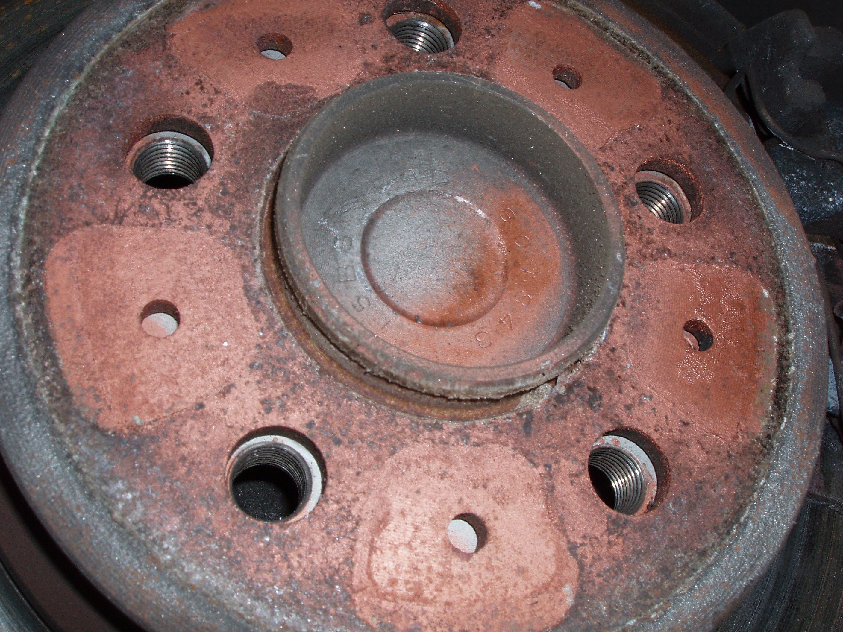

Vinca Odesláno Červenec 1, 2009 Sdílet Odesláno Červenec 1, 2009 Kotouce ( Zimmermann ) a desticky ( Ferodo ) byli porizeny u Seba (SH). Musim rict, ze Sebo je spolehlivy clovicek, za dva dny jsem je mel doma. Kotouce jsem poradne odmastil technickym benzinem a taky jsem si je zrovna natrel - dvakrat zakladni barva, pak dvakrat povrchova cervena ( vobyc barva ) mno a uz jsem pokracoval na rozebrani z auta - pryz z kolesem vysrubovat dva sruby, co jsou na tremenech, kdyby nekdo badal jak ja, kde jsou schovane, tak jsou pod prachovkama. A staci oddelat jen poklop zepredu,ne jak ja,ze jsem rval celu prachovku a vono to porad neslo . Mozna bych poradil lehce po nich poklepat, aby se trochu "uvolnily" od zareznuti a na vysrubovani bych doporucil si koupit predem IMBUS 7 ( ja jsem ji pak zhanel pul dne po Uherskem Hradisti :D ) a kdyby to slo straaaaasne moc tezko tak na ten imbus sehnat kusek trubky, aby byla lepsi paka. po sundani trmenu jsem bojoval se sundanim kotouce, protoze ten malinky sroubek v kotouce byl zarezlej, jak ta svina a nechtel, ale musel ven :P. Vzal jsem velky srub, ktery jsem prirazil na ten srubecek a velkym kladivem jsem ho parkrat probral, aby se uvolnil od zareznuti. Pak jsem vzal dulcik a po smeru otaceni sroubku,spise vysrubovani jsem klepal dulcikem tak dlouho, az jsem ho pak sruboval rukou. Kdyz se pouzije dulcik, tak ten sroubek znici te, ale da se bud koupit, nebo jsem si udelal ten sami z jineho sroubku, ktery jsem treba zkratil na tu pozadovou velikost. Nasledne jsem si pohral s nabojem,poradne jsem ho ocistil a neco jsem tam ponatiral, kdyz jsem v tom byl. co se tyce trmenu,tak ty jsem taky poradne ocistil,jak vnitrek, tak venek,ktery jsem natrel,spise znovu pretrel mno a pak zbyva upevnit novy kotouc, hlavne to musi byt ocistene a dobre musi sednout. Kotouc si prichytime tim sroubkem a nasadime trmen s destickama, kterou jsou dobre uchyceny a spravne vlozeny, jak na pravem, tak levem kole pak vsechno zkotrolovat a hlavne, est-li na tom kole je vse v poradku, ja jsem zjistil pri testovaci jizde, ze jsem tam zapomel drat, ktery byl uvazany k tlumici a drzel me ten trmen. Div, ze jsem si nerozbil tlamu B) mno a pouzite naradi? To si snad preberete sami ;) Dekuji vsem, od kterych jsem to pochytil na foru, taky dekuji chytre knizce SKODA OCTAVIA, bez kterej bych byl v pr*eli, jak bata s drevakama taky dekuji Sebovy za to,ze mi nabidl kotouce, ktere jsou super a brzdi skvele,za to ,ze se ozval, kdyz jsem neco potreboval, pac bych si nevedel rady urcite do ted a letal bych po obchodech s brzdama hore dule. Vsem dik a kdyby nekdo chtel neco poradit nebo si nevedel rady, tak rad pomuzu, pokud to bude v mojich silach. Jeste bych doplnil, ze az budete davat nove oblozeni, tak je potreba zatlacit pistky pomoci stolarske svorky, aby se pistky roztahly, vlezlo tam nove oblozeni a bylo misto pak do kotoucu. Doporucuji pri zatlaceni pistku povolit vicko od brzdovej kapaliny a hlidat brzdovku, aby nevytekla, jak se budou vracet pistky nebo trochu brzdovky odsat injekckni strikackou. Pozor, brzdová kapalina je agresivni vuci kovu a plastu ! Buenos 0 Citovat Odkaz ke komentáři

Guest josef784 Odesláno Březen 30, 2012 Sdílet Odesláno Březen 30, 2012 Je to všechno pěkné, ale já bych potřeboval vědět, jak sdělat zadní buben. (octavia 1,9 66kw) Něco mě tam rachotí (asi jedna volná čelist nebo utržené brzdové obložení) bojím se s tím jezdit. Přes víkend neseženu opraváře. Auto potřebuju. 0 Citovat Odkaz ke komentáři
Morris_3nec Odesláno Březen 31, 2012 Sdílet Odesláno Březen 31, 2012 2josef: zvednes auto, sundas kolo, prez diru po sroubu v bubnu odskocis tu zapaku ktera drzi samostav a sejmes buben ven.Nic v tom neni 0 Citovat Odkaz ke komentáři
Vinca Odesláno Duben 13, 2012 Autor Sdílet Odesláno Duben 13, 2012 tady mas obrazek a navod, hlavne to chce trpelivost a pokud mozno nejakou ostrou spicku (zabrouseny srubovak do spicky). 0 Citovat Odkaz ke komentáři
