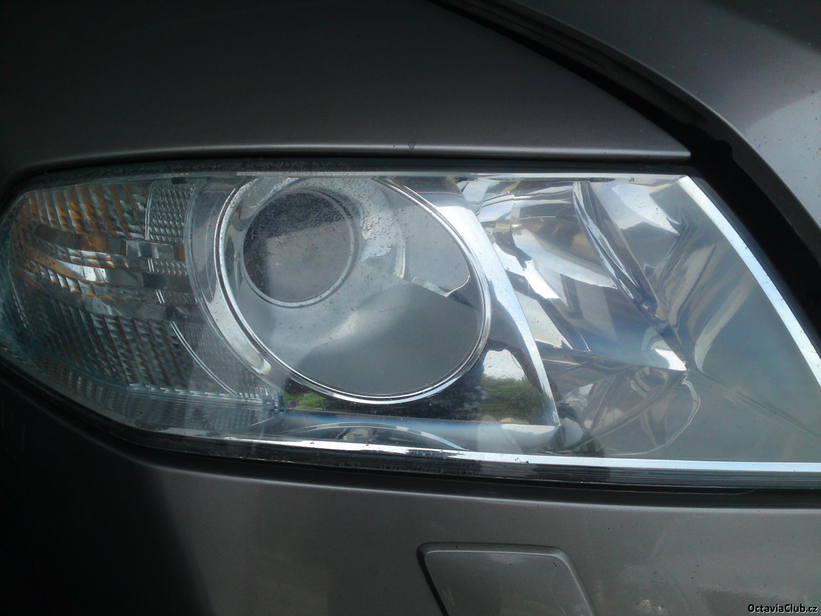

Atrix24 Odesláno Únor 7, 2013 Sdílet Odesláno Únor 7, 2013 Podobne, velmi nerád čistím tak isto okno ostrekovačom, je to toho celé auto a ano, ničí to svetlá. Na mojej RS som to mal poriadne posrané od ostrekovačov, úplne bolo vidiet kam strieka kvapalinu a kam nie... 0 Citovat Odkaz ke komentáři
Guest Tomas_ek Odesláno Únor 7, 2013 Sdílet Odesláno Únor 7, 2013 asi jsi tam lil nějaký sajrajt ;) 0 Citovat Odkaz ke komentáři
Atrix24 Odesláno Únor 7, 2013 Sdílet Odesláno Únor 7, 2013 To si nemyslím, kupoval som to najdrahšie, jednoducho zimné vody sú ovela viac agresívne ako letné. A videl som viac Octavii a maly to tak ako ja, takže... 0 Citovat Odkaz ke komentáři
vevca Odesláno Únor 7, 2013 Sdílet Odesláno Únor 7, 2013 jj je to problém, hlavně u předface, nevím jak face, ale u předface jsme to měli i na Scoutu, než jsem předělal. Je to cyp Sory za OT 0 Citovat Odkaz ke komentáři
princes Odesláno Únor 7, 2013 Sdílet Odesláno Únor 7, 2013 romario-nici to svetla u facelifu jak jsou nahore ty parkovacky tak to praska!Je to rozehrate a ty nato striknes studenou vodu a ono to praska! :-( 0 Citovat Odkaz ke komentáři
Guest Tomas_ek Odesláno Únor 7, 2013 Sdílet Odesláno Únor 7, 2013 tyhle prasklinky jsou i u světel bez ostřiku zkus mi prosím tě vysvětlit o co horší je stříknutá "studená" nemrznoucí oproti "studenýmu" dešti spíš si myslím, že vina bude na straně nekvalitní směsi, která narušuje polykarbonáty, to že je něco nejdražší neznamená, že to nenarušuje polykarbonát. Musí to být napsáno ve specifikaci výrobku :) ale třeba se mýlím :) 0 Citovat Odkaz ke komentáři
princes Odesláno Únor 7, 2013 Sdílet Odesláno Únor 7, 2013 Jako myslis tim ze i kdyz nemas ostrikovace tak to praska?Pri desti?O agresivni smesi vim! 0 Citovat Odkaz ke komentáři
Guest Tomas_ek Odesláno Únor 7, 2013 Sdílet Odesláno Únor 7, 2013 neznám důvod, ale už jsem viděl i světla stejně popraskaná a ostřikovače neměly ;) 0 Citovat Odkaz ke komentáři
princes Odesláno Únor 7, 2013 Sdílet Odesláno Únor 7, 2013 Tak to ja ne!Neni to necim jinym?Treba nejake silnejsi zarovky apod? 0 Citovat Odkaz ke komentáři

Vasekk Odesláno Únor 10, 2013 Sdílet Odesláno Únor 10, 2013 Sheron zere lampy i gumicky to je zname 0 Citovat Odkaz ke komentáři
Guest chipmann Odesláno Únor 10, 2013 Sdílet Odesláno Únor 10, 2013 Bohužel to není jenom sheron mam zákazníka který používá jedině koncentrát od škody dodržuje poměr a Stejne je má popraskany jako prase ja to vidím v tom ze v zimě je ten plast ze vnitř ohřáty z jedné strany a z venku pěkně chladný a když na to stikne jeste studenejsi kapalina s chemii tak se ten povrch proste naruší 0 Citovat Odkaz ke komentáři
Guest Tomas_ek Odesláno Únor 12, 2013 Sdílet Odesláno Únor 12, 2013 taky jsem používal jedině koncentrát od Škoda auto, to samé otec a na všech autech bez problému :) 0 Citovat Odkaz ke komentáři
romariooo Odesláno Únor 12, 2013 Sdílet Odesláno Únor 12, 2013 Jenže ten nekoupíš na benzinách nebo ano? Co teda do té nádobky abych nekurvil světla? 0 Citovat Odkaz ke komentáři
Guest Tomas_ek Odesláno Únor 12, 2013 Sdílet Odesláno Únor 12, 2013 koupíš ho v autorizáku, musím teda říct, že na benzínce jsem tyhle věci nikdy nekupoval 0 Citovat Odkaz ke komentáři
