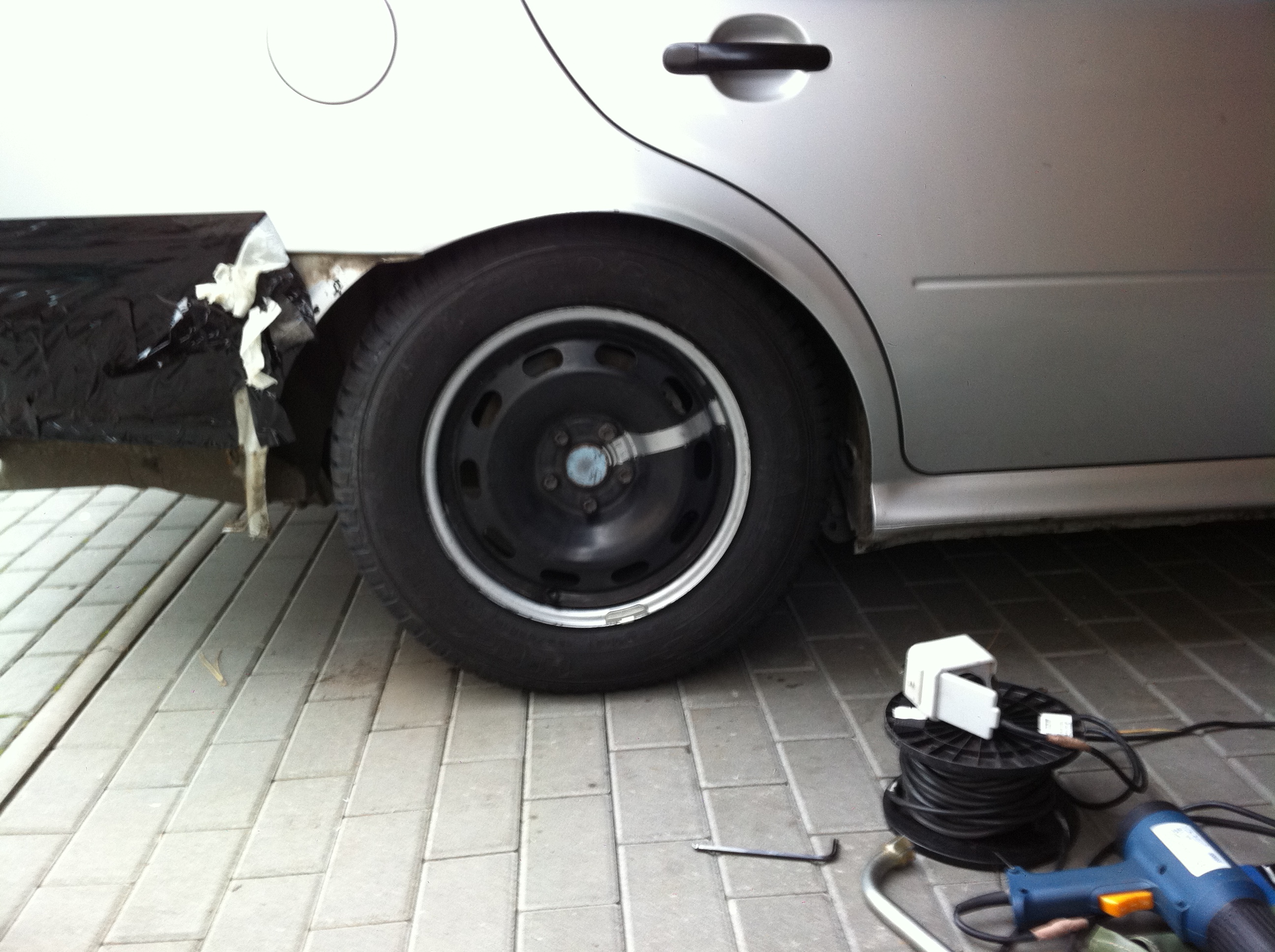

Nahrivam to horkovzducnou pistoli, prave tech 75-85° je ideal co by mel lak vydrzet v idealnim stavu. Pisou u toho ze u novych laku jde bez poruseni laku vytahnout lem az o 1,5cm :) Pokud by jsi to mel v planu, klidne Ti to pujcim :) A blatnik jak predni tak zadni se tomu prizpusobi, protoze jsou v podstate prisroubovany k tomu blatniku ;)
Tak dneska upsesne den otevrenych za mnou :lool: Hosi, tolik hezkych holek jsem pohromade jeste ani nevidel ;) + stodolni 7minut od skoly pesky :lol: no neber to kurde :smich:
Jinak jak jsem prijel, sel jsem vytahnout ty lemy, nez jsem prisel na ten zpusob byla uz tma :palec: Takze mam jeden a to jen z pulky, zitra jdu pokracovat :P tady mensi foto
tady jak to vypadalo PRED: post-4870-1290888320_thumb.jpg
a tady PO (teda jen polovina prace, zbytek zitra) : post-4870-1290888461_thumb.jpg

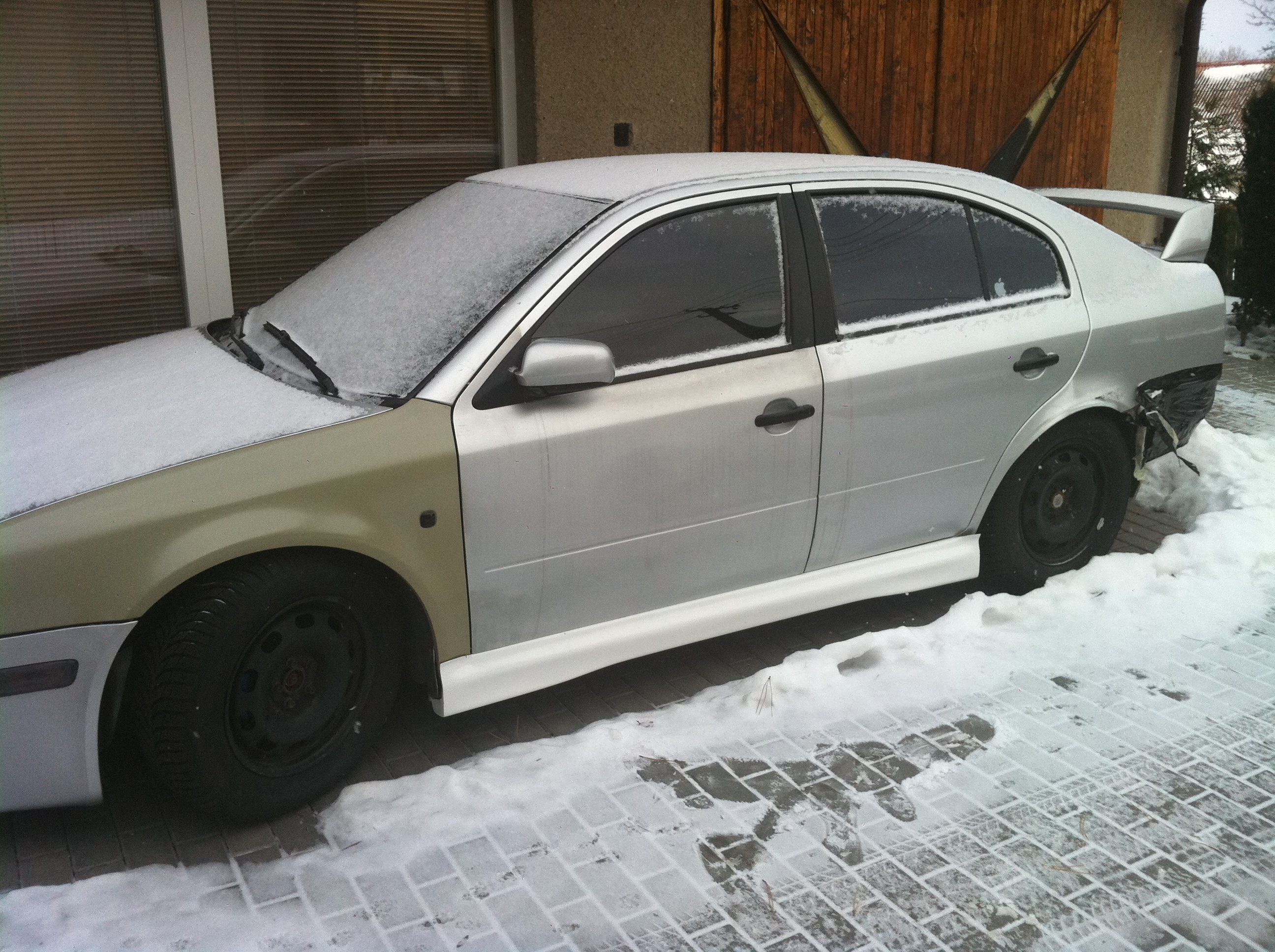

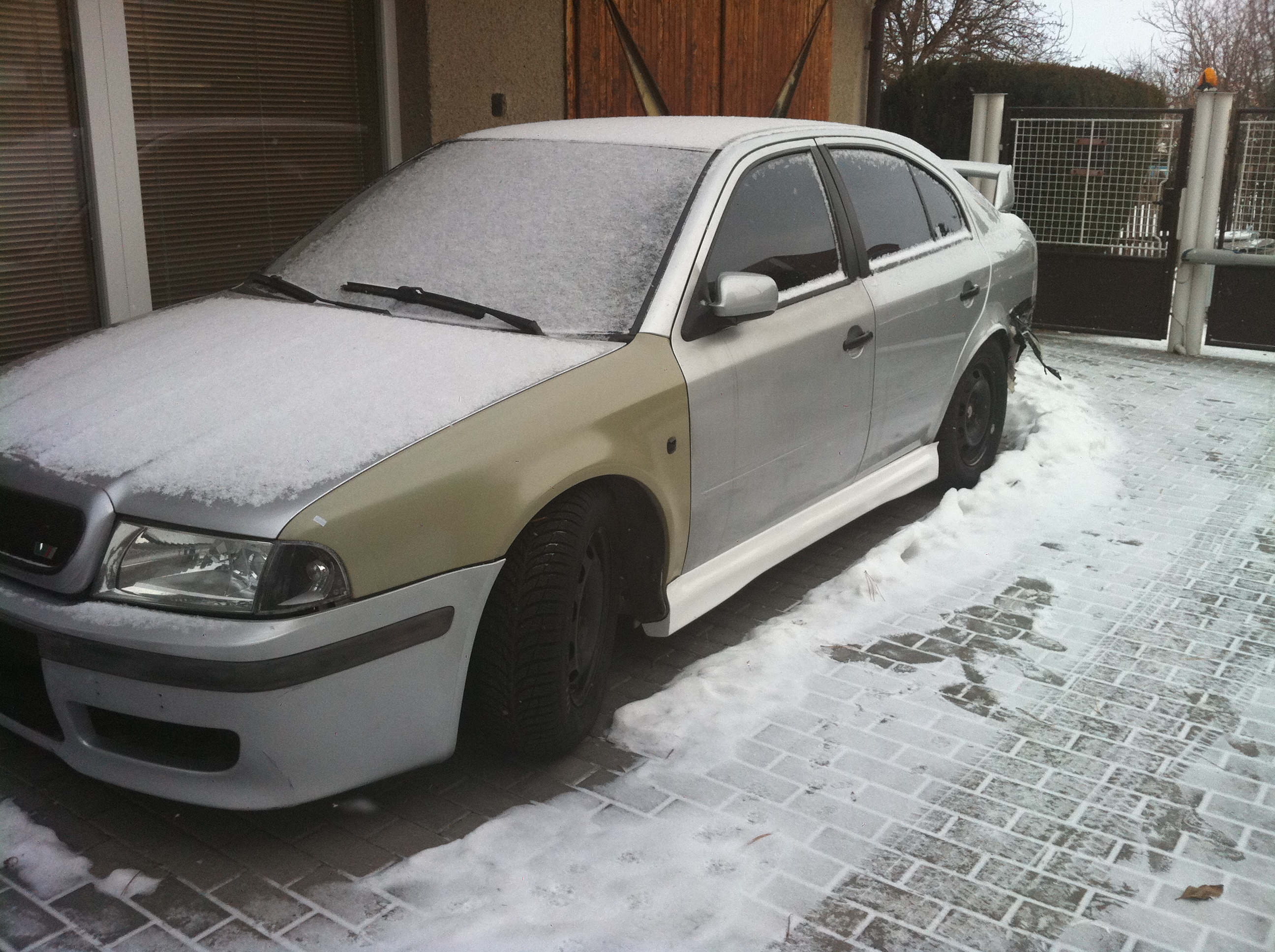

NO TEDKA JE TO TAK JAK JSEM TO CHTEL :palec: JEN TU HRANKU KTERA DOPADALA NA KOLO. JINAK PUJDOU POD KOLA DOZADU ASI 1 CM PODLOZKY POD KOLA AT TO NENI MOC ZASTRCENE. ALE TO UVIDIM AZ NA JARE JAK TO BUDE VYPADAT NA 18KACH S PLNE ZATIZENYM AUTEM. POSTUPNE TO PUJDE TAKY, STACI SI STIM JEN POHRAT. JE MNOHO MOZNOSTI JAK TO NASTAVIT, STRAVIL JSEM ASI PULHODINY NEZ JSEM TO NASTAVIL TAK SAMO I NA DRUHE KOLO :lool:
